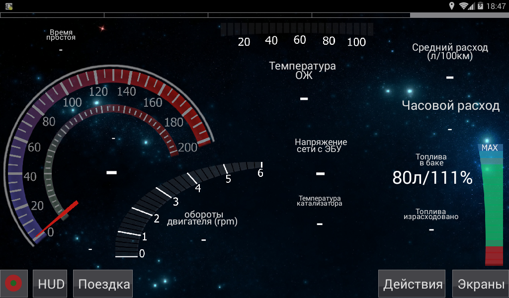

Добавлено: 11 янв 2018, 19:56
staratel
dusterkuban писал(а): При этом при изменении размеров сенсоров на основных экранах на вашей теме дублируется вторым показанием обороты и тоже меняются размеры сенсоров оборотов и скорости...
gy1610 писал(а):У меня точно такая же проблема! . И показания оборотов тоже дважды выводится
Сегодня еще раз проверил оформление, дублирований нет, дополнительно проверил на двух разных эмуляторах с разной версией Андроид, первая картинка, эмулятор с Андроид версии 4.4.4
Вторая картинка эмулятор с версией Андроид версии 6.0.2.0
У меня на скринах выведен дополнительно датчик температуры катализатора, но не всем он нужен, поэтому в архив включать его не стал, если хотите чтобы уровень топлива отображался только в литрах без процентов (как это на первой картинке) можно убрать отображение этого параметра.
