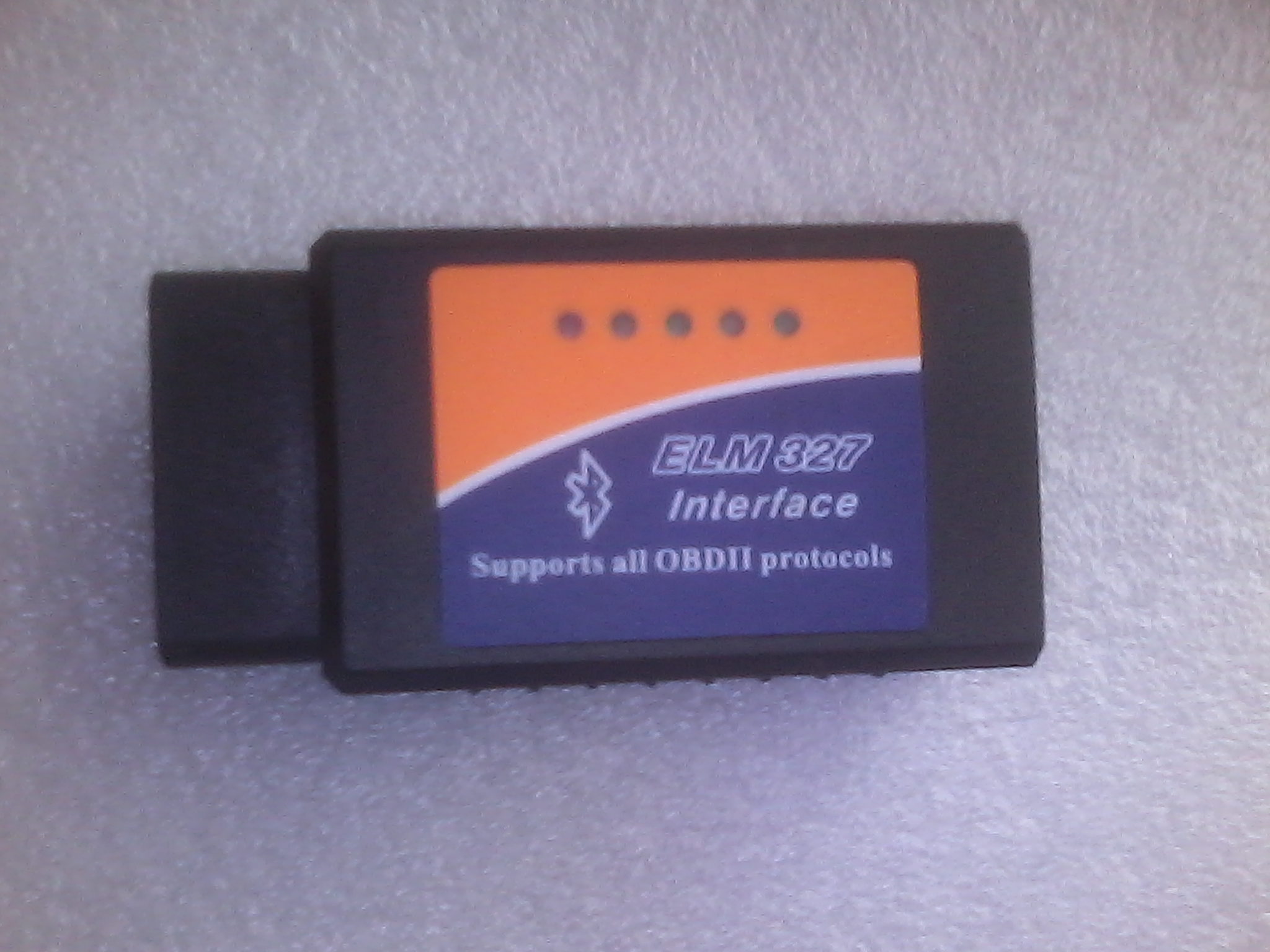

Что значит "синий" адаптер? я, видимо, не совсем в теме :shock:
Выглядит он так:

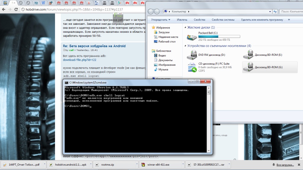

Да не вопрос, если объясните как, что и с помощью какой проги это сделать...
......а она работает!!! хоть и не стабильно пока, это всего лишь вопрос времени, за что вам огромный респект!!!
...еще сегодня заметил если программа работает и заглушить машину потом вновь завести то так же зависает. Зависания иногда сопровождаются закрытием программы, но в области задач она висит и адаптер опрашивает. Если повторно запустить прогу по виснет на моменте инициализации. Если запустить нажатием иконки в области задач может зависнуть может и заработать примерно 50/50.
Вот здесь есть программка adb:
download/file.php?id=122
нужно подключить планшет в developer mode (не как флешку) к компьютеру
если все хорошо, из командной строки
adb.exe shell logcat
должен начать показывать отладочные логи. тогда запустить
adb.exe shell logcat > output.txt
В хобдрайве выбрать уровень логов TRACE в системных настройках
и воспроизвести по возможности все случаи зависания.
файл output.txt в студию )

что делаю не так?

Alex1912, вам нужно запускать adb.exe из папки, куда вы распаковали содержимое архива (там adb.exe и лежит).

adb у меня не работает даже под администратором, на буке стоит семерка. Попробую как предложил уважаемый WinVan получить "logcat"

Alex1912
Попробуйте архив отсюда распаковать в директорию винды.
У вас на зверьке включена "отладка по ЮСБ?" (настройки - приложения - разработка)? Может, устройство не рутовано?
