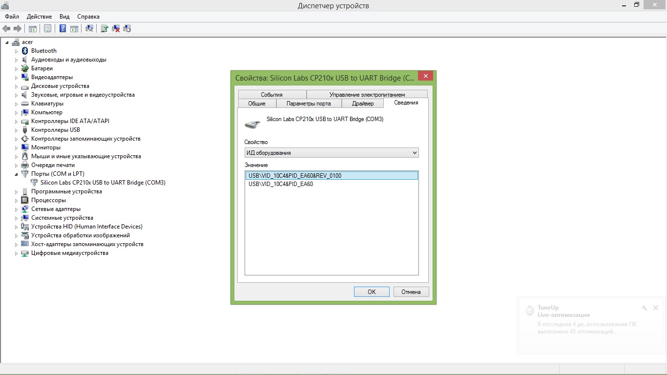

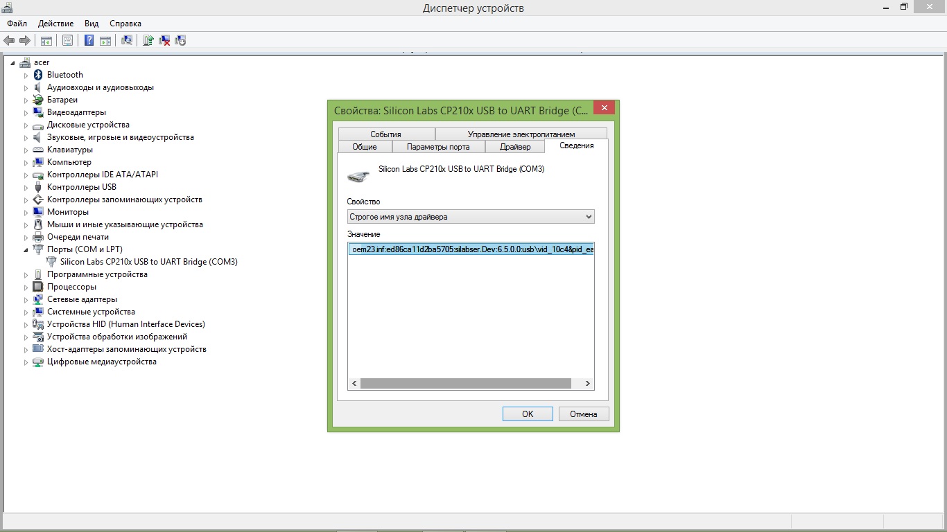

Можете сделать скрин в диспетчере устройств (на ББ), на закладке "сведения", чтобы было видно ven и dev?
drake
Сообщения: 9
Зарегистрирован: 07 дек 2014, 15:06
Re: Использование USB-ELM адаптера на WinCE с USB хостом
Сообщение drake »
Dev вроде нашел, ven что-то не могу найти
drake
Сообщения: 9
Сообщение drake »
Или вкладка ИД устройства нужна?
