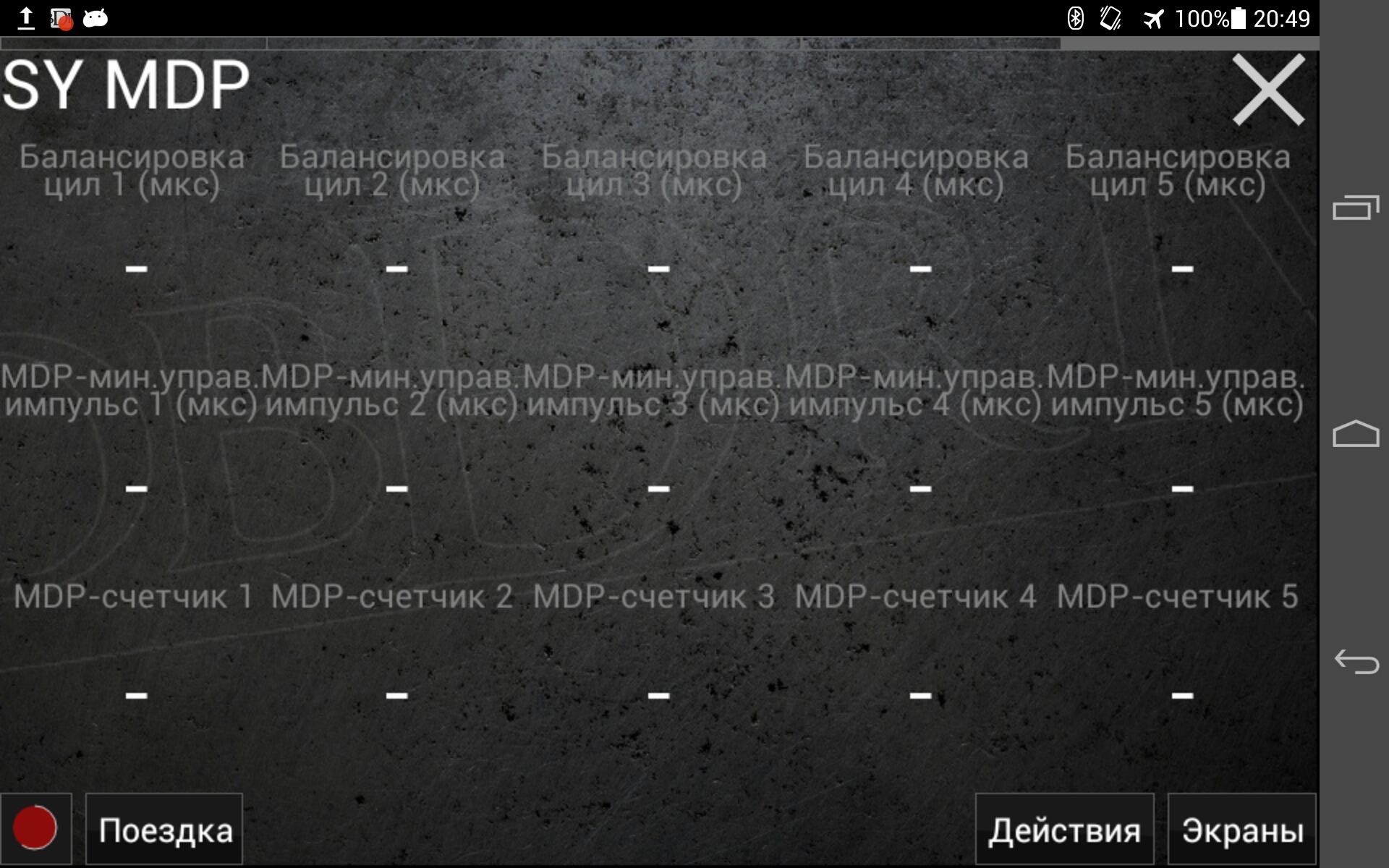

За названием экрана пустое место - можно ли туда обеспечить вывод интересующей информации дата, время, вин номер версия прошивки и т.п.
в config.xml добавьте строкианд писал(а): можно ли туда обеспечить вывод интересующей информации дата, время,
В какое место добавить желаемые запросы при редактировании файла static.layout
при редактировании последнего, в в config.xml добавлять строки надо?
При добавлении в config.xml
появится дата и время, файл static.layout при этом править не надо.
Учтите, что если вы отредактирует static.layout, то при обновлении он перезатрется.
Не получается, покажите пож. в какое место вставить эти строки
перед версией
<version>1.5.42</version>
</hobd>
не получилось, в строке SY MDP - не появилась информация
config.xml
- (2.09 КБ) 1898 скачиваний
Андрей, вы наконец-то сделали подпись)
Это ограничение демо версии. В полной отображается.

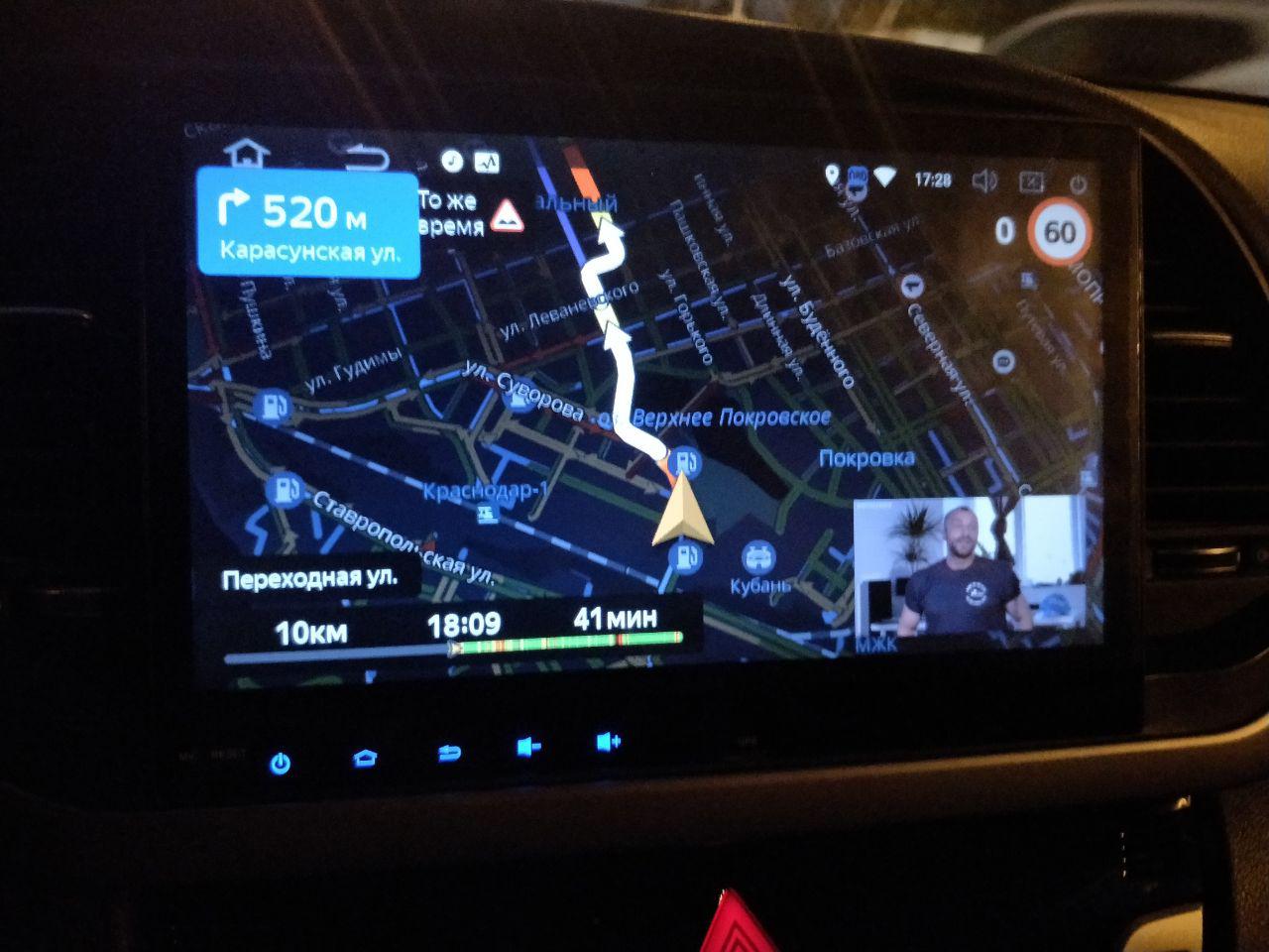

в 8 андройде появилась фича "картинка в картинке" (на фото ютюб в этом режиме) трудно добавить такую возможность хабдрайву?
- Сообщения: 136
YUra.Veterinarov6468 писал(а):в 8 андройде появилась фича "картинка в картинке" (на фото ютюб в этом режиме) трудно добавить такую возможность хабдрайву?
Нашел инструкцию как добавить программе функцию "картинка в картинке", вроде ничего сложного, было бы мега удобно иметь такую опцию у хабдрайва! https://developer.android.com/training/ ... ture?hl=ru
А зачем она в хобдрайве?
- Сообщения: 136
Что бы одновременно хобдрайв использовать с другими прогами, например с навигацией как на фото выше, а не переключаться между ними. Я бы даже создал отдельный экран для этого режима с показателями за которыми надо следить постоянно крупным шрифтом, чтоб в маленьком окне видно было.okuljr писал(а):А зачем она в хобдрайве?
В задачах стоит реализация плавающих виджетов. они в общем то поддерживаются с четвертого андроида.
PIP это немного другое, там можно рисовать только видео.
