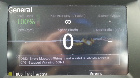

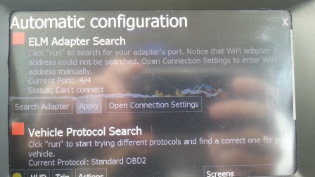

Запустил программу на навигаторе Carmani cx230 , на MIPS.
Устройство диагностики использую такое: http://iyouwebuy.ru/obd2-diagnostichesk ... cgodaHkAsA Устройство рабочее, прекрасно цепляется к другому оборудованию. Навигатор также видит его и конектится, но через программу не хочет. Постоянно идет ошибка " bluetoothString is not a valid Bluetooth address. "
Подскажите, в чем проблема.
Лог приложил. Спасибо.

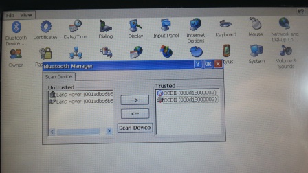

den339, в панели управления виндовс ваши устройства сопряжены?
Да, все сопряжено, вроде, но не подключается. Сходил, наделал фотокkdika писал(а):den339, в панели управления виндовс ваши устройства сопряжены?

den339, обновитесь до последней бета версии (1.1.95). Это ошибка в версии 76.

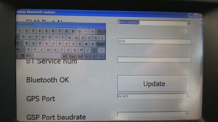

В 76-й вы можете в файле config.xml подправить строчку
<port> ...
Там два раза повторяется btspp://btspp://
надо сделать чтобы был только один btspp://
тогда запустится.
Ошибку вашу подправим, странно что она только у вас возникает - вы не пробовали сделать "чистую" установку - установить последнюю .1.1.95 в отдельную папку и запустить?

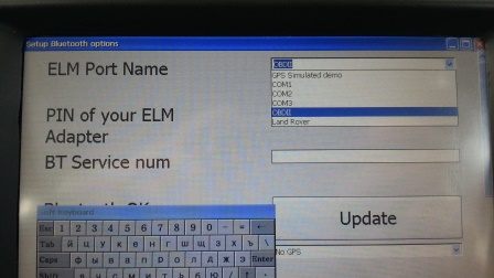

Где находится этот список устройств??? Можете сделать фото, где видно это меню и список устройств?После запуска хобдрайва, нужно убедиться что он видит Bluetooth окружение вашего навигатора. Зайдите в Экраны->Настройки->Параметры ELM Соединения и нажмите Обновить Bluetooth. Если не появится никаких ошибок, а в списке устройств появятся любые устройства из Bluetooth окружения (телефоны, лэптопы), значит хобдрайв увидит и ELM327 Bluetooth адаптер и подключится к нему.
