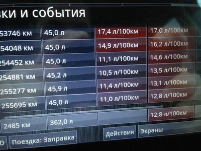

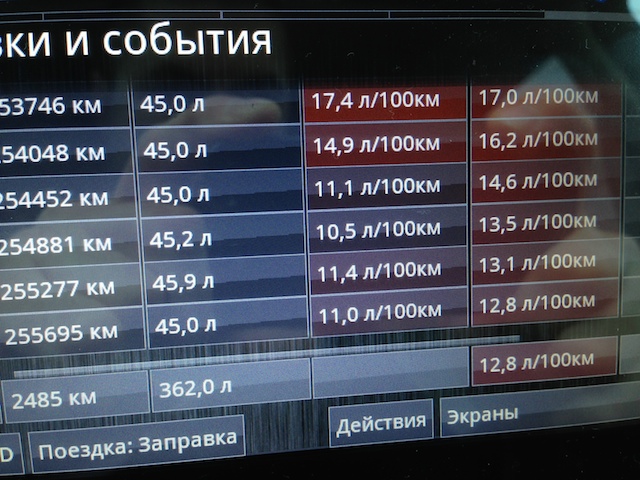

cail писал(а):Poletoff,
Можете привести конкретные цифры с последнего замера?
Реальные: Километраж, сколько залили
Хобдрайва: Сколько пробег и потраченного топлива было в интервале времени "Заправка"?
В хобдрайве расход смотрите именно в интервале "Заправка"? Очевидно что за другие интервалы расход может быть другим...
Конечно могу.
6 марта я залил 45 литров при пробеге 255277 километров
14 марта я залил 45 литров при пробеге 255695 километров
Таким образом, за данный период я проехал 418 километров и расход, если считать по заправкам, составил 10,77 литров на сто километров.
Я все исправно внес в программу, которая показала правильный расход, посчитанный, опять же по заправкам - 11/100
В то же время, гибридный экран на момент моей заправки 14 марта показывал расход гибрида с учетом, собственно, гибридности, 8,6/100. Собственно, он и сейчас показывает текущий расход с момента последней заправки 8,3/100, хотя фактический расход больше литра на два минимум

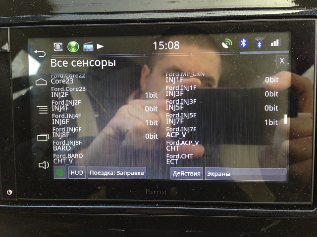

Re: Mercury Hybrid, расход, заправка
немного не так надо было. Нужно было именно на экране "все сенсоры" потыкать датчики INJ1, INJ2 и подобные.
Poletoff
Сообщения: 183
Зарегистрирован: 13 янв 2014, 08:32
Имя: Денис
Откуда: Саранск
Сообщение Poletoff »
cail писал(а):немного не так надо было. Нужно было именно на экране "все сенсоры" потыкать датчики INJ1, INJ2 и подобные.
Ну вроде как считывается что-то, насколько я понимаю или нет?

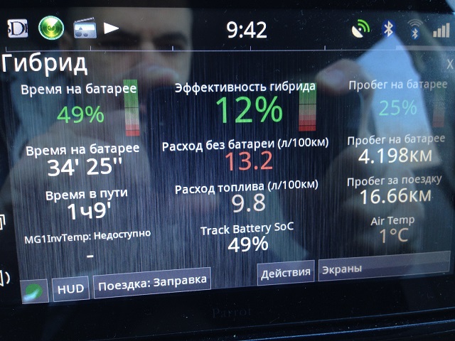

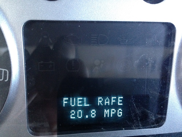

Кстати, вот. Запустил на машине систему самодиагностики. В числе параметров нашел Fuel rafe, который составляет 20.8 MPG, что в пересчете на обычную систему 11,76/100. Больше похоже на правду.
В то же время, hobdrive упорно считает, что я расходую 9,8/100.
Poletoff писал(а):Сегодня в очередной раз заправился по обычной схеме (лампочка +45 литров). Разница в расходе по-прежнему есть. По заправке 10,2/100. Hobdrive - 8,6/100. После заправки еще раз откалибровал бак, буду смотреть дальше.
Poletoff писал(а): В то же время, hobdrive упорно считает, что я расходую 9,8/100.
Вы откатали заправку, после того, как был внесен датчик MAF в ecuxml (19/20.03.2014)?
