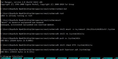

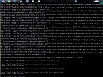

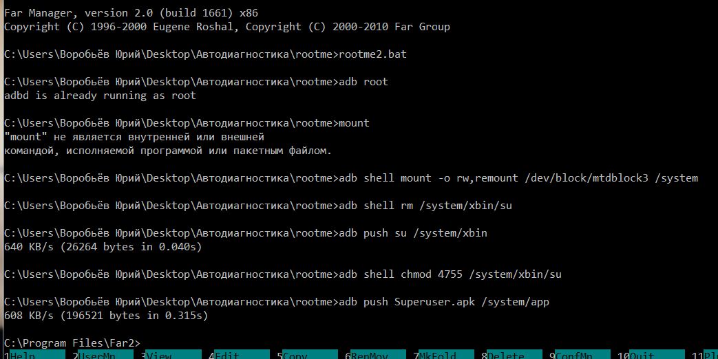

Re: YG A501/A700/701 и USB-Host на нем
поменяйте rootme.bat вот так и выложите что он выдал:
adb root
mount
adb shell mount -o rw,remount /dev/block/mtdblock3 /system
adb shell rm /system/xbin/su
adb push su /system/xbin
adb shell chmod 4755 /system/xbin/su
adb push Superuser.apk /system/app
- Сообщения: 58
- Зарегистрирован: 08 апр 2012, 06:06
А судя по скриншоту - появился.. странно.
И еще я перепутал, для большей информации запустите
надо вывод этой команды посмотретьadb shell mount

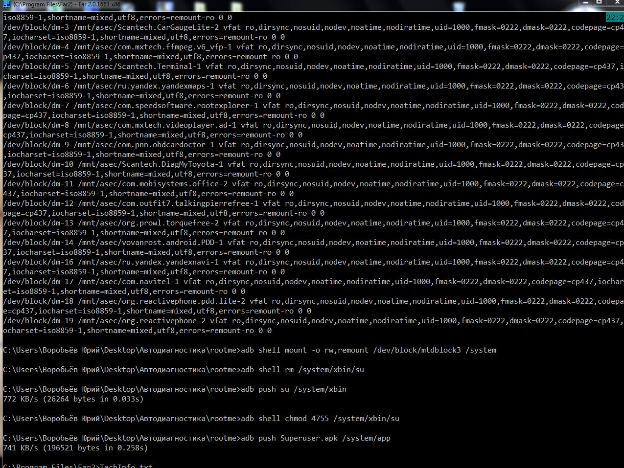

Сейчас в планшете реально произошли изменения, но Total Comander сообщает, что рут отсутствует. Установленное разработчиком приложение Superuser было заменено на аналогичное из архива Rotme
уфф.. сделайте вот так:
rootme.bat > out.txt
и выложите сюда содержимое out.txt
а то самая важная часть информации у вас в экран не поместилась.
там вроде в самой программке суперюзер можно проверить есть рут или нет.. И вроде ребутать тело надо после этих операций.
