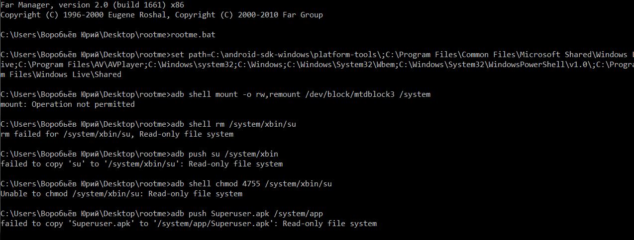

выложите сюда что выводят rootme*.bat
и еще вывод команды
adb shell mount
и еще вывод команды
adb shell mount
- Сообщения: 58
- Зарегистрирован: 08 апр 2012, 06:06
Re: YG A501/A700/701 и USB-Host на нем
Она выполняется мгновенно, так что не успеваю записать. Как записать то, что она выводит ?

Ещё раз попробовал сделать рут с помощью программы SuperOneClickv2.3.3-ShortFuse, но опять не получилось. Отчёт о том, что и как я делал во вложении. Может, что-то делал не так ? Могу скинуть и саму программу (она в архиве более 10мб).
Попытка рутования GPS.rar
- (448.44 КБ) 1169 скачиваний

Судя по тому что пишет у вас программка - рут у вас уже есть.
скачайте какой-нибудь менеджер, который может в рут режим переходить (total commander , root commander и т.д.)
