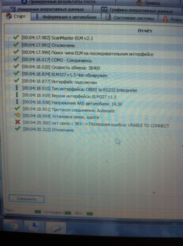

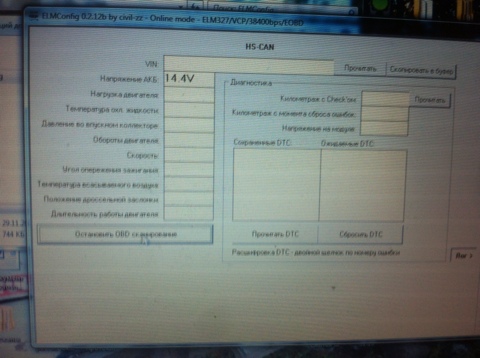

Доброе время суток! Подскажите пожалуйста как побороть проблему с подключением?
приобрел ELM327 с USB ни как не могу с конектить его с фокусом 2 через ScanMaster-ELM, ELMConfig, в первой программе пишет во второй только показывает напряжение борт сети

Вообще китайские ELMы чаще глючные , чем нормальные. Ничего удивительного .
А так то тут не по сканмастеру форум. Наверно правильнее у разработчиков сканмастера интересоваться.
