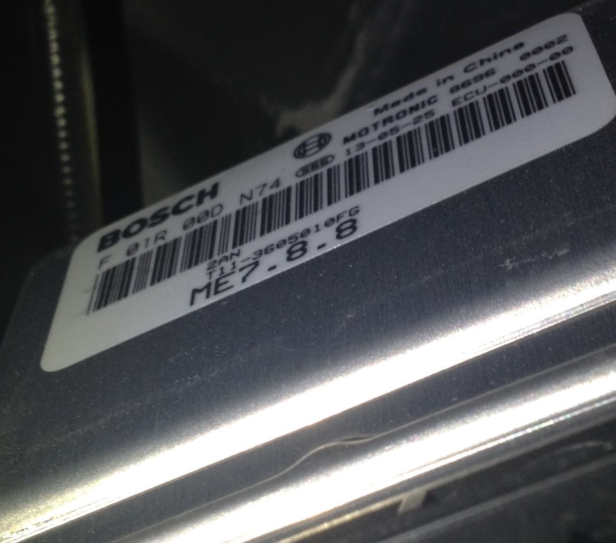

Скажите, а можно будет как-то создать правильный профиль для контроллера bosh 7.8.8 что установлен на моем авто?

Здравствуйте. Обращаюсь за помощью в создании реально правильно работающего профиля (или подгонки существующего) для авто Chery Tiggo FL 1.6 (126 л.с) (Acteco SQRE4G16) с контроллером BOSH ME7.8.8

Ок, попробую набросать для вашего ЭБУ отдельный файл.
