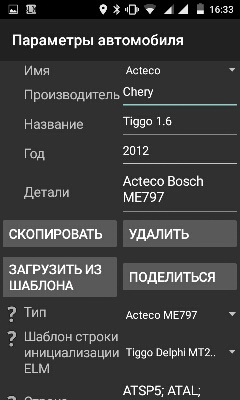

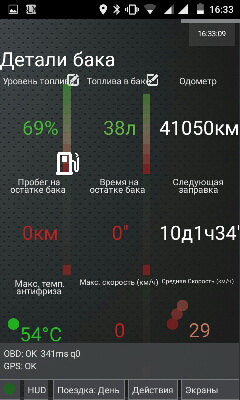

Chery Tiggo FL 1.6 Acteco SQRE4G16 (2013) ELM адаптер v.1.5. Профиль авто в настройках Acteco ME797, шаблон инициализации Tiggo Delphi MT20U. Загружен из шаблона Tiggo 1.6 2012 Acteco Boch ME 7.9.7
профиль
профиль
Acteco ME797
Acteco ME797

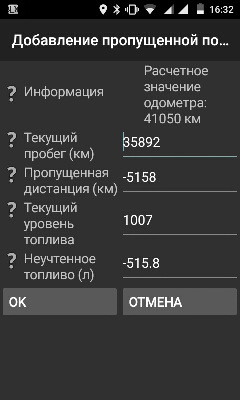

При первом соединении в поле ОДОМЕТР стоят данные 35882 км. Настраиваю одометр, ввожу реальные показания с панели приборов 41040 км. По окончании поездки (10 км) просит ввести данные в диалоге "пропущенная поездка" при этом "расчетное значение одометра" 41050 км, а в графе "текущий пробег" установлено значение 35892, пропущенная дистанция -5150 км. При этом "текущий пробег" исправить невозможно.
Исправить невозможно
Я правильно понимаю, что данные одометра на панели приборов и данные, читаемые из ЭБУ расходятся на 5158 км? Можно ли это исправить путем правки в файле acteco-boschme797.ecuxml параметра

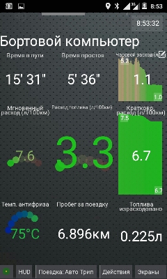

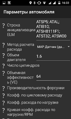

И еще вопрос: какой метод расчета расхода топлива предпочтительнее в моем случае MAF, MAP или датчик форсунки? Дело в том, что если установить датчик форсунки, то показания часового расхода уж очень странно выглядят - от 0,6 до 0,4 л/час. Сейчас использую MAP датчик, опытным путем рассчитав значение VE=64. При этом показания часового расхода на прогретом двигателе 0,8 л/час.

<offset> 1708 </offset>
montager писал(а):Я правильно понимаю, что данные одометра на панели приборов и данные, читаемые из ЭБУ расходятся на 5158 км?
Да.
montager писал(а):Можно ли это исправить путем правки в файле acteco-boschme797.ecuxml параметра
<parameter id="ECUOdometer">
<description>
<name>Пробег</name>
<unit>km</unit>
</description>
<base-raw> Core </base-raw>
<dword-100> 1 </dword-100>
</parameter>
на определенный коэффициент?
Добавить ваше смещение
<offset> 5158 </offset>
    <description>
      <name>Пробег</name>
      <unit>km</unit>
    </description>
  </parameter>

При расчете по МАПу топл.воздушный коеф. в расчете участие не принимает. Надо менять объемную эффективность: viewtopic.php?f=9&t=27&p=14690#p14690

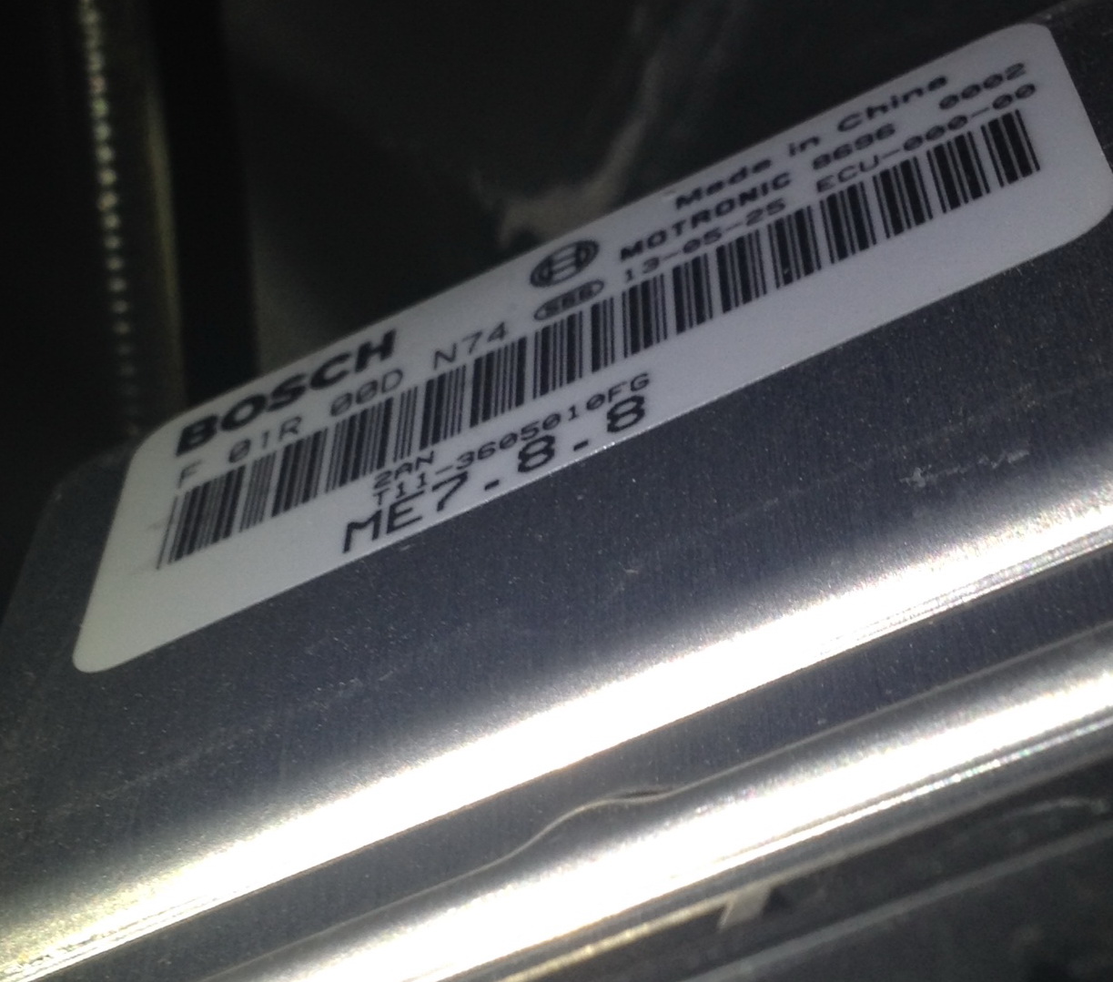

Никак не могу понять, отчего невнятно работает на моем автомобиле программа. Слишком оптимистичный расход показывает. В начале темы писал про нестыковку пробега. Переустановил программу, внес соответсвующий сдвиг - коррекцию, как писали выше - вообще какую-то ересть показывает - минусовую пропущенную поездку... Полез посмотреть какой контроллер установлен на машине и вот что увидел:
Как я понимаю (если не прав поправьте или посоветуйте что) это не bosh 7.9.7
и возможно отсюда все мои непонятки.

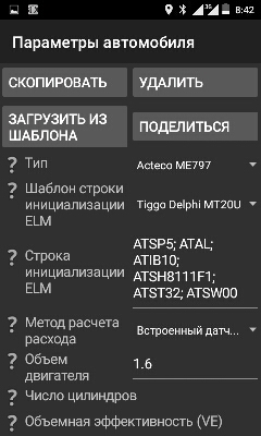

Какой метод расчета расхода у вас выбран?
Re: Acteco SQRE4G16 (1,6 126 л.с) - Chery Tiggo FL
Замените файл из вложения в папке hobdrive/ecu
В "параметрах авто" установите расход по встроенному датчику часового расхода.
Посмотрите на показатель часового расхода (сколько показывает на ХХ)
Замерьте расход после выбора нового метода.
ЗЫ. также обратите внимание будет ли показывать темп. окружающей среды
(5.31 КБ) 1339 скачиваний

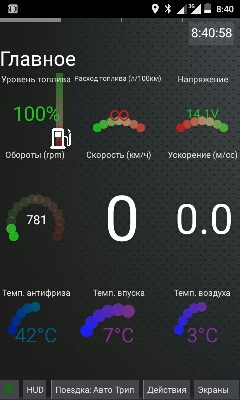

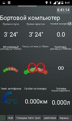

Скачал файл. Положил по указанному пути. Выставил расход по встроенному датчику часового расхода. Показатель часового расхода показывает на ХХ ноль, то есть не читает показания, соответственно не рассчитывает расход совсем. Темп. окружающей среды показывает +3
При таком методе расчета расход не считается
Не рассчитывает расход
Температура окр. среды показывается

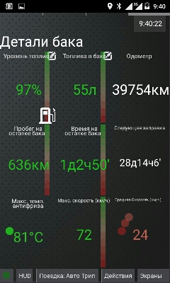

Пробег при реальном значении 45467 км считает 39754 км
Одометр 39754 км
Одометр 39754 км
Если выбрать метод расчета по MAP то получаем часовой расход около 1,1 л (это без до настроек по объемной эффективности и прочего)
При этом Темп. окружающей среды показывает +3
Если выбрать метод расчета по MAF - получаем часовой расход 0,6-0,7 л (также без внесения каких либо доп. настроек)

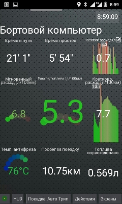

Если выбрать метод расчета по MAF получаем часовой расход 0,6-0,7 этаже без внесения до. настроек
MAF
MAF
Во всех трех методах показывает темп. окр. среды также во всех трех методах пробег при реальном значении одометра 45467 км считает 39754 км

Проблема заключается в том, что я нигде не смог найти что за форсунки у меня установлены и какова их производительность. Если установить по форсунке - то значение автоматом подтягивается 97,5 - это правильно и не нужно корректировать?
HobDrive 1.4.14 2016(07/07) + Android 4.4.4 (Xiaomi Redmi2) + Elm327Bluetooch v 1.5 + Chery Tiggo FL 1.6 (126 л.с) (Acteco SQRE4G16)
К сожалению, я не знаю производительности ваших форсунок. Если значение неизвестно, то его можно вывести опытным путем.
montager
Сообщения: 40
Зарегистрирован: 15 июл 2015, 12:38
Сообщение montager »
Подогнать по часовому расходу на ХХ, чтобы для моего авто был в районе 0,8 - правильно я понимаю?
Примерно так. А затем замерять расход по полному баку и при необходимости подправить коеф.
