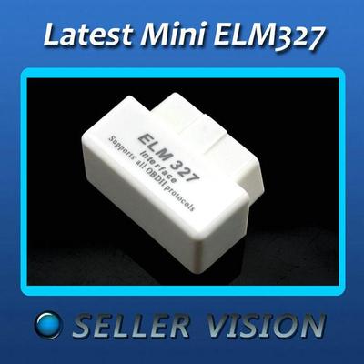

Снова влезу с вопросом, а кто нибудь пробовал OBD2 Bluetooth Mini V1.5 адаптер? Как он в сравнении с обычным, тоже самое? Спасибо.
Re: Выбор модели ELM327 адаптеров
oXide, Перенес в правильную тему. Отзывы были, вроде все как обычно только корпус другой.
Кардинально от китацев отличаются лишь оригинальные ELMы. Например scantool.net девайсы даже по старым протоколам читают в среднем в два раза быстрее китайцев. На CAN автомобиля можно вообще достичь запредельных скоростей в районе 100 запросов/сек.

у меня вот такой.... брал на ебее.... было написано что версия 1.5oXide писал(а):Снова влезу с вопросом, а кто нибудь пробовал OBD2 Bluetooth Mini V1.5 адаптер? Как он в сравнении с обычным, тоже самое? Спасибо.

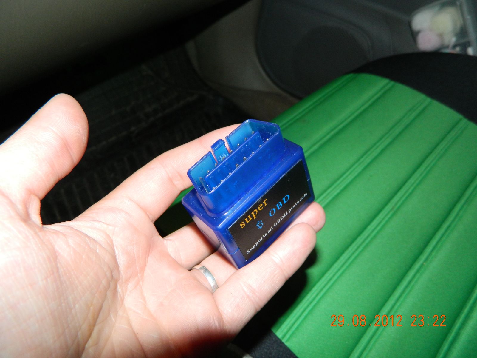

У меня вот такой! Работает нормально!
