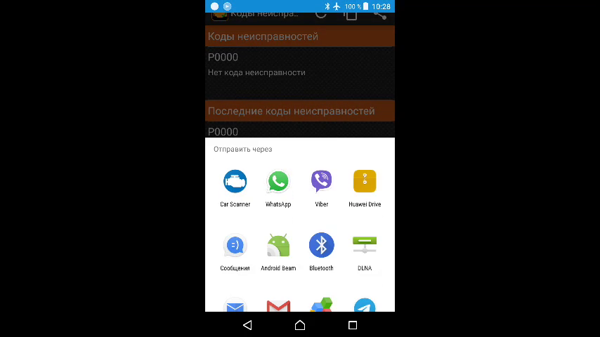

Добавить возможность отправлять скриншоты из программы

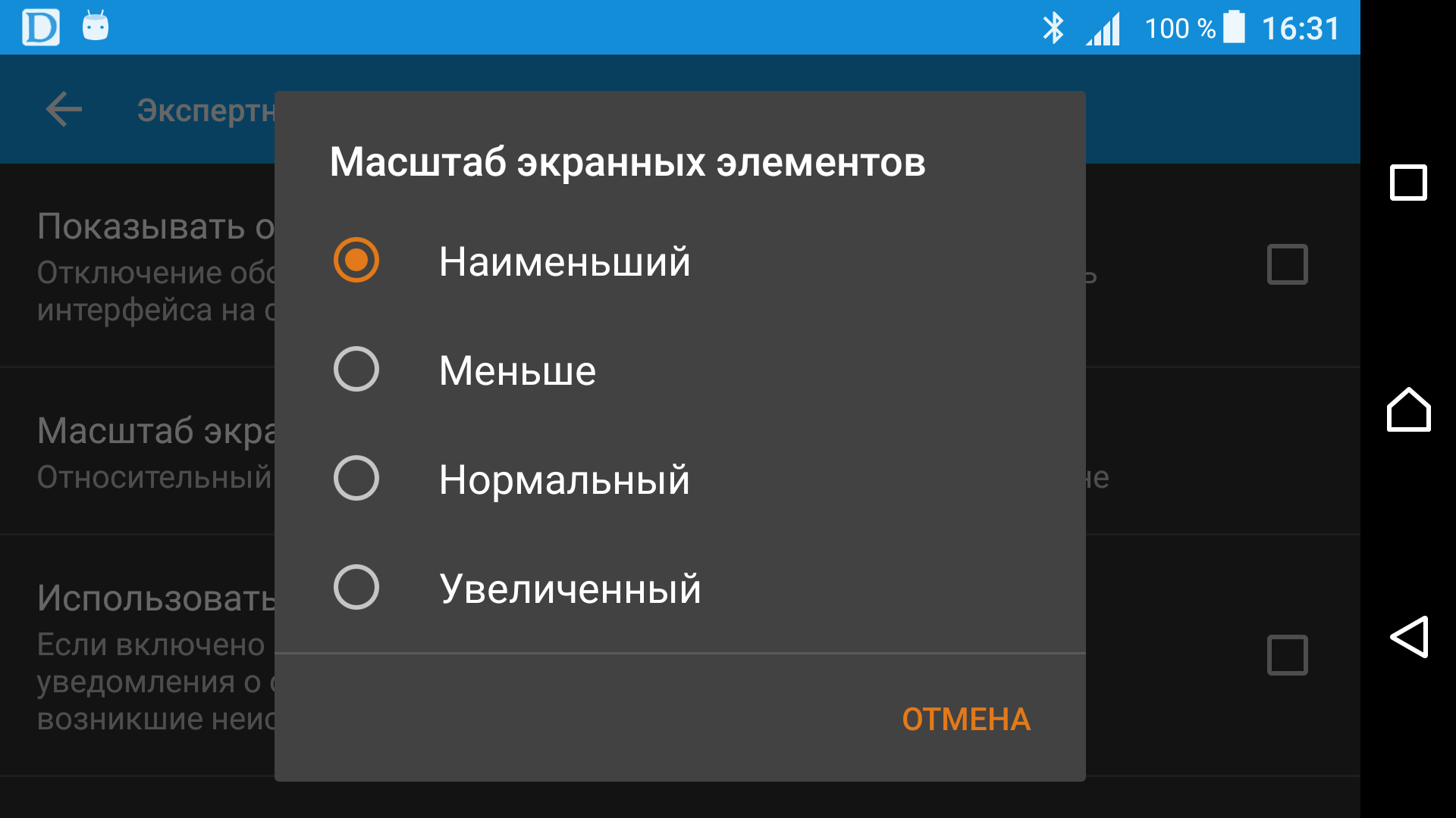

Можно добавить еще один пункт - "минимальный"

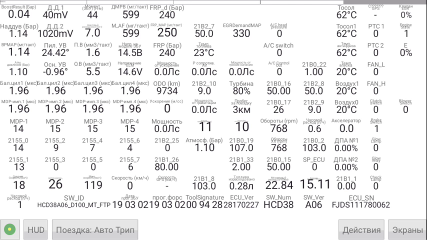

kdika писал(а):Андрей, в полной версии есть расчет мощности.
на хх мощность 0 л.с . может добавите мощность рассчитываемую от момента двигателя
анд
Сообщения: 360
Имя: андрей
Сообщение анд »

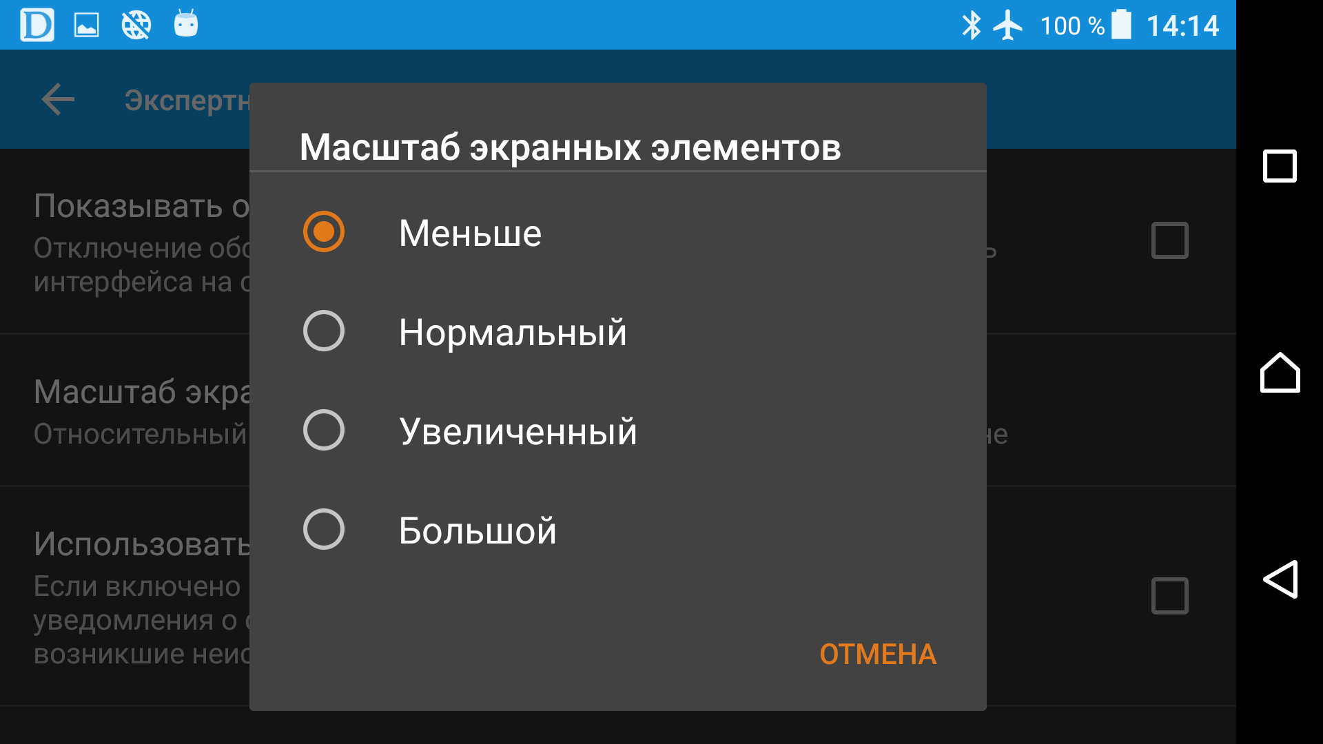

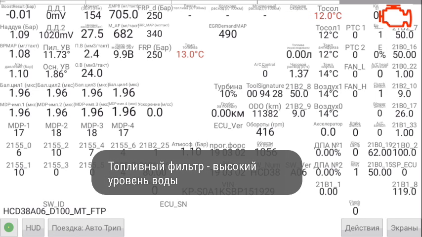

можно ли уменьшить значек "ОШИБКА" (правый верхний угол) или пользователю менять его размер
анд писал(а):можно ли уменьшить значек "ОШИБКА" (правый верхний угол) или пользователю менять его размер
попробуйте уменьшить высоту
height="30"
в файле static.layout
Придумайте как рассчитать текущий момент двигателя и мощность на основе его..
У каждого двигателя своя кривая обороты/момент...
По правде говоря это немного надумано будет и высосано из пальца мне кажется...

cail писал(а):> на хх мощность 0 л.с . может добавите мощность рассчитываемую от момента двигателя
http://hobdrive.com/forum/viewtopic.php?p=30919#p30919
Гм, возможно, но слишком уж приближенно. Думаете будет ценность от такой информации?
PS вы можете сами описать пару сенсоров по этим вашим формулам.

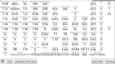

cail писал(а):вы можете сами описать пару сенсоров по этим вашим формулам.
- не получилось... пробывал ...
и...
<parameter id="Powe">
<description lang="ru">
<unit>Nm</unit>
</description>
<base-raw>Core21B1</base-raw>
<eval>(get(2)*4*1,5)</eval>
</parameter>
и....
<name>Л.С.</name>
</description>
<eval>(get(3)*get(4))/7121</eval>
</parameter>
если память не изменяет было всегда "0"
Так попробуйте
   <name>Л.С.</name>
  </description>
  <base-data> Core21B1 </base-data>
  <eval>(get(3)*32*(get(4)*2-100))/7121</eval>
</parameter>
или так
    <unit>Nm</unit>
  </description>
  <eval>(get(2)*0.5*4*1.5)</eval>
</parameter>

kdika писал(а): попробуйте уменьшить высоту
а как сдвинуть в право

Имя: андрей
Сообщение анд »
