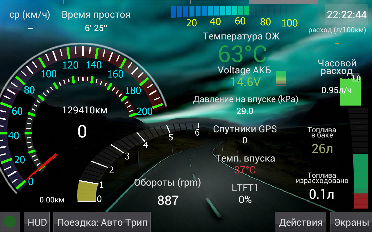

...спасибо ребята за основу.......немного "покрутил" под себя :)
скин HobDrive.rar
положение датчиков для экрана 10,1 дюйма

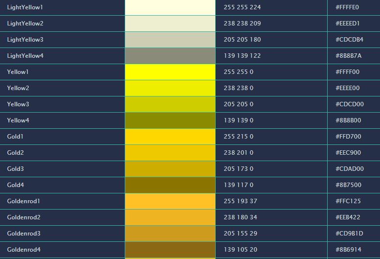

а можно шрифт не белым а желтым переделать а то белый у меня показывает как серый

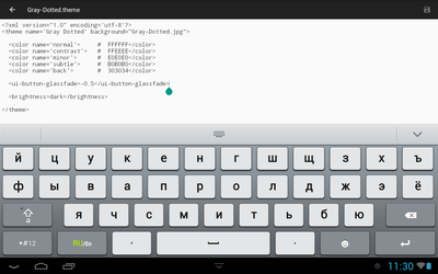

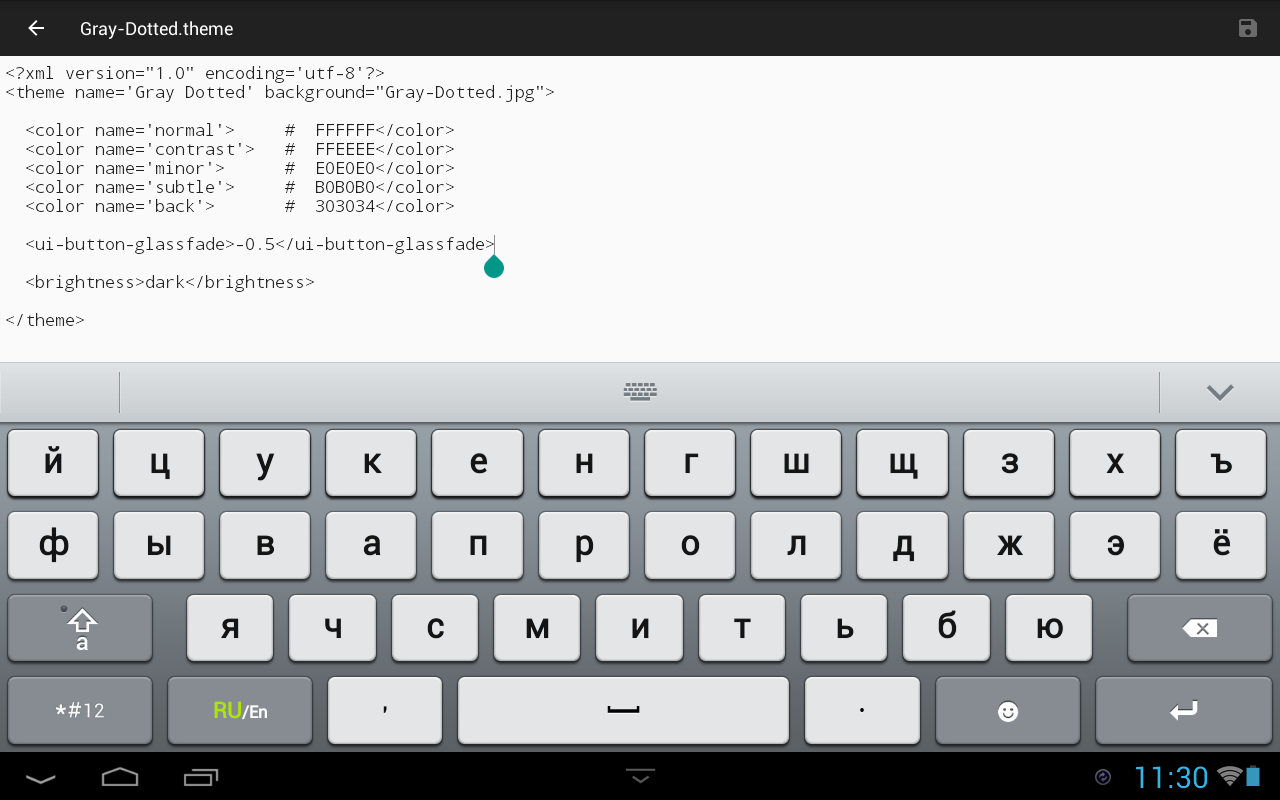

Цвет шрифта зависит от выбранной темы.
Можете сами поправить цвет темы находятся в папке themes.

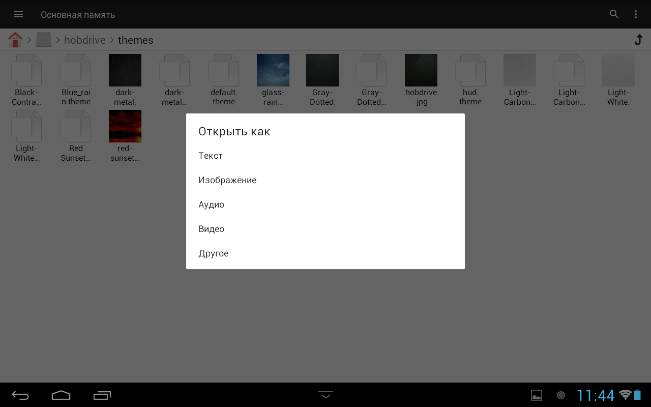

папка hobdrive/themes/...нужная тема ..открыть как текст
таблица цветов
таблица цветов
выбрать используемую тему ..вставить нужный цвет из таблицы

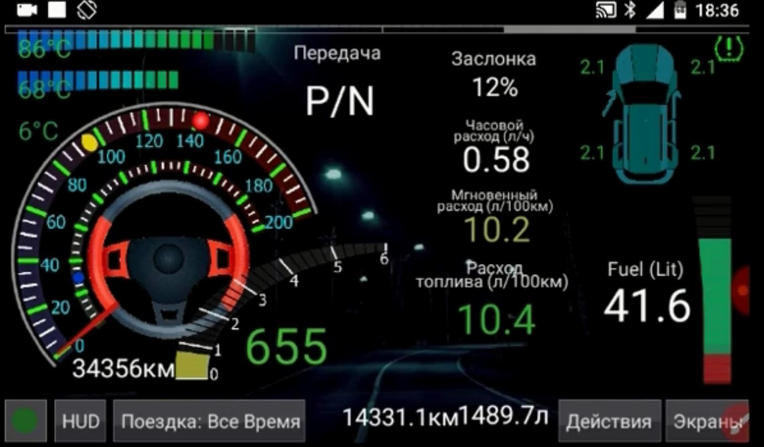

Заточил данное оформление под конкретную модель авто, а именно под Hyundai Creta.
Что, где и как работает - сделал видео https://youtu.be/szjFSoONpaM.
Если кто захочет повторить на своем авто, выкладываю архив.
Как установить - файл readme.txt
что-то архив здесь не прикрепить из-за размера.
Положил на 4pda здесь http://4pda.ru/forum/index.php?showtopi ... ry92443843
Надеюсь понравится. Всех с наступившим 2020г!!!

Большое спасибо за скин. Если это возможно, подскажите как изменить voltage AKБ на русский. И еще: как убрать график скорости на спидометре?

На экране пользователя - Собственное описание прописывается в файле user.layout - находишь нужный датчик и вписываешь тег custom-description="своё название", для АКБ например custom-description="АКБ".
Что б убрать графики с датчиков, которые идут по умолчанию и прописаны глобально, то нужно найти нужный параметр в файле hobdrive.gauge и в описании этого параметра убрать всё что связано с графиками, например для скорости spead - в строке <gauge id="Speed" type="chart" chart='line'/> - нужно удалить type="chart" chart='line'

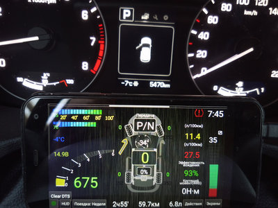

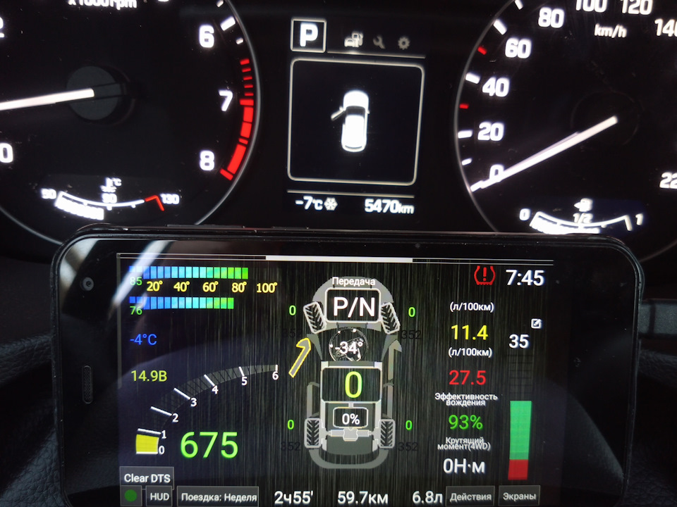

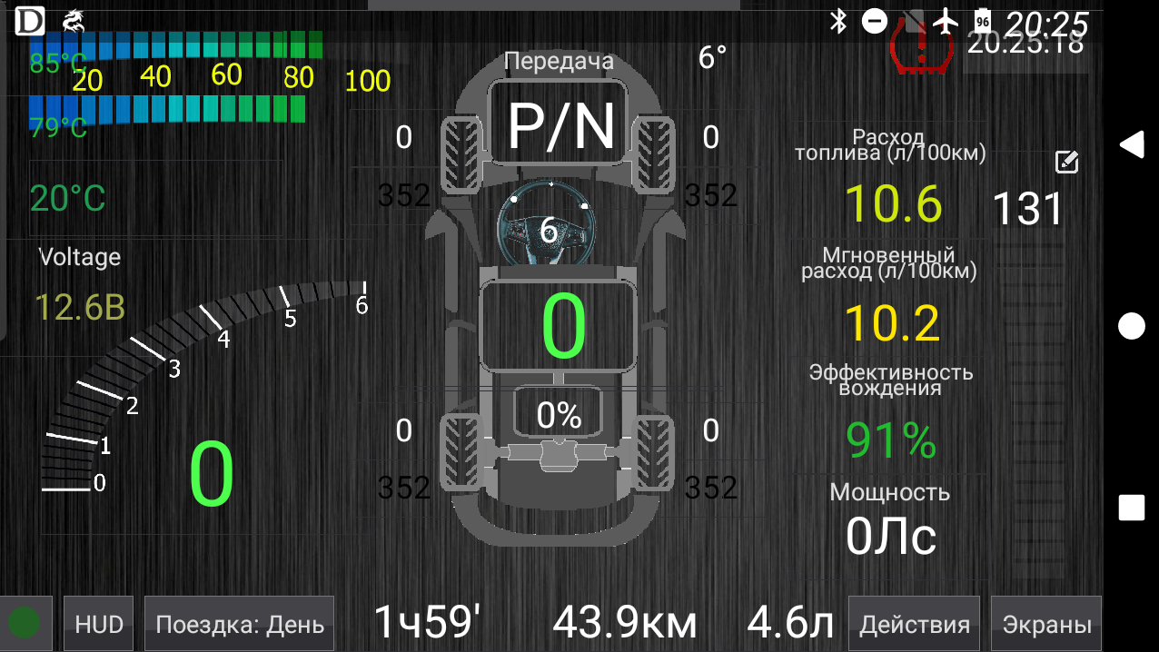

Доработал под себя тему от amk. Крета 4WD. Пока отлаживаю код и добавляю всякие мелочи. Неудобство только в том, что при переносе на другое устройство с другим разрешением экрана плывут размеры шрифтов и сдвигаются позиции, хотя заданы конкретно в каждом итеме
Особенности:
быстрый сброс ошибки датчиков тпмс (3 нажатия);
сигнализация изменения скорости колеса при отсутствии датчиков тпмс (косв. контроль состояния колес). Показания датчиков ТПМС при их отсутствии - черные;
показ процента открытия клапана муфты задней оси (работа в режиме 4wd);
тап на элементы схемы уводит на подробную информацию в другие экраны;
угол поворота руля и индикация поворота колес.
Дополнительно убрал лишние экраны, вызов "нужных" по тапам на элементах:
