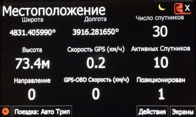

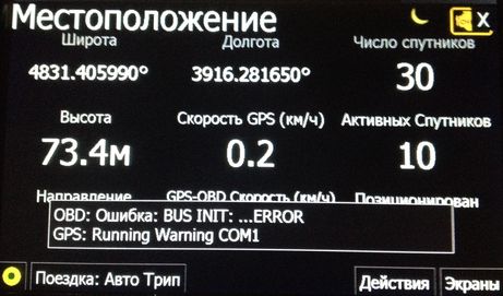

А сегодня вот что случайно заметил, когда заглушил двигатель:

Дело вот в чём. Ещё никогда ни разу GPS-значек не стал зелёным при включенном зажигании (т.е. когда OBD удачно соединен и работает при зелёном внешнем кружочке). Хотя и пишет "GPS: Running Warning COM1".
И вот решил я позаморачиваться и потестировать: между перезапусками проги хобд делать коннект-реконнект, перезагрузки устройства, освобождение GPS-порта скриптами (на всякий случай), запуски между тестами разных навипрог(у меня их 6 - проблем с их запусками не возникало ни разу)... Так вот... Примерно раз через шесть по статистике при выключенном зажигании (когда "OBD: Ошибка: BUS INIT: ...Error) становился зелёным с той же надписью "GPS: Running Warning COM1" и отображение данных местоположения.
Какие варианты решения? Буду пробовать. Не мешает ли то, что при установке драйвера ftdi_ser.dll стало на Com0?
