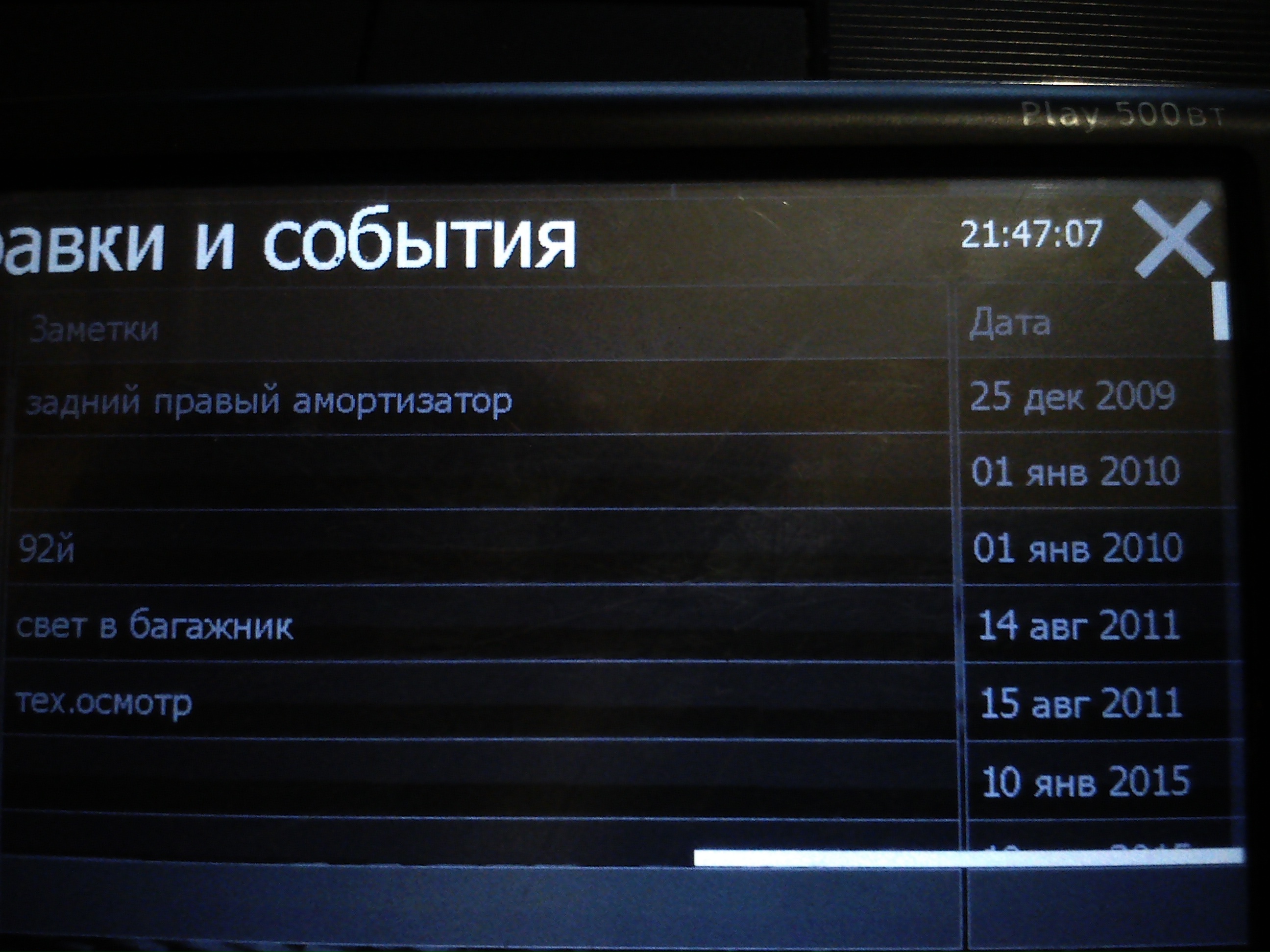

Здравствуйте. подскажите, можно как то в "заправки и события" изменить дату? Навиг после перезагрузки не поменял автоматом. а я внимания не обратил. Я вам писал про спидометр там же. хотел сам исправить в user файле а там какие то непонятные цифры.

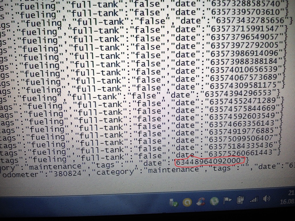

Oleg10363, какая дата должна быть?
Если установить первые шесть цифр в 000000, то это соответствует дате 01 января 0001года
000001 - 02 января 0001года
635557 - 01 января 2015года
Если попроще, то можно:
1) зайти на http://csharppad.com/
2) Ввести там
System.Console.WriteLine(new DateTime(2015, 12, 31).Ticks/10000)
3) нажать Go.
Полученное число можно вставить в хобдрайв. Цифры - ваш год, месяц, день.
