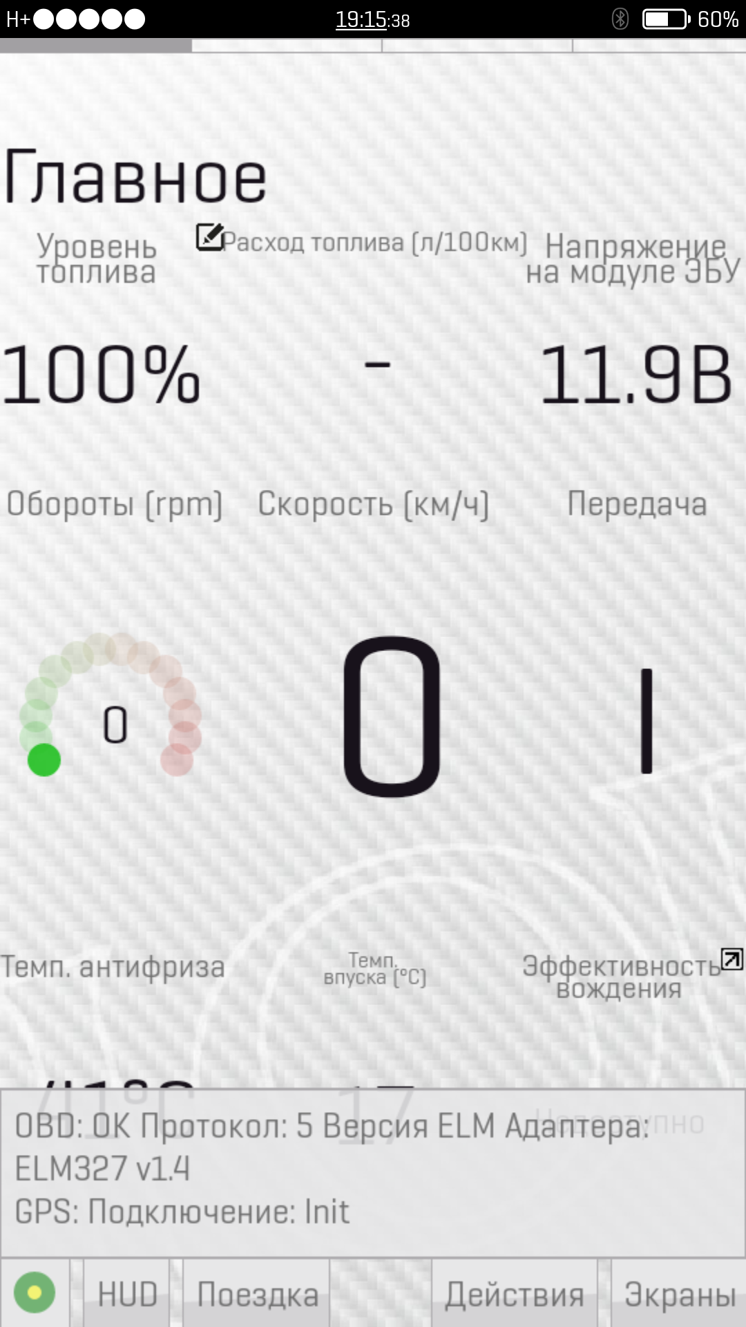

После того, как выставил Ваши рекомендации по пунктам, соединение ОБД появилось, программа Hobdrive заработала.

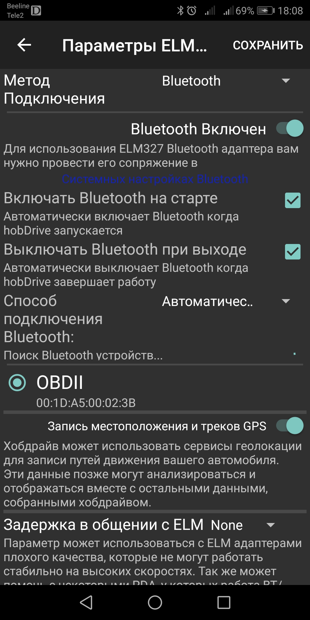

Привет всем. Поменял телефон, теперь постоянный поиск адаптера в программе.Сам телефон адаптер видит. Сносил, перенастраивал, ни чего не помогает. Телефон Huawei Y9 Android™ 8.0. Адаптер работает на другом телефоне.
logcat.txt
- (72.62 КБ) 1589 скачиваний
- (22.05 КБ) 1489 скачиваний
Юрий, авто какое?
Связь с елм есть. Вероятно не правильно выставлен Тип ЭБУ.
Что сейчас выставлено в экраны/настройки/параметры авто/настройки эбу?
