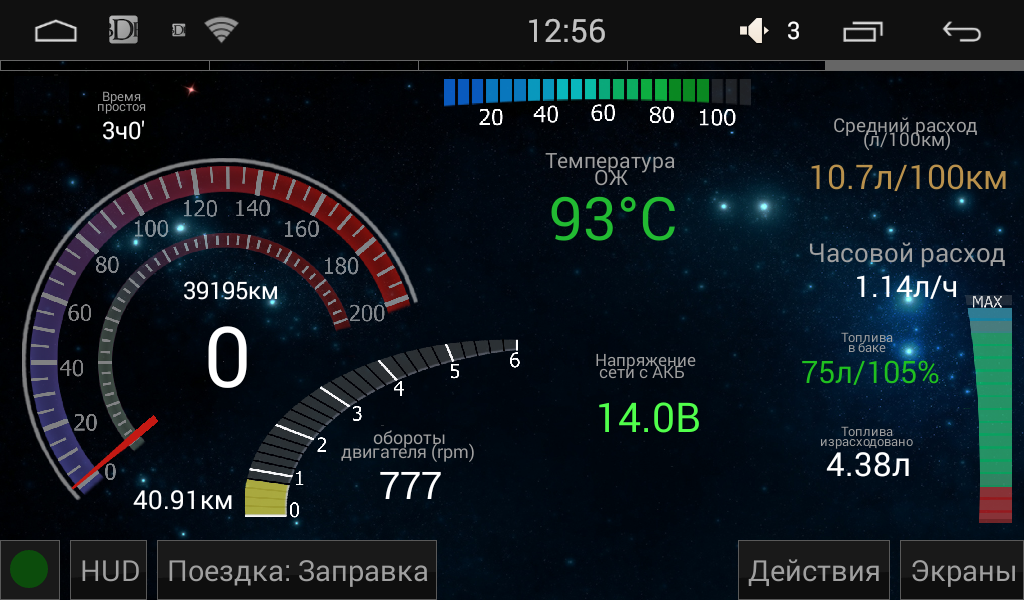

Ну, вроде закончил тестировать еще одну тему оформления. Проверял на версии hobdrive demo 1.5.26. Так же пробовал использовать версию 1.5.28, но на ней у меня почему то были проблемы, и не только с новым оформлением, но и с прошлым, поэтому пока вернулся на стабильную (по крайней мере с моим ЭБУ) версию.
Итак что мы имеем.
Особых пояснений делать думаю нет смысла, вроде и так все понятно. Нужное разрешение устанавливается автоматически. Датчики выведены, которые на мой взгляд, являются необходимыми.
Эта картинка при остановленной машине, но с подключенным ЭБУ
Эта картинка в движении
Время в пути и время простоя отображаются в зависимости от движения, аналогично отображаются мгновенный и часовой расход.
Установка производится аналогично предыдущей теме, файл user.layout копируется в корень программы, остальное что в папке space, копируется этой папкой в папку images программы.

Вообщем, делюсь первыми впечатлениями. Вчера снял скриншот(смотрите в аттаче). На скриншоте видно, что почему-то дважды на экране показаны обороты двигателя. И ещё, сегодня утром не высвечивались(очень тусклые) цифровые значения скорости, одометра и оборотов двигателя. Графически всё работало без проблем.
Добавил скриншот сегодняшнего экрана(нижний)

а версия программы 1.5.26 есть?, у меня с последней тоже были проблемы, я вернулся на предыдущую. на мой взгляд она более стабильна и проблем с ней я не заметил. Кстати часы в верхнем правом углу можно убрать.
Кстати смарт у меня такой же (судя по подписи), могу проверить на нем...
Добавлено: 20 дек 2017, 19:57
gy1610
Я как-то проскочил эту версию. А как вернуться на неё - не пойму. Нигде её не нашёл. Часы да, лучше убрать. Если поможете со всем этим, буду очень признателен.
Кстати, только что обнаружил, что скорость, пробег за день, тахометр снова стали нормального белого цвета после переключения на "ночную" тему.
Добавлено: 20 дек 2017, 21:35
staratel
1. Чтобы убрать время в правом углу нужно в файле config.xml добавить строчку
2. Для возврата на предыдущую версию, придется полностью удалить с устройства существующую (вплоть до каталога hobdrive) и после выполнить установку нужной версии (потребуется подтверждение лицензии). Если здесь на форуме не найдете эту версию дам ссылочку на файл из своего архива.
