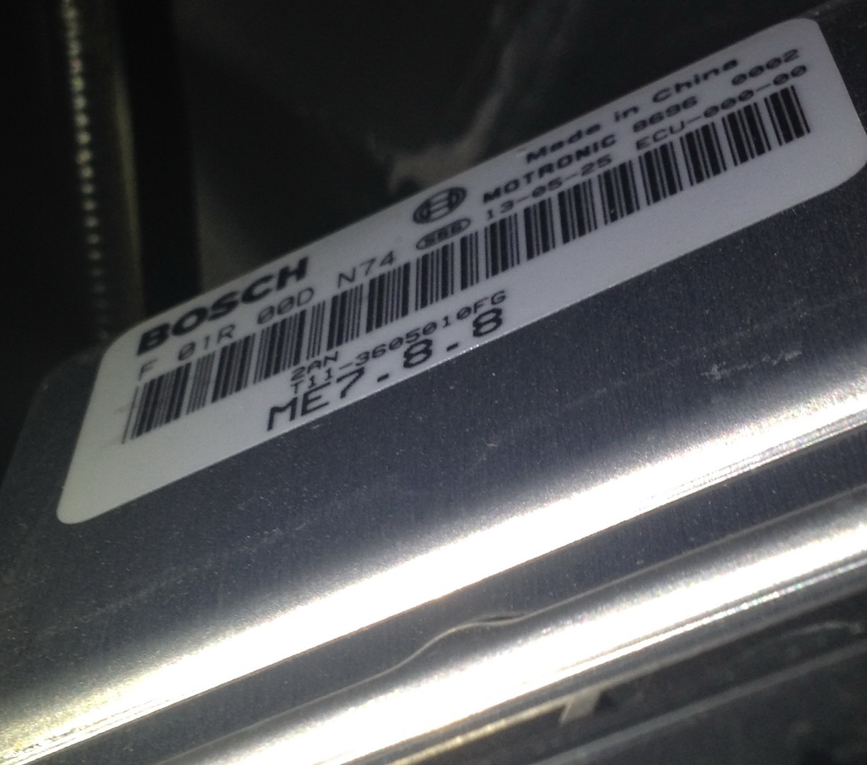

Скачал, заменил, вижу новые экраны. Много интересных параметров. Ответьте мне, у меня ЭБУ МЕ 7.8.8 (ранее в этой теме прикладывал фотографию контроллера)
правильно ли будет использовать в профилях тип Acteco МЕ 7.9.7? При обновлении профилей авто в настройках "ТИП" ест и Acteco МЕ 7.9.7 и Acteco МЕ 7.8.8 Есть ли между ними принципиальные различия, будет ли правильно работать диагностика, в случае выбора тип Acteco МЕ 7.9.7 для моего автомобиля. К чему приведет нажатие кнопок в закладке reset ecu?HobDrive 1.4.14 2016(07/07) + Android 4.4.4 (Xiaomi Redmi2) + Elm327Bluetooch v 1.5 + Chery Tiggo FL 1.6 (126 л.с) (Acteco SQRE4G16)
Re: Acteco SQRE4G16 (1,6 126 л.с) - Chery Tiggo FL
нетmontager писал(а):Есть ли между ними принципиальные различия
будет работать так же как и при выборе 7.8.8montager писал(а):будет ли правильно работать диагностика
Сброс ЭБУ. Очищаются накопленные коррекции. Авто может не с первого раза завестись после сброса и переинициализации.montager писал(а):К чему приведет нажатие кнопок в закладке reset ecu?
