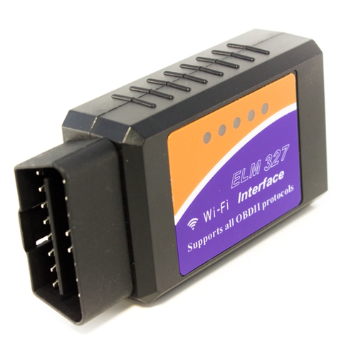

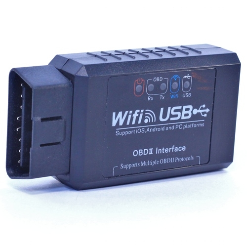

какой из этих адаптеров лучше брать для андроида ?
adata
Сообщения: 58
Re: Выбор модели ELM327 адаптеров
Сообщение adata »
и
У меня второй.
adata
Сообщения: 58
Сообщение adata »
okuljr писал(а):У меня второй.
как он нормально работает ?
adata, первый поддерживает и usb и WiFi. Для андроида пока usb не актуально. Первый более универсальный. По качеству сборки сложно советовать какой брать, как повезет.
