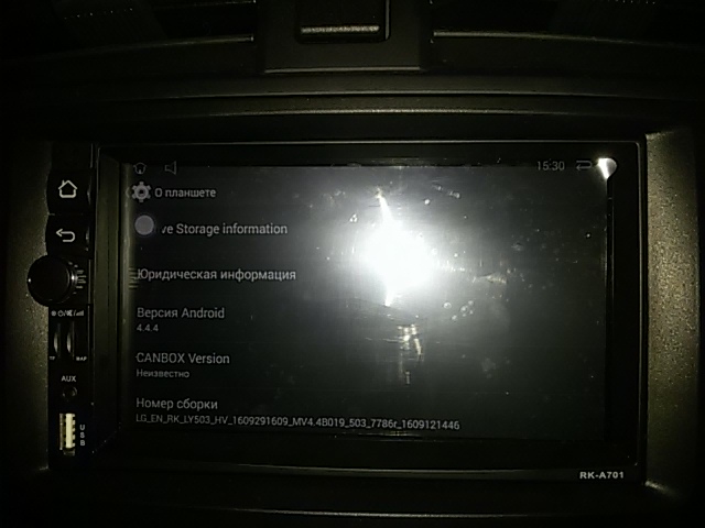

bah, реально какая версия ОС установлена?

kdika,вот фото магнитолы.
