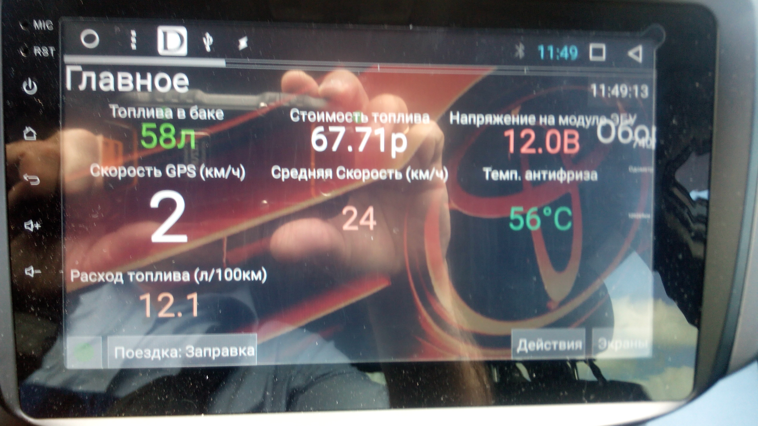

Кто нибудь поможет мне с моей бедой? (
Marshal45, попробуйте так
(5.24 КБ) 1351 скачивание

kdika писал(а):Marshal45, попробуйте так
Нет, не получилось. Сместилось влево чуть чуть...(

Marshal45, еще один вариант
(5.29 КБ) 1304 скачивания

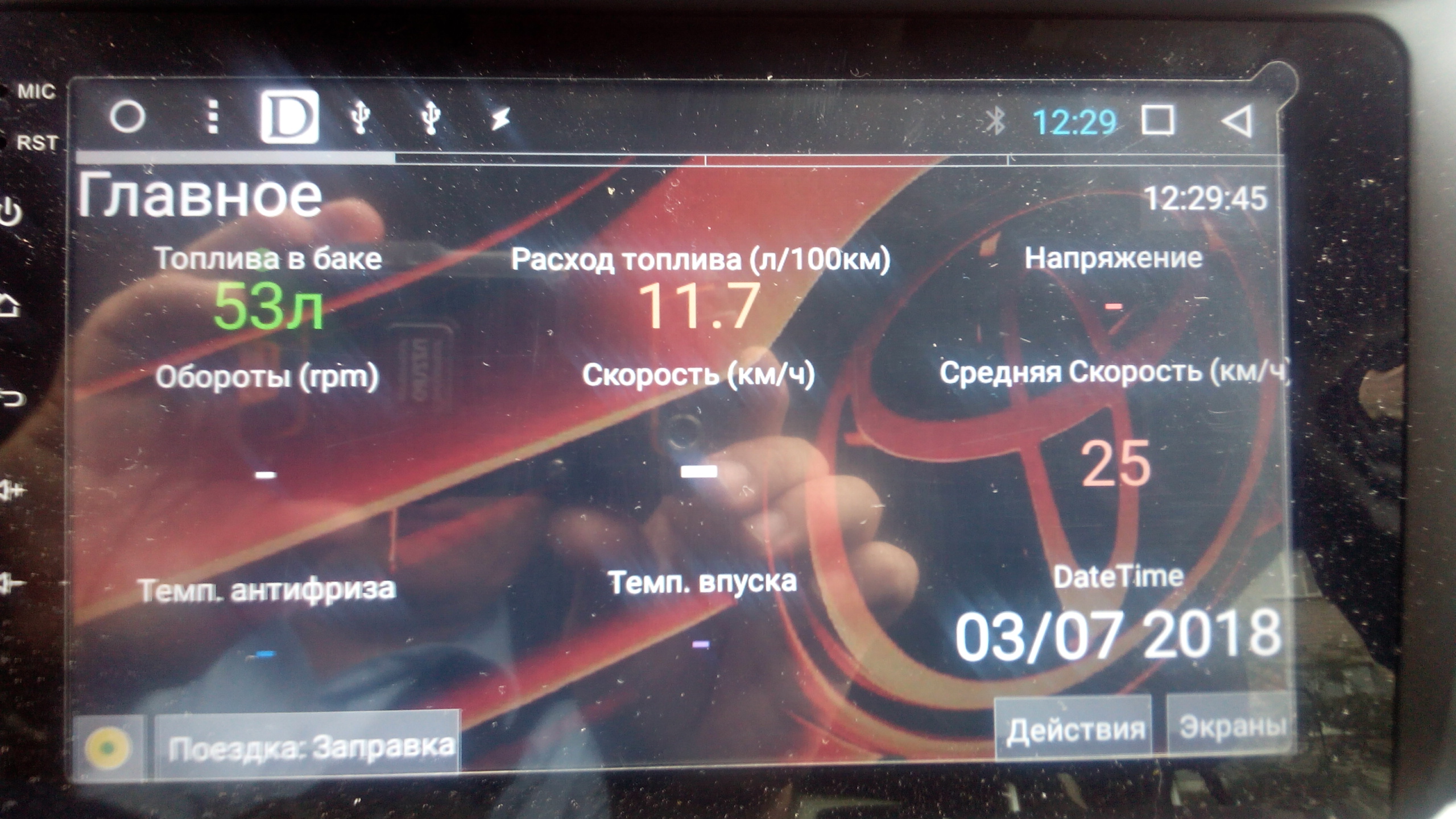

kdika писал(а):Marshal45, еще один вариант
О как...)))
Удалите временно user.layout и покажите скрин Главного экрана без него.
Marshal45
Сообщения: 107
Сообщение Marshal45 »
kdika писал(а):Удалите временно user.layout и покажите скрин Главного экрана без него.
Экран поменялся...( user.layout удалил и перезагрузил программу...
user.layout выглядит так...
(5.24 КБ) 1340 скачиваний

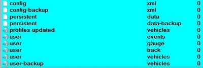

После того как удалил user.layout , скопировал содержимое всей папки и вот, что в ней...
