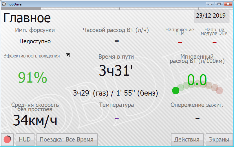

14.4 это напряжение которое показывает тестер. Хобдрайв показывает 14 - 13.9В
Датчик называется - напр. на модуле ЭБУ,при подключенном хобдрайве.
Т.е. вы хотите изменить отображение напряжения, которое выдает ЭБУ?
На клемах аккум. может быть одно напряжение, а на ЭБУ другое.
Если вы действительно хотите увеличить отображение, то напишите какой ТИП ЭБУ у вас выбран в настройках.
ЗЫ. при вкл. зажигании какая разница при измерении тестером и хобдрайвом? Также 0,4В?
Да, хочу наблюдать реальное отображение напряжения, есть подозрение, что генератор косячит.
ЭБУ - Chevrolet Delphi HV240
В таком случае лучше тогда откалибровать елм и смотреть показатели с него или одновременно и с елм и с ЭБУ.bah писал(а):Да, хочу наблюдать реальное отображение напряжения, есть подозрение, что генератор косячит.
Файлом user.layout пользуетесь?
Как для вас лучше: только с елм или с елм+с ЭБУ рядом? И на каком экране?
В принципе мне без разнице, лишь бы показывал реальные значения.
С файлом user.layout у меня проблемы.Хотел поменять местами ПЕРЕДАЧУ с НАПРЯЖЕНИЕМ вроде всё понятно, но не получилось.
Если не трудно помогите, или объясните подробно как это сделать, хотелось бы самому в дальнейшем.
- (15.46 КБ) 1996 скачиваний
Добавил на Главный экран.bah писал(а):В принципе мне без разнице, лишь бы показывал реальные значения.
Показания с елм надо откалибровать: включаем зажигание и измеряем напряжение с помощью мультиметра на клемах аккум. Затем вводим команды через елм чат:
ATZ
ATRV
ATCV1270, где 1270 это измеренное напряжение 12.70В
ATRV
ATRV
Показания с ЭБУ реальные, как измерил ЭБУ.
На каком экране?bah писал(а):Хотел поменять местами ПЕРЕДАЧУ с НАПРЯЖЕНИЕМ вроде всё понятно, но не получилось.
Если после изменения программа не запускается, то смотрите log.txt - в нем пишется в какой строке ошибка.

С главного экрана (напряжение) перенести на бортовой компьютер, а (передачу) перенести на главный экран.kdika писал(а):На каком экране?
Напряжение измерить мультиметром при включенном зажигании, не заводя двигателя?
Статьи почитаю. Спасибо.
Достаточно будет наверное одного показателя - показания с елм
Сделал. Замените файл.bah писал(а):С главного экрана (напряжение) перенести на бортовой компьютер, а (передачу) перенести на главный экран.
Да.bah писал(а):Напряжение измерить мультиметром при включенном зажигании, не заводя двигателя?
- (15.93 КБ) 2016 скачиваний
Спасибо! Вечером попробую откалибровать.
Дмитрий, спасибо.
Откалибровал покатаемся посмотрим. Статьи прочитал, это не для меня. "Поздно пить шампанское, когда почки отказали".
