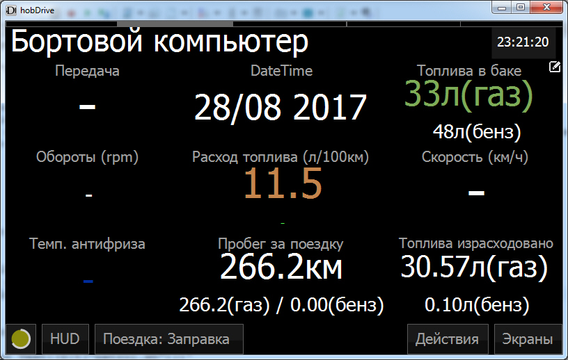

kdika, а нельзя увеличить шрифт расхода оставив новые пропорции шрифта?
bah, там же два расхода. Второй можно уменьшить?
Можно.kdika писал(а):Второй можно уменьшить?
Так?
Пробуйте
Да так.

kdika, помогите заменить значения в "Бортовой компьютер" - "расход топлива", на "расход на горячую". Не дружу я с английским...
И ещё вопрос: Я сделал запись в закладке "Новая Запись", а где прочитать что написал не могу найти?
- (6.71 КБ) 1492 скачивания
пробуйтеbah писал(а):помогите заменить значения в "Бортовой компьютер" - "расход топлива", на "расход на горячую"
экраны/заправыки и событияbah писал(а):И ещё вопрос: Я сделал запись в закладке "Новая Запись", а где прочитать что написал не могу найти?
- (6.16 КБ) 1474 скачивания
Спасибо, всё показывает как хотел и все записи нашлись.
