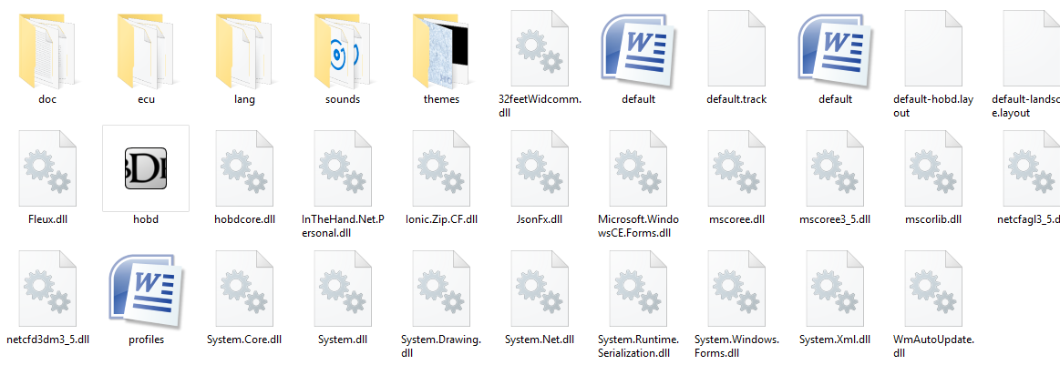

kdika писал(а):По-профилю: даете пользователям файлик user.vehicles (в архиве во вложении) Они должны его положить в папку hobd(демо) или hobdrive. Зайти в "параметры авто" и выбрать в "имени" "Моя машина". После нажать "ОК"
Здравствуйте! Куда положить файлик user.vehicles ? Папки hobd нет.
hobd-1.3.2.wince-standalone + winCE 6.0+ Elm327Bluetooch v 1.5 + Chery Tiggo FL 1.6 (126 л.с) (Acteco SQRE4G16)
Re: Acteco SQRE4G16 (1,6 126 л.с) - Chery Tiggo FL
Kat0408 писал(а):Здравствуйте! Куда положить файлик user.vehicles ? Папки hobd нет.
В корень папки (на скрине) и ложите.
