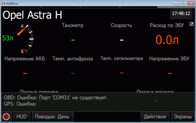

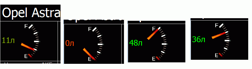

Так? У вас бак 48л?Muzykant писал(а): Помогите хотя бы датчик уровня топлива что-бы отображался как в тестовых настройках шкала и стрелка с права от датчика.
- AstraFuelLevel.gif (11.19 КБ) 70312 просмотров

Добрый. В user.layout в строке номер 124 исправить 48Muzykant писал(а):Добрый вечер.
Огромное спасибо Дмитрий только у меня бак 52л.
4 больших деления по 13л
Подскажите где подправить ????
fl_arrow-image-rotate="$${45-(Sensor_Value)*90/48}"
fl_arrow-image-rotate="$${45-(Sensor_Value)*90/53}"

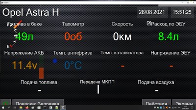

Дмитрий вот такие скрины получились на эмуляторе на ГУ пока не перекидывал.
Пробовал подредактировать как на тестовых раскладках картинка с права от показаний не получается
Добрый. Кроме 48 на 53 ничего не меняли? У меня так отображается. Еще раз архив уже уровень 53 прописан для графики.Muzykant писал(а):Добрый день.

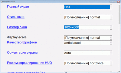

Разрешения монитора какое у вас?
В экраны\настройки\параметры экрана можно вручную выставить такое же разрешение как у вас на ГУ, чтобы при переносе с компа сохранялись размеры и ничего не плыло.

Дмитрий скрин вложил тоже самое разрешение на ГУ 1024х600 на эмуляторе по умолчанию пробовал 1024х600 все тоже самое ничего не менял в файлах.

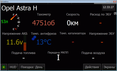

Дмитрий вот такие скрины получились на эмуляторе сегодня.
Отображение уровня у Вас как в раскладках а у меня как на скринах.
Цифры с права а картинка с лева и стрелка убежала в верх.

Этот архив можно забрасывать на андроид - должно работать. У меня работает)
По вин32 в личку сейчас сброшу ссылку на архив, в котором оформление работает нормально. Просто распакуйте в отдельную папку. В будущих обновлениях поправят баг.
