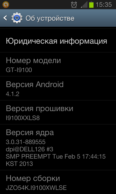

выкладываю картинку от смарта
что интересно - например у меня переопределен перевод для параметров STFT1, LTFT1, STFT2, LTFT2 и он корректно берется из моего файла, а остальные параметры которые определены только в моем ecu - не переводятся....
В чем может быть дело?
Смарт, на котором перевод не работает
