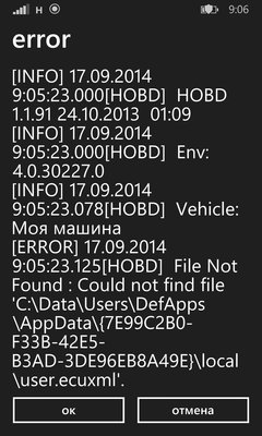

user.ecuxml не является обязательным viewtopic.php?f=20&t=26
По умолчанию всегда читаются ecu/default.ecuxml и user.ecuxml файлы.
Для своих собственных описаний пожалуйста используйте user.ecuxml (в корневой папке хобдрайва) - он сохраняется при обновлении программы.

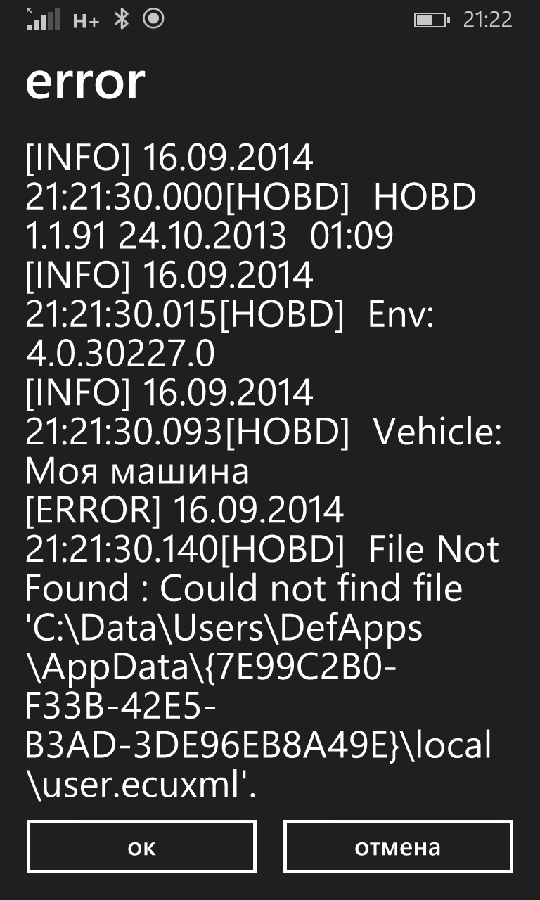

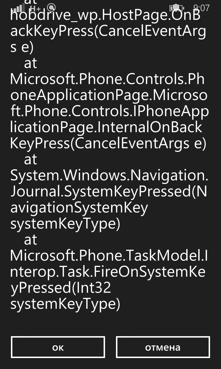

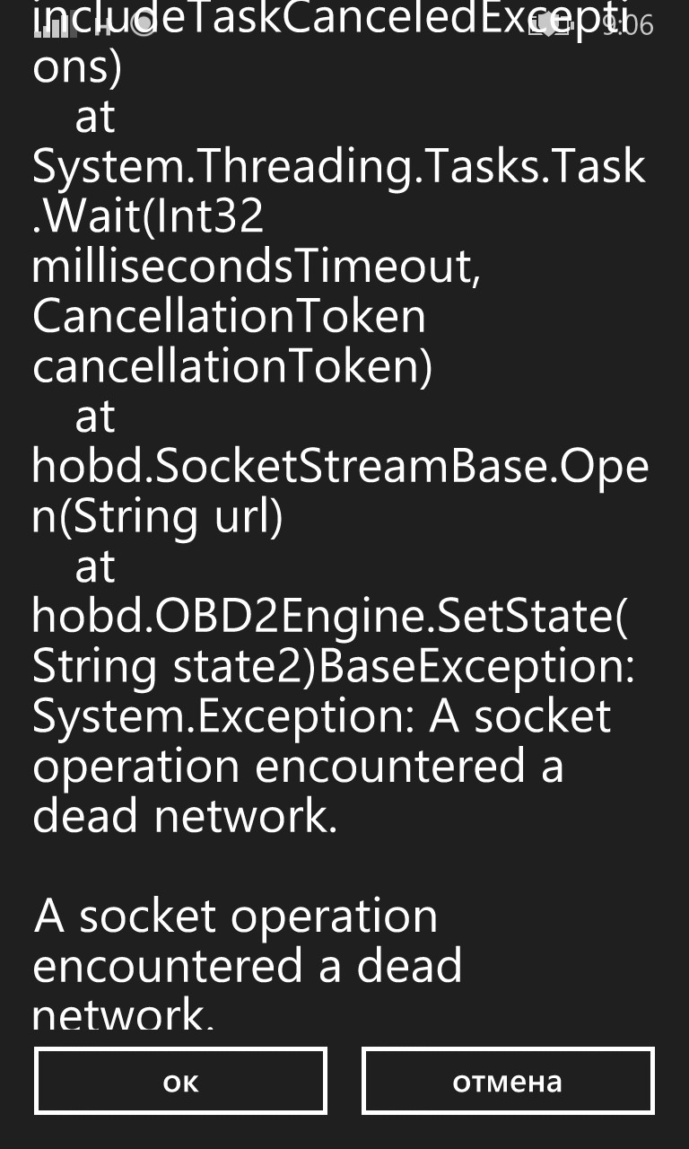

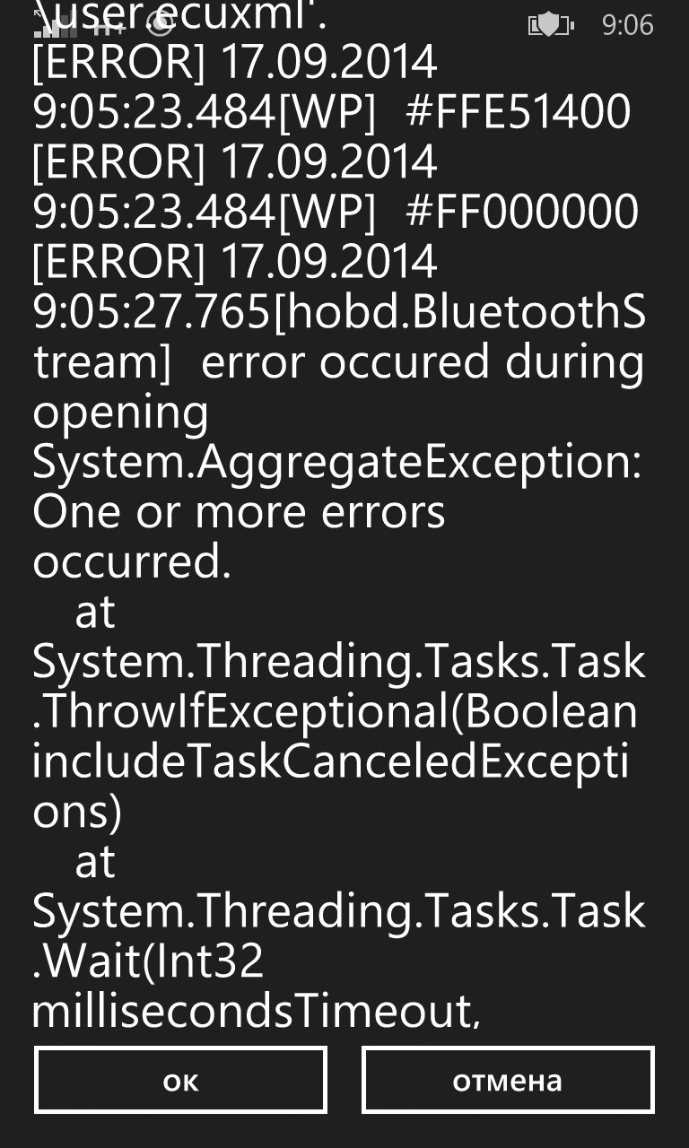

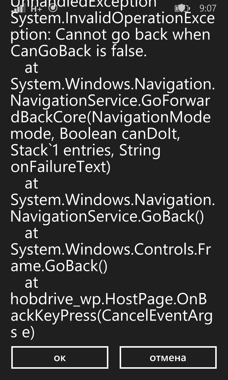

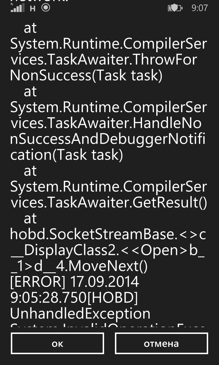

Re: Rexton 2,7XVT diesel

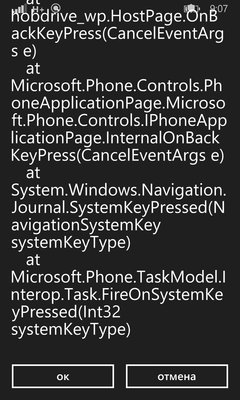

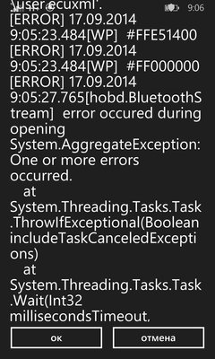

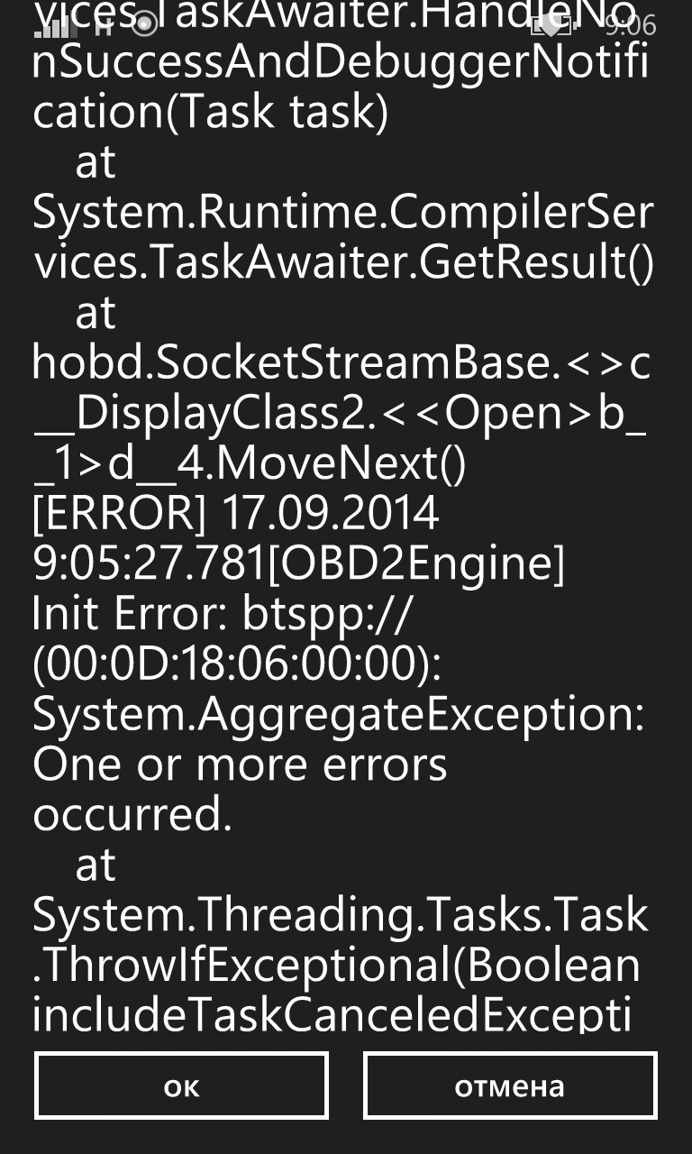

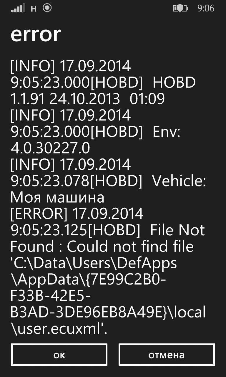

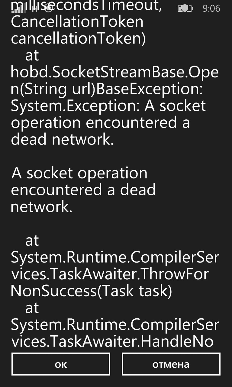

прикладываю полный файл ошибок (скриншотами).
кстати - надо внимательно следить за тем, чтобы при при выборе пункта меню "сообщить о проблеме" телефон был расположен вертикально, иначе программа моментально вылетает.
Да и еще - GPS не видит.

Да, порядок не важен.
Похоже у вас какая-то особенность подключения, спасибо за отчет, полезен.
Постараемся получше сделать логи, и исправим в ближайшее время проблему с вылетом в вертикальной ориентации.
