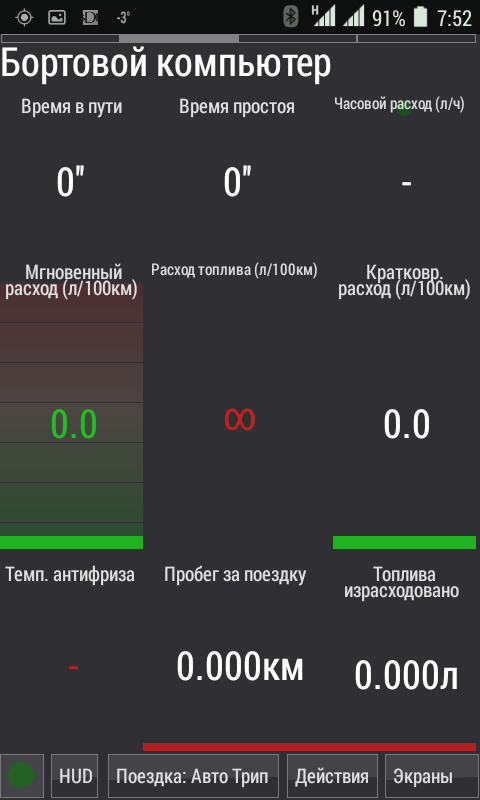

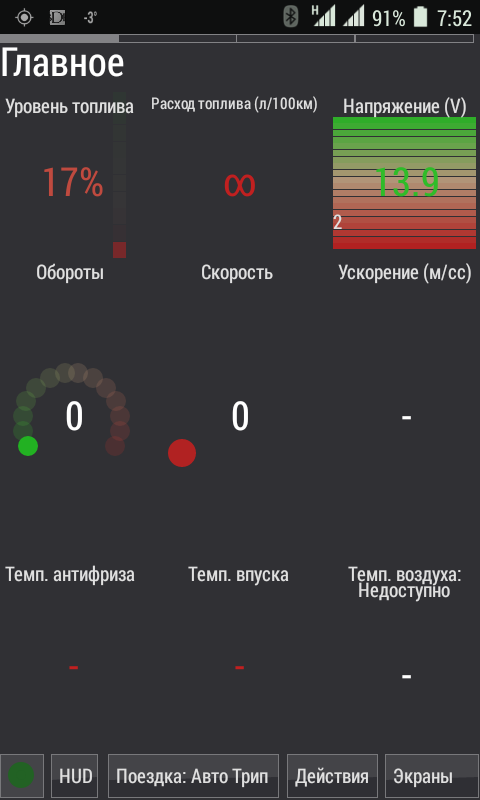

В системных настройках включите уровень системных логов trace. Подключитесь к программе.
Сделайте скрин(фото) главного и экрана борт комп.
Выложите log.txt, user.vehicles, config.xml и 2 скрина экранов.

Здравствуйте! Скрин экрана сделал, а вот на счет всего остального я не уверен (зашел в корневую папку и оттуда все скопировал), user.vehicles вставить не могу, пишет запрещено администратором. Если что не так, скажите, переделаю.
