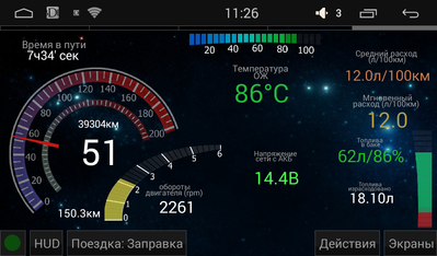

Долго думал выкладывать или нет свою тему оформления, но все-таки решил опубликовать? может кому и понравится.
Сильно не пинайте, делал для себя и подключил только те датчики, которые мне надо.
Итак что у меня получилось,
Тема 1
Эта картинка в движении и с небольшим остатком топлива в баке.
Эта картинка после новой заправки.
Небольшое пояснение:
В левой части сверху вниз.
Температура ОЖ и и ее графическое представление.
Напряжение бортовой сети, выодится либо с АКБ, либо ЭБУ, у кого какой датчик опрашивается. У меня с ЭБУ.
Средняя скорость за поезку в зависимости от установленного режима. У меня выбрано от заправки до заправки.
Время в пути за поездку.
Спидометр описывать нет надобности, и так понятно.
Скорость, аналоговая и цифровая,
Общее показание одометра
Пробег за поезку.
В правой части,
Уровень топлива в баке,
Израсходовано топлива за поезку,
Средний расход топлива за поезку,
Либо часовой, либо мгновенный расход, в зависимости от состояния автомобиля (стоит или в движении)
Вот собственно и вся выводимая информация, повторюсь, что другая меня мало интересует, при необходимости ее всегда можно посмотреть на основных экранах.

Спасибо, что поделились. Мне нравится.

Очень даже симпотная получилась темка. Молодец. А под какое разрешение экрана делал?

Делалось и отстраивалось на разрешении 1024*600 DPI160, но проверял с другими разрешениями, тоже работает, вплоть до HD. Выбор разрешения и адаптация происходит автоматически.
