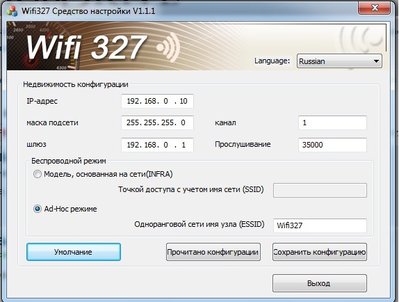

Настройки wifi адаптера прикладываю скрином и прикладываю лог программы.
Что я делаю неправильно? Или с данной машиной или адаптером программа не работает?
Заранее спасибо за ответ и помощь.

В андроид версии вам нужно писать
192.168.0.10:35000
35000 это порт, на сколько я понял из кривого перевода на вашем скриншоте.
Соответственно в windows версии -
tcp://192.168.0.10:35000
192.168.0.10:35000
Спасибо, с этим разобрался..cail писал(а):В андроид версии вам нужно писать
192.168.0.10:35000
Попробовал windows версию - через wifi - соединяется нормально - данные считываются.
С Android сложнее - не поддерживается Ad-Hoc (ESSID) на стандартной прошивке. Если ставлю первый пункт SSID - телефон не видит сетку адаптера.
Но это уже претензии не к вашей программе.
Буду разбираться..
Спасибо за помощью

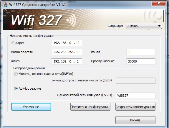

Здравствуйте, случайно незнаете в чем может быть проблема? Планшет на Андроиде 4.0.4
Прописал настройки для wi-fi интерфейса, все ок, андроид подключился к адаптеру. Захожу в Хобд, прописываю Ip адрес адаптера, порт 35000, настраиваю авто (настраиваю также как было в wince, там все работало ок через bluetooth) и...хобдрайв не подключается, пишет Can't connect socket tcp://192.168.0.10:35000, перепробовал настройки ip в Андроиде, настройки автомобиля в Хобд, все равно та же ошибка. Но заметил что если выключить Wi-Fi и сразу запустить Хобд, то он соединяется, но потом после появления надписи Подключение: Открытие соединения секунд через 30 опять вылетает ошибка Can't connect socket tcp://192.168.0.10:35000. Установил демо версию, то же самое.

Я по видео заметил что у вас вместо IP = 192.168.0.10 стоит 192.168.0.15
Попробуйте в программе указать 192.168.0.15, если не поможет то поменяйте шлюз на 192.168.0.1 и поставьте ip 192.168.0.10
