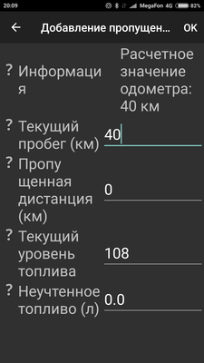

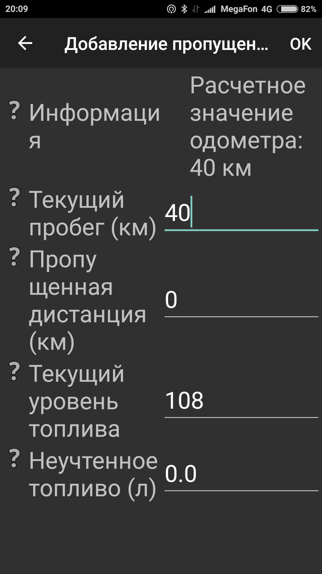

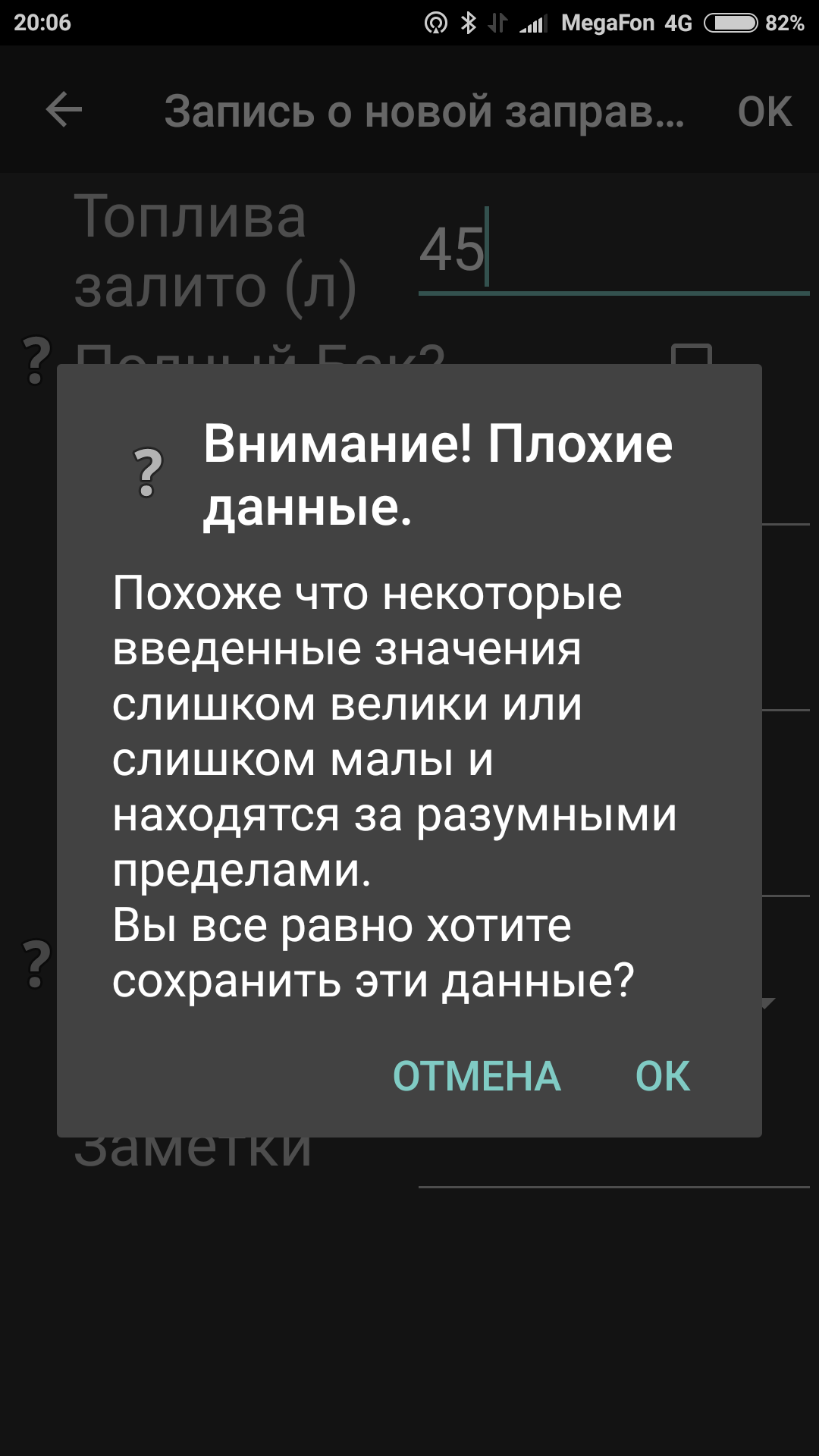

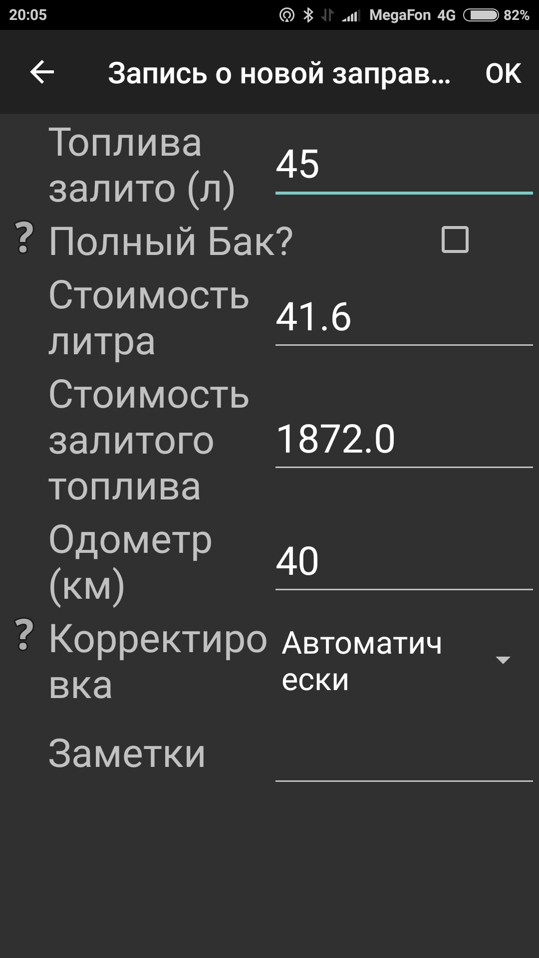

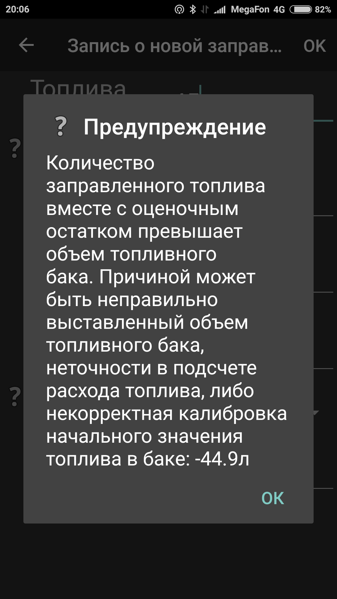

Не получается настроить заправку и показания одометра.
Вот лог ещё.
(665.36 КБ) 1274 скачивания
Залил бензин
Залил бензин
HobDrive(1.5.33_lic)+Xiaomi Redmi Note 4+Elm 327 BT+Kia Sorento BL, 3.3 2007
Re: Техподдержка
rg19731 писал(а):Не получается настроить заправку и показания одометра.
- действия/общий сброс данных - стираем статистику(если она была неправильно)
- действия/настроить одометр - вводим текущей пробег
- действия/калибровка бака - вводим общий объем бака и объем топлива, который уже израсходовали
Эти три действия делаем один раз.
Важно чтобы был правильно откалиброван расход.
Как калибровать: https://hobdrive.userecho.com/knowledge ... fitsientyi
-действия/новая запись о заправке - при заправке вводим кол-во залитого топлива, его стоимость и Пробег (одометр)
На вашем скрине Одометр всего 40км

Одометр суточный или постоянный?
Re: Техподдержка
Постоянный
Re: Техподдержка
Дим, наверное надо добавить описание поля Одометр. Или подсказку с разьяснением что это общий одометр.
Многие путаются или вообще не понимают что такое одометр ))
Заведи тикет пожалуйста.
