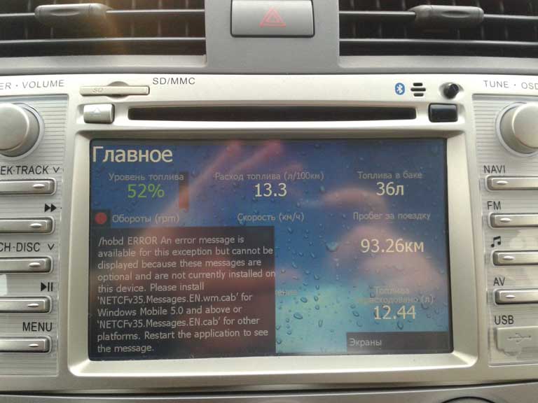

Установил программу Hobd на головное устройство RoadRover. Для работы программы купил "синий" (образец №1 по Вашей классификации) ELM bluetooth адаптер. Установил автозапуск Hobd при включении и загрузке головного устройства RoadRover. Использую версию 1.1.1. standalone. Всё почти хорошо, но примерно в 50% случаях при включении машины Hobd не запускается. При этом выскакивает такое сообщение:
При переподключении самой программы Hobd соединения не происходит. В этом случае помогает только выключение и повторное включение непосредственно головного устройства RoadRover. Иногда со 2-й, иногда с 3-й или 4-й попытки Hobd "запускается". В настройках установил "ELM Reset". Пробовал в системных настройках различные варианты подключения, однако результат пока тот же. Более того, сегодня при попытке войти в "Настройки" программа вообще стала закрываться.
Вот мой файл Log:
