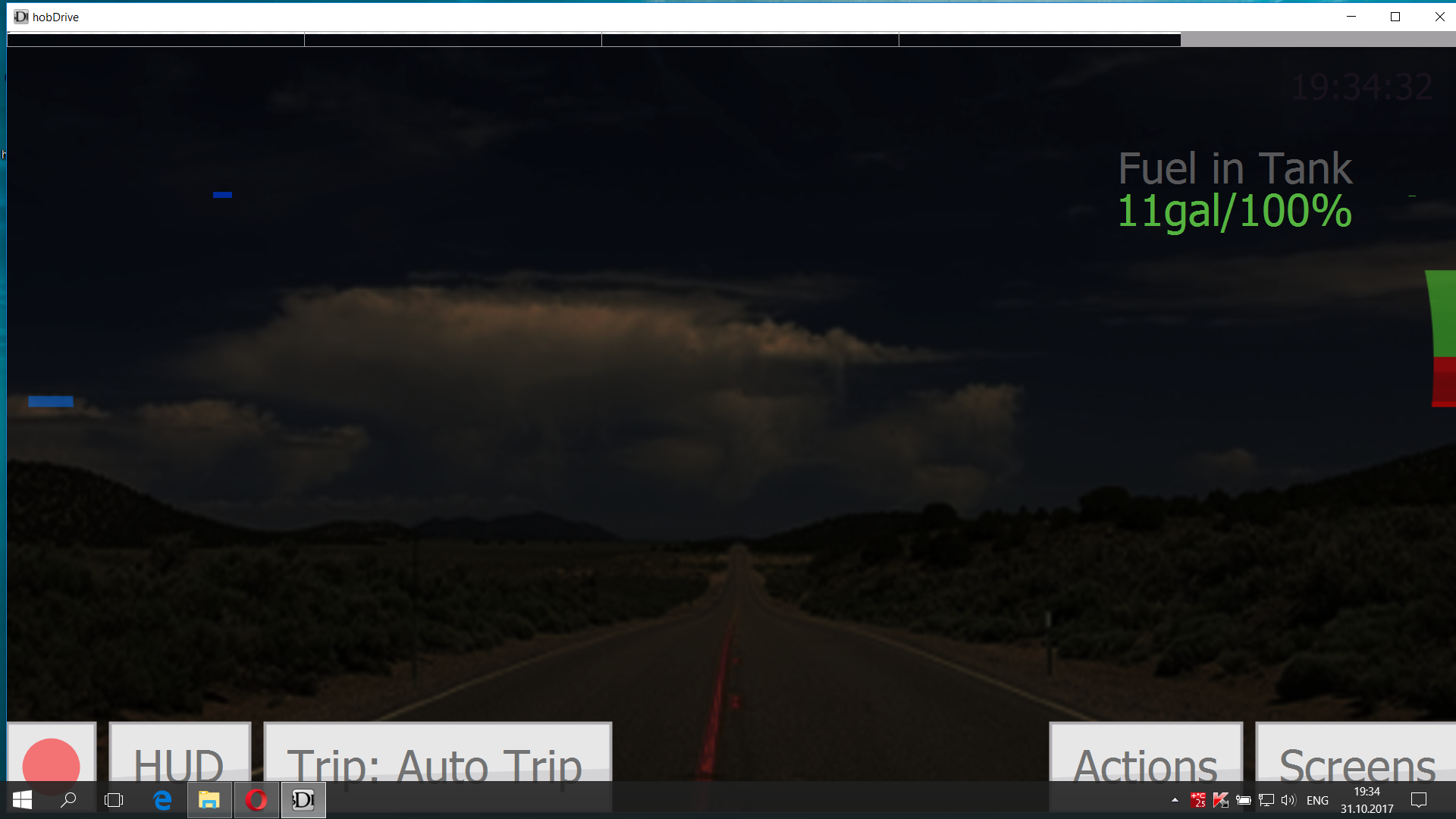

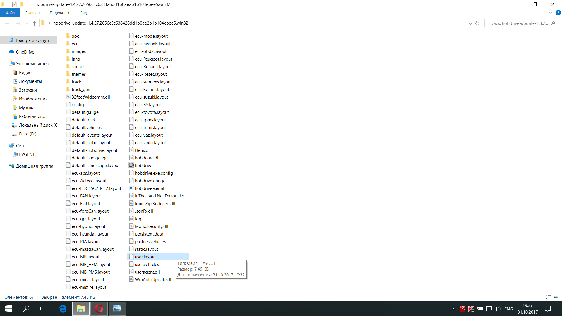

Re: Еще одна тема оформления

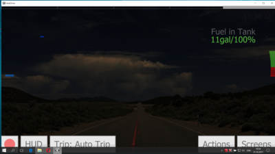

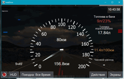

Немного поправил файлик.
Получилось (на вин32) так:
ЗЫ. подождем Caila, он лучше разбирается в оформлении
(7.45 КБ) 1483 скачивания

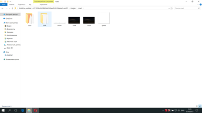

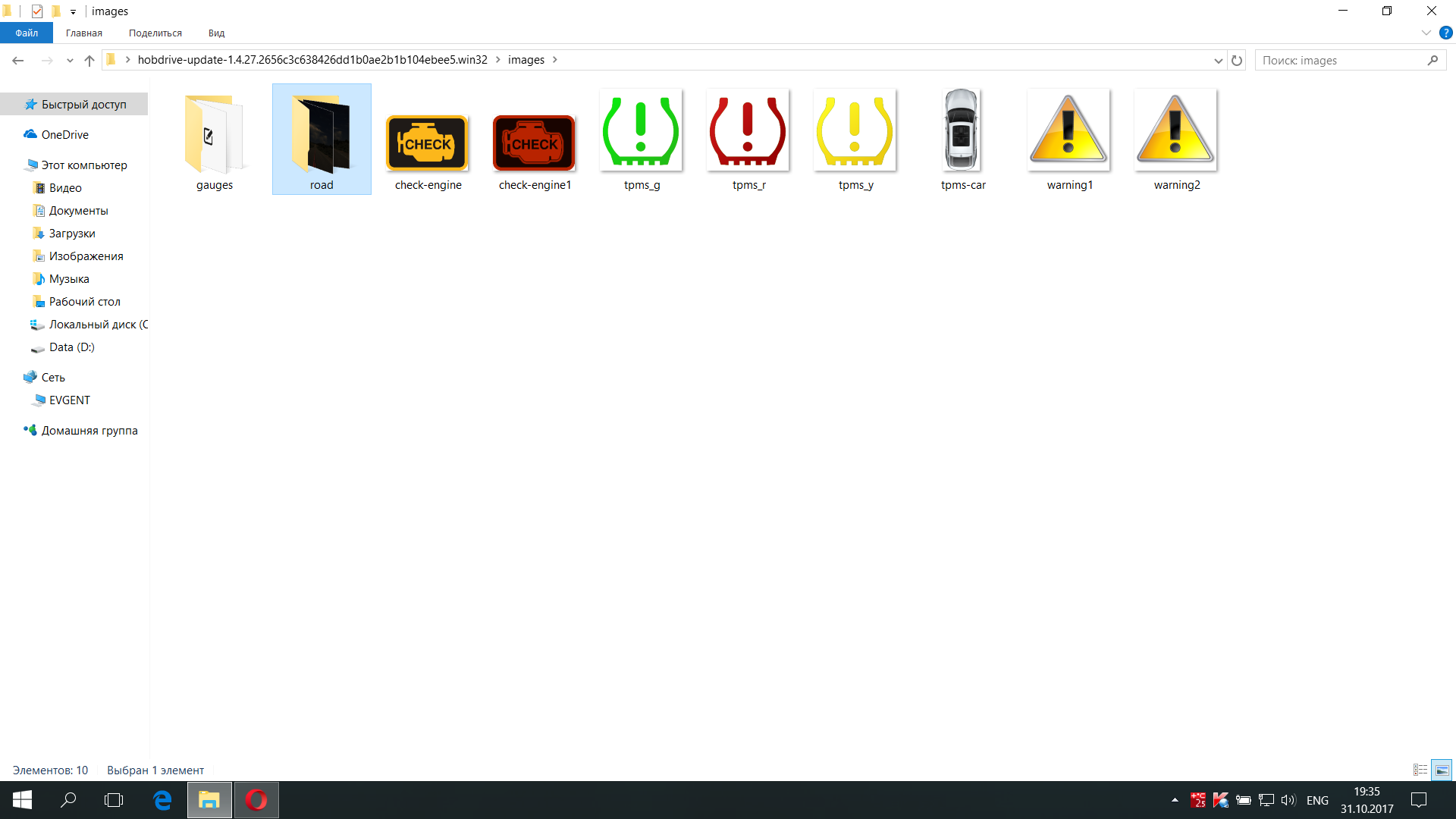

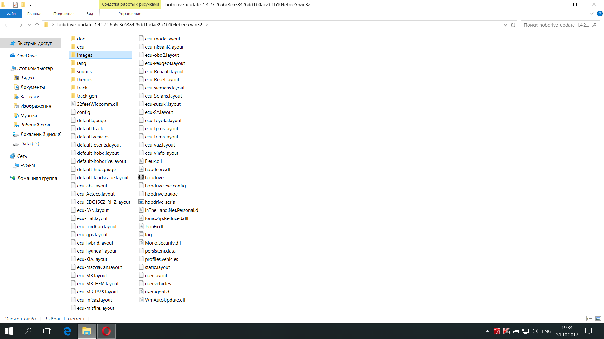

Ребята, я, видимо, туплю... Все перепробовал...И эмулятор, и скачал чистую на вин32...
staratel
Сообщения: 169
Сообщение staratel »
А почему у Вас на картинке папка имеет имя hobdrive-update-XXXX, Установленная программа имеет вид папки hobdrive, если лицензия, это во-первых, во-вторых версия вашей программы (не знаю как для винды), для андроид должна быть не ниже 1.5.ХХ. Предлагаю скачать и установить бета-версию 1.5.26 (надеюсь у Вас есть лицензия).
Файлы из архива копируются уже в установленную программу.
Ниже указанных версий я не могу ручаться за корректную работу программы.
staratel писал(а): Установленная программа имеет вид папки hobdrive, если лицензия, это во-первых
Для вин32 версии не важно как называется папка.
staratel писал(а):Предлагаю скачать и установить бета-версию 1.5.26 (надеюсь у Вас есть лицензия).
я запускал на версии 1.5...

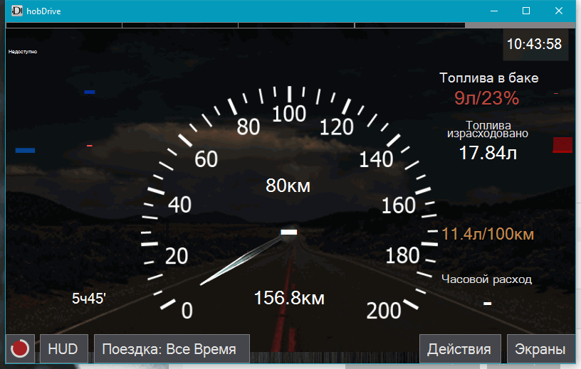

kdika писал(а):Немного поправил файлик.
Вложение Capture4.gif больше недоступно
С версии 1.5.29
Установка фонового рисунка.
<!--  устанавливаем фоновую картинку  (1) -->
         <item id=" " type="image"
                       decorator-back="image"
                       back-image-zorder="top"
                       back-image-scale="17.2"
                       back-image-align="top, left"
                       back-image-aspect="true"
                       back-image-path="images/road/back.png"
Надо к сенсору :
Дописать - type="image" (чтобы он понимался как картинка)
Поменять значение в back-image-zorder на top (чтобы картинка была поверх черточки)
(7.46 КБ) 1445 скачиваний

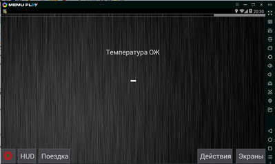

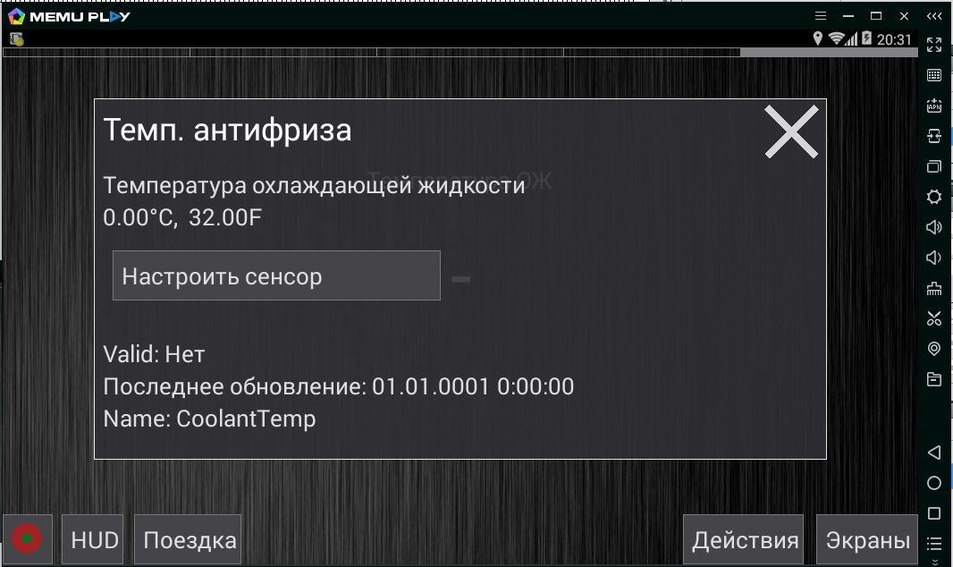

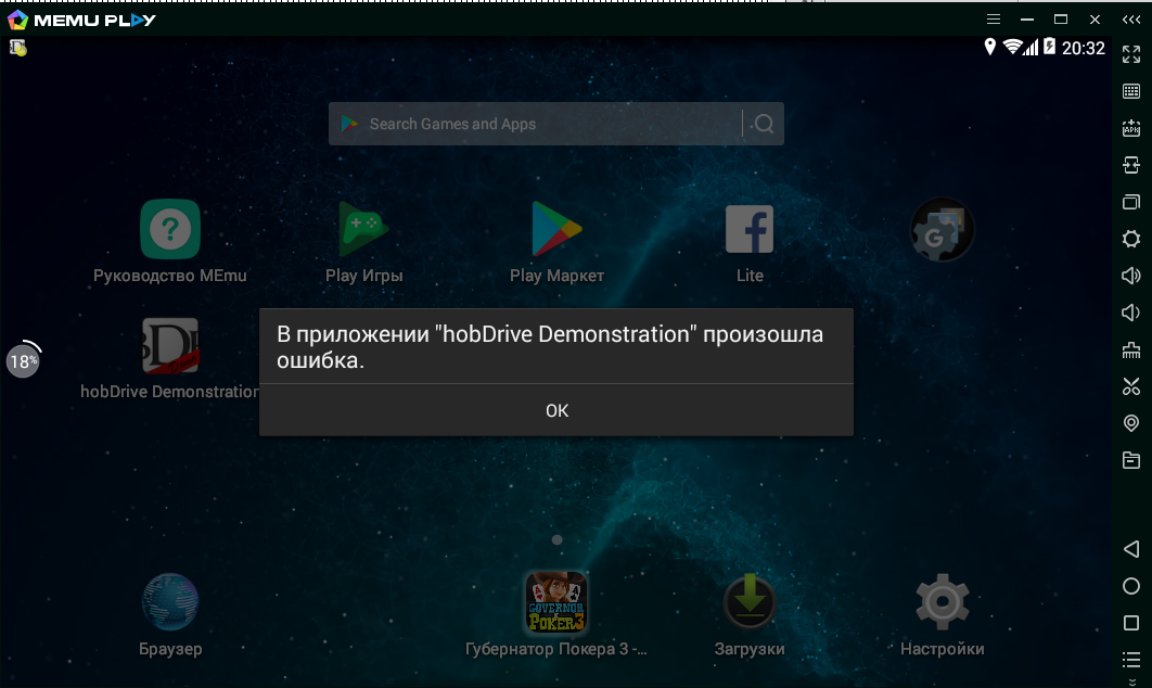

Возник вопрос.
При использовании операторов <union> и <grid> происходит следующее:
берем кусочек кода, все лишнее убрал чтобы было проще понять
<ui>
<union>
                                   <item id="CoolantTemp" period='30000'
              	                              custom-description="Температура ОЖ"
                                                   type="text"  size="85"   text-aling="left" />
     </union>
  </section>
</ui>
Здесь привожу скрины с эмулятора, но не важно, на головном устройстве происходит аналогично
Запускаю код, на экране вижу
если подключить OBD, происходит отображение реальной температуры двигателя,
но... нажимаю на датчике, захожу в меню редактирования
нажимю на кнопку "настроить сенсор" и получаю ошибку
Все, программа зависает, нужен перезапуск, при этом, если зайти на основные экраны программы, и попытаться проделать аналогичную операцию, все проходит нормально, без ошибки, открывается соответствующее меню и т.д.
Так вот вопрос, что в коде сделано неправильно?
Весь код не привожу, пока нет смысла, но в целом новая тема оформления работает, правда иногда происходят зависания экрана, данные не меняются, поэтому и обратил внимание на появление ошибки. Явно где-то неправильный код.
Предыдущая тема оформления (что представлена выше) работает без сбоев, меню настроек датчиков так же работают нормально, но в новом оформлении применено много таблиц (использую для этого <union> и <grid>), а не одна, как в предыдущей. С одной таблицей получается очень громозкий код.
Очень хотелось бы знать, что сделано не так...
Положите файл с этим кодом. В момент слета в логе ничего не пишет?
Да, спасибо, бага есть, поправим.
