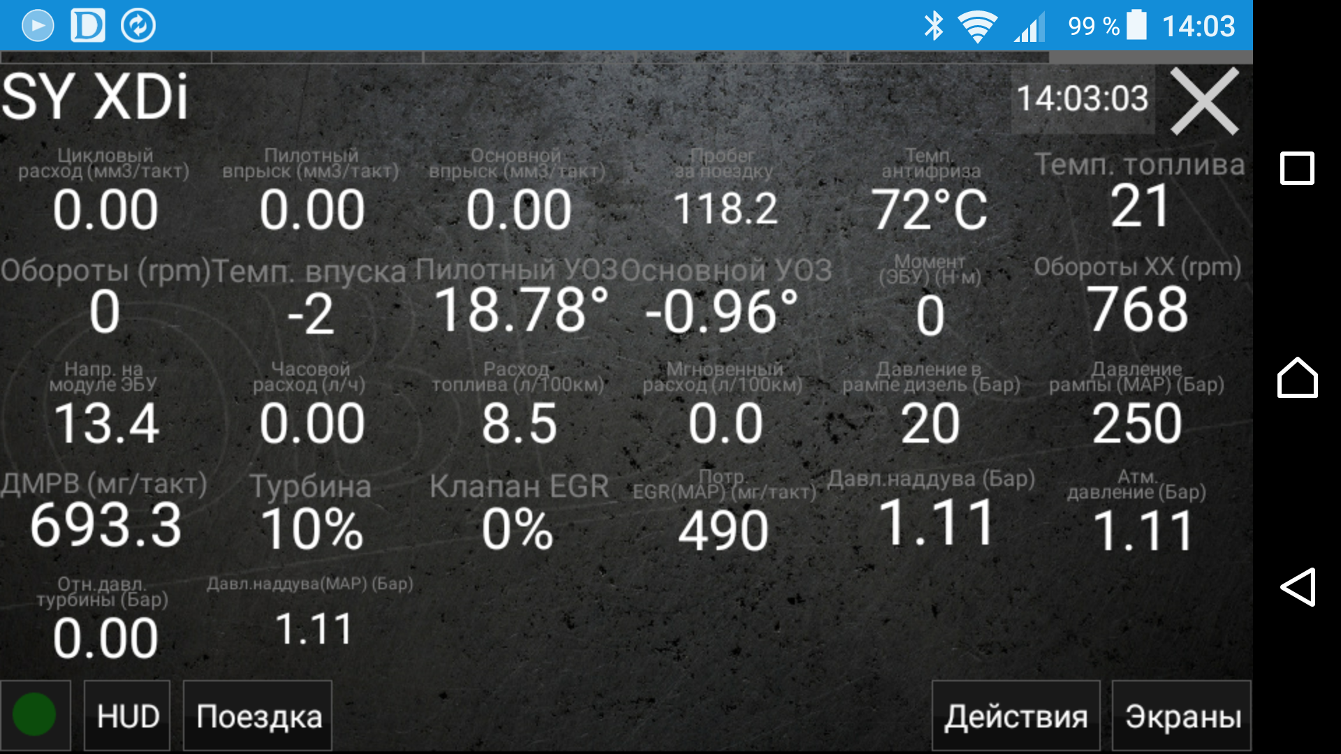

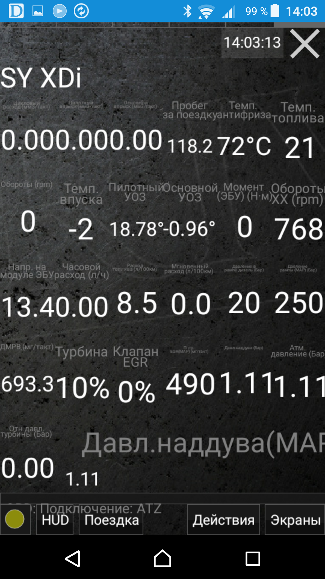

анд » 24 фев 2019, 15:20
При различном положении экрана портрет ландшафт разная величина шрифта названия датчика где и как можно подправить
кроме поворота смартфона ничего не менялось

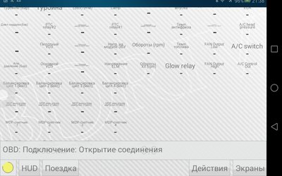

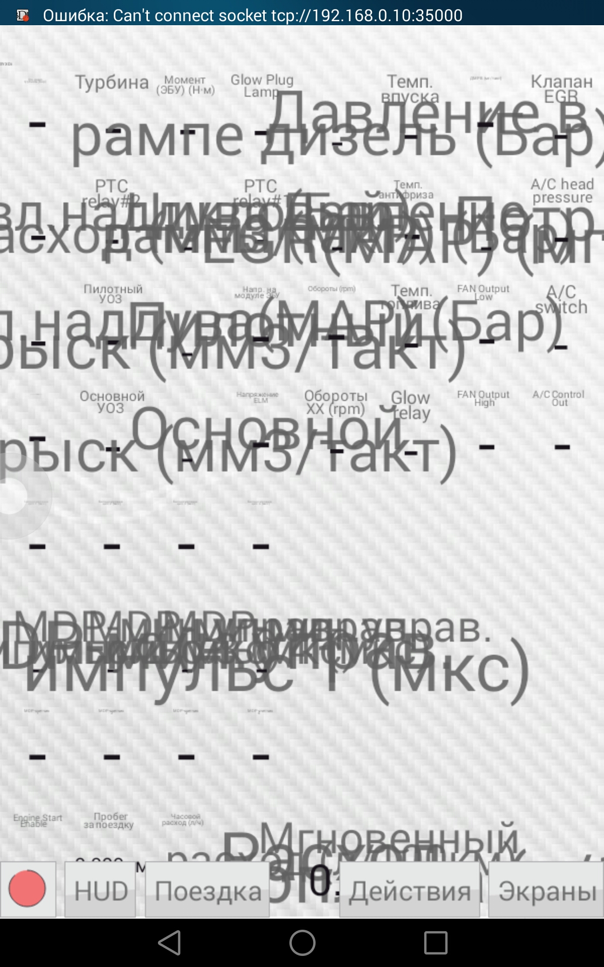

анд » 12 мар 2019, 20:45
в продолжении темы стало при 1.5.45 2019/03/11 и попутно в настройках стоит ед. измерения "атм" а на экране "бар"
HobDrive 1.6dem+1.5.50lic Sony E5333 Android 6.0 + MediaPad X1 7.0 Android 4.4.2
