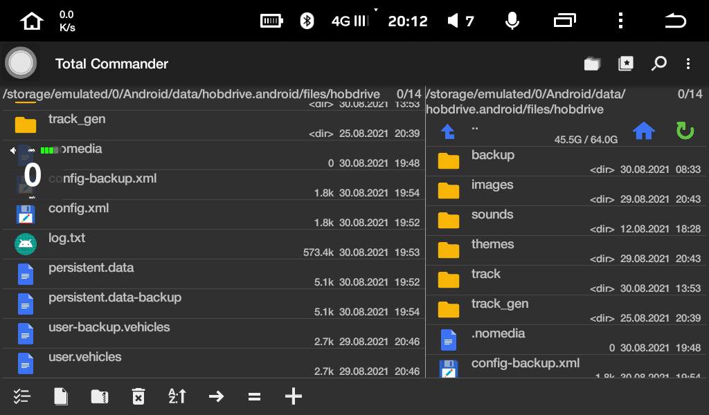

В storage/emulated/0/Android/data/hobdrive.android/files/hobdrive user-файлов нет, которые вы ложили из карта памяти/hobdrive?
файл user.gauge отсутствует в storage/emulated/0/Android/data/hobdrive.android/files/hobdrive.kdika писал(а):Еще файлы user.vehicles и config.xml надо из storage/emulated/0/Android/data/hobdrive.android/files/hobdrive

Игорь, если у вас до обновления все работало, то по-простому скопируйте в storage/emulated/0/Android/data/hobdrive.android/files/hobdrive файлы из старой папки (карта памяти/hobdrive) еще файлы
Hyundai_Creta_ODO_7C6.ecuxml
Hyundai_Creta_ABS_St.ecuxml
Hyundai_Creta_StWheel.ecuxml
Hyundai_Creta_BCM.ecuxml
Должно заработать.

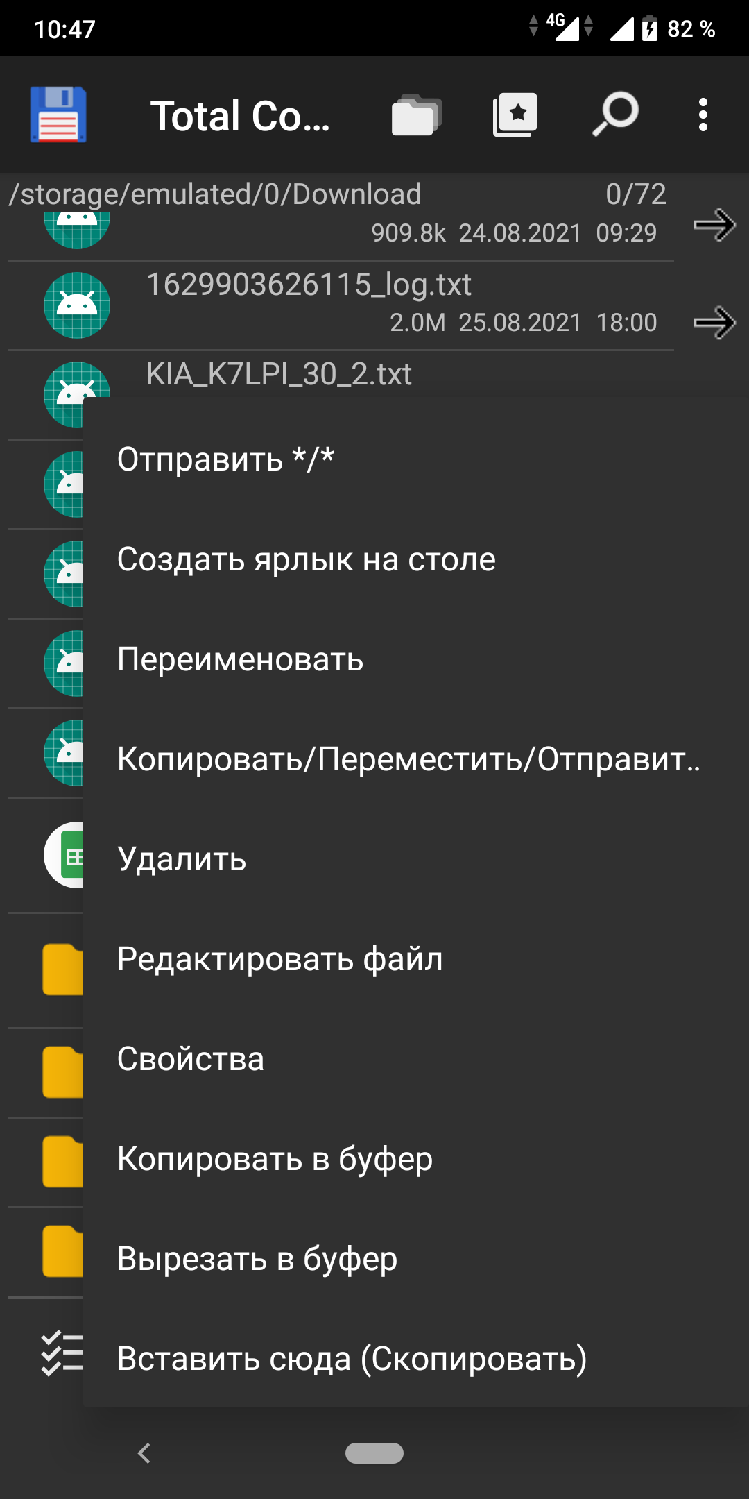

Дмитрий, подскажите пжл как установить эти файлы с флешки на Total Commander, что то не нашел функции вставки. Подключение к ПК исключено.
Поищите по теме и скачайте и установите еще раз, только теперь в папку storage/emulated/0/Android/data/hobdrive.android/files/hobdrive
[/quote]
HobDrive+Teyes CC2+Elm327+ Hyundai Creta 1.6 AT
Вам надо вставить из буфера?
Длинный Тап по любому файлу в папке, куда надо вставить - Вставить сюда (Скопировать)
Дмитрий, благодарю за помощь. Всё заработало.kdika писал(а): Длинный Тап по любому файлу в папке, куда надо вставить - Вставить сюда (Скопировать)
