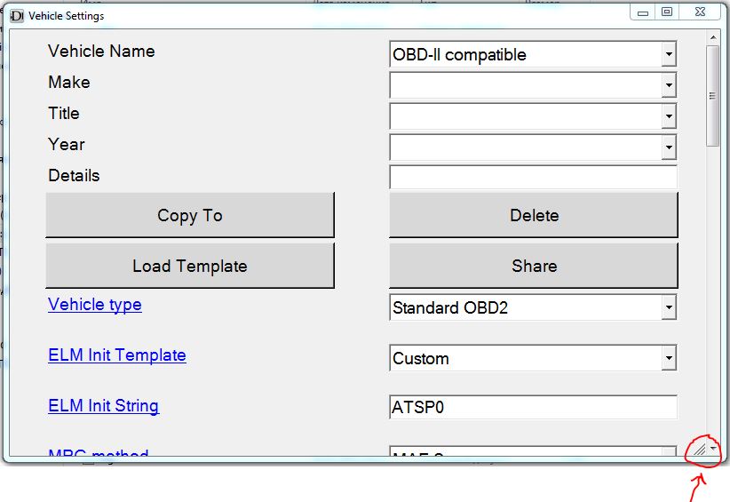

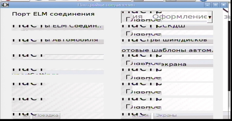

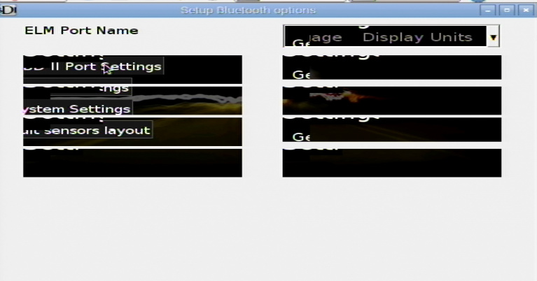

Хочу приобрести вашу программу, т.к она пока что единственная по нужному мне функционалу работает под Linux, но обнаружил в ней неприятный глюк, как в релизе 1.1.1, так и в бета - версии 1.2.7, из-за которого программа вылетает и настроить ее невозможно. Глюк проявляется при входе в любые меню, например в установки порта или в настройки профиля. По-видимому это что-то связанное с отрисовкой элементов интерфейса
Вот так выглядит под Linux
Linux
после чего программа вылетает
причем этот глюк виден и на обычном компьютере под Windows, с той лишь разницей что программа не вылетает.

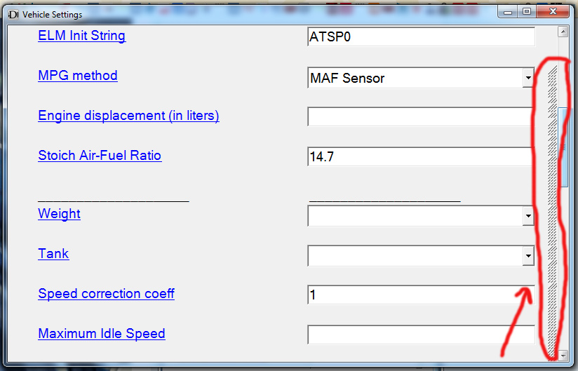

Это скриншот из Windows, в нижнем правом углу видно как подвисает элемент для растяжки окна:
и при прокрутке содержимого окна он почему-то многократно отрисовывается:

нет, естественно запускаю через mono, как и указано у вас в инструкции. В Windows ведь тоже есть этот глюк с интерфейсом. Разве нормально что элемент интерфейса подвисает? могу записать видео с происходящим.

Понял. В windows немного другой глюк, и он типичен для windows диалогов.

К сожалению похоже это проблема работы mono на вашем железе, либо смежная проблема с отображением и эмуляцией winforms. Хобдрайв сам не отрисовывает эти диалоги, их рисует ОС.
Да, можно напрямую конфиги пока попробовать отредактировать, как обходной маневр.
