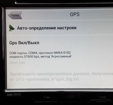

вышел из HobDrive. Запустил Навител, тот не коннектится к GPS по COM1 9600, как было до этого. В настройках Навитела нажал Авто-определение настроек, тот нашел и благополучно законнектился на COM4 57600 (который был указан в сплиттере как Output)

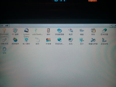

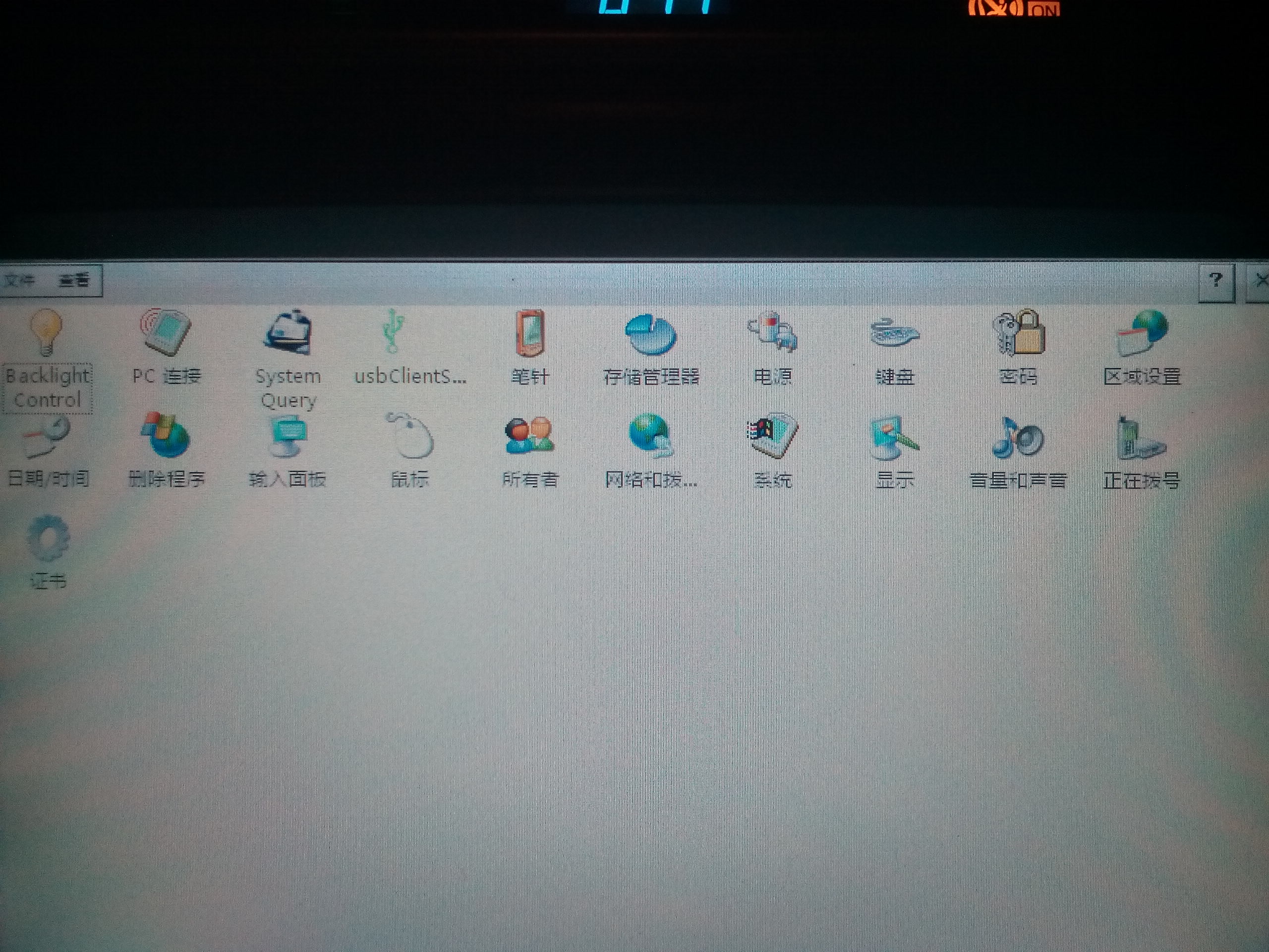

Значит так магнитола китай 8дюймов есть интернет если подключаю 3g модем есть елм327 блютуз тоже китай синенький такой подключаю его в разьем с левой стороны друг подарил очень старый блютуз адаптер мой не светился когда я его подключал в гнездо где ставлю 3g модем, а этот светится скачал программу на карту памяти распоковал и запускаю её с панели прямо кнопкой которой я выбираю навигацию программа запустилась тут же вылазит маленькое окно там написано USB и тут же проподает буквально 1-2 секунды и появляется панель радио ну я снова открываю программу и у меня внизу появляется окно оно горит то красным то желтым цветом то желтым а в нутри зелёненькое как то так и так моргает вот думаю как-же прописать этот путь к драйверу если я даже не успеваю стилуус взять может надо программу незнаю какую для этого что-бы добратся до него я не сильно понимаю в таких программах ну вот очень хочется поставить авто у меня раф4 2014г.в помогите буду благодарен.Добавлю фото
Магнитола
Магнитола
jhiqujov77 писал(а):просит драйвер и тут-же прячется и панель радио выходит
что значит выходит панель радио?
После подключения блютуз адаптера в "панели инструментов" появляется "блютуз"?
