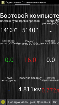

Установил. Испытаю работу программы вечером. Пока заметил что немного "поломались" кнопки на экране:

Скачал исправленную.Испытал.
1. Картинки исправились но не полностью: масштаб слегка поломан(надписи не влезают в экран и т.д.). Изменение "масштаба экранных элементов" в настройках никак не влияет на размер элементов и надписей.
2. Во время поездки прога застряла и начала переподключаться, но как-то долго переподключалась(примерно 3 минуты).

Re: Обрывы связи на некоторых ELM
По логам связь пропала на 1.45 минуты. Из них 25 сек программа ждала отзыва от адаптера, остальное время сам адаптер сбрасывал попытки переподключения. Тут уже похоже ничего не ускоришь - таково качество адаптера.
