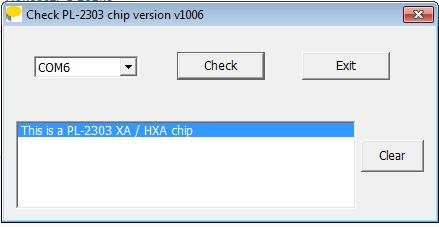

В диспетчере задач на компе посмотрел ИД: USB\VID_067B&PID_2303&REV_0300
Вроде как это PL2303TB
В хобдрайве пишет ошибку "Object reference not set to an instance of an object".
Может быть надо какие-то драйвера установить было?
HobDrive(последня бэта по Googl Play)+ZenFone2 551ml(6.0.1)+ ParkCity ELM-327 BT2/Орион ELM327 USB+Nissan Dualis (2010) KNJ10, MR20DE

Сам хобдрайв при загрузке и при попытке соединения с этим чипом иногда виснет.
Тип чипа на скриншоте

В логе видно что подключения были, а потом адаптер отваливается...
С другим софтом пробовали свой адаптер использовать?
За ошибки спасибо, поправим. У вас с google play лицензия?
