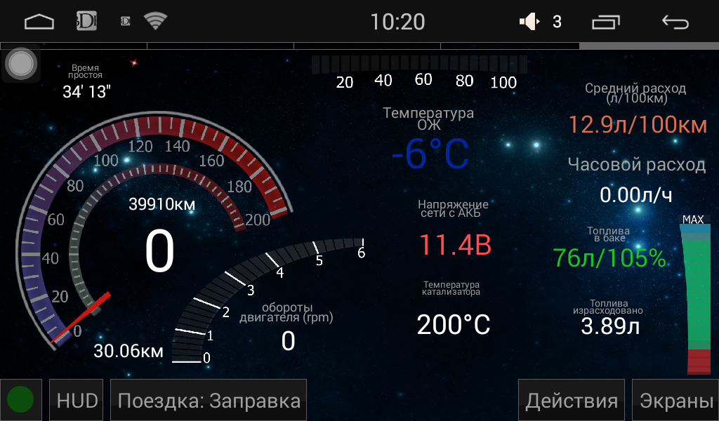

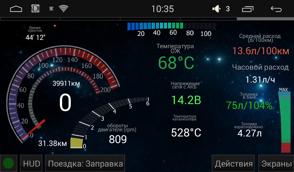

kdika, Дима. обратил внимание вот на какую особенность.
Добавил в оформление датчик температуры катализатора, но начальная его температура отображается 200 градусов. И дальше по мере нагрева нарастание температуры идет с учетом этого значения. Это что-то не так в самой программе? можно проверить этот параметр? Скрин делать не стал, но если надо, могу сделать.
Вячеслав, дай лог с trace и скрин отображения темп. датчика
staratel
Сообщения: 169
Сообщение staratel »
Хорошо, сделаю

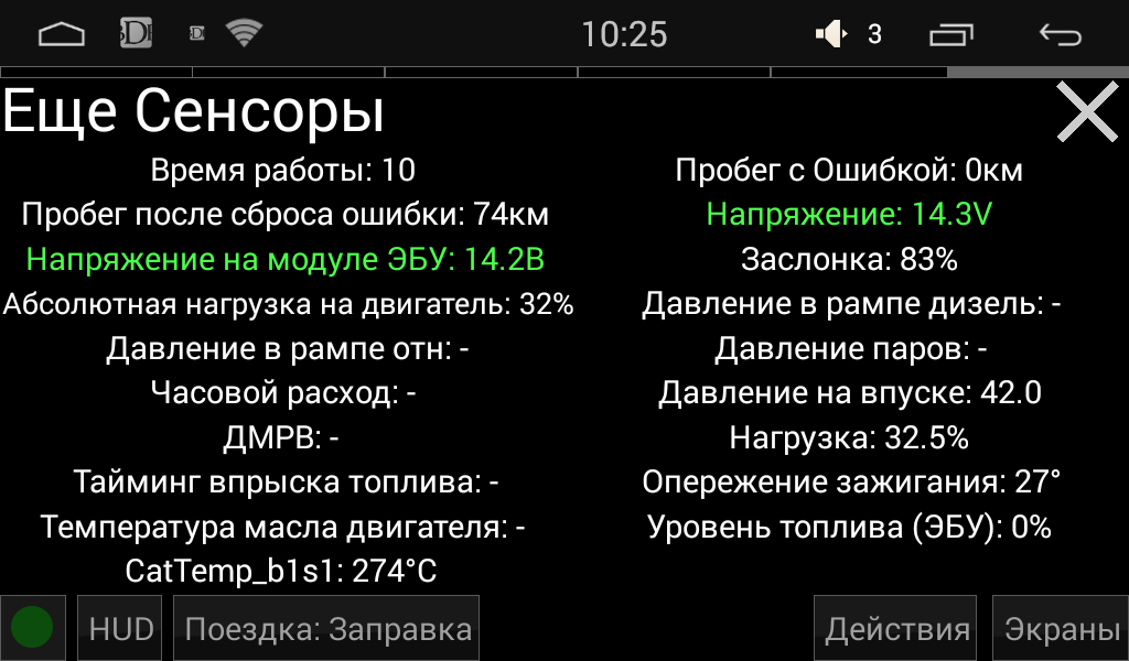

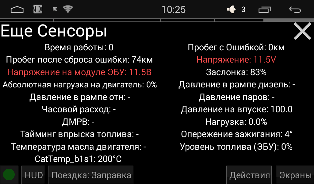

staratel
Сообщения: 169
kdika писал(а):Вячеслав, дай лог с trace и скрин отображения темп. датчика
Дима, сегодня наконец добрался до машины с делал то что просил.
Первые два файла не прогретая машина, сразу после запуска программы и установки связи с ЭБУ.
Два файла чтобы было ясно, что и в самой программе и в теме оформления одинаковые показания.
Следующие два файла начало прогрева и уже более менее прогретого двигателя
Лог-файл на момент прогрева не получился, оказался нулевой длины. Затем снял тоже два лога, но они тоже почему-то разной длины. Первый лог после относительно большого пробега и он короткий, а вот второй почему-то длинный, но пробег был небольшим. Оба файла в одном архиве.
log.rar
(60.02 КБ) 1279 скачиваний
Вячеслав, жаль что не попали данные на холодную. Но скорее всего так отдает данные сам ЭБУ.
Можешь сам проверить:
- утром удаляешь лог
- вкл. зажигание и устанавливаешь связь
- в логе находишь строку
HandleReply: 41 3C ....
[TRACE] 04.01.2018 14:46:50.726[OBD2Engine] ----> OBD2.CatTemp_b1s1
[TRACE] 04.01.2018 14:46:50.726[OBD2Engine] -> SENSOR_HEADER_ACK
[TRACE] 04.01.2018 14:46:50.727[OBD2Engine] SendCommand:013C
[TRACE] 04.01.2018 14:46:50.727[OBD2Engine] -> SENSOR_ACK
[TRACE] 04.01.2018 14:46:50.878[OBD2Engine] HandleReply: 41 3C 17 FA
и пересчитываешь ее по формуле
01 3C 2 Catalyst Temperature
Bank 1, Sensor 1 -40 6,513.5 °C ((A*256)+B)/10 — 40
https://ru.wikipedia.org/wiki/OBD-II_PIDs
Для примера (41 3C 17 FA) получается 17FA(в hex)=6138 (в десятеричной), 6138/10-40=573гр.цельсия
Скорее всего разработчики ЭБУ не стали заморачиваться и ограничили нижний предел в 200градусов, а оставили только рабочие режимы температуры катализатора.
staratel
Сообщения: 169
kdika писал(а): Скорее всего разработчики ЭБУ не стали заморачиваться и ограничили нижний предел в 200градусов, а оставили только рабочие режимы температуры катализатора.
Я попробую поймать лог на момент запуска и посмотрю. Но если все так, то почему температура начинает увеличиваться сразу от 200 градусов в момент запуска, чтобы разогреться кату до такой температуры нужно какое-то время, а тут температура начинает расти сразу. ну и температура в 600 градусов для ката довольно большая...

staratel
Сообщения: 169
Дима, лог снялся в начальный запуск. Температура "на холодную" 200 градусов
[TRACE] 05.01.2018 10:54:09.101[OBD2Engine]   -> SENSOR
[TRACE] 05.01.2018 10:54:09.101[OBD2Engine]   ----> OBD2.CatTemp_b1s1
[TRACE] 05.01.2018 10:54:09.101[OBD2Engine]   -> SENSOR_HEADER_ACK
[TRACE] 05.01.2018 10:54:09.102[OBD2Engine]  SendCommand:013C
[TRACE] 05.01.2018 10:54:09.102[OBD2Engine]   -> SENSOR_ACK
[TRACE] 05.01.2018 10:54:09.253[OBD2Engine]  HandleReply: 41 3C 09 60
и еще интересует, что за параметр dataraw?
[TRACE] 05.01.2018 10:52:57.151[OBD2Engine]   -> SENSOR
[TRACE] 05.01.2018 10:52:57.151[OBD2Engine]   ----> OBD2.CatTemp_b1s1
[TRACE] 05.01.2018 10:52:57.152[OBD2Engine]   -> SENSOR_HEADER_ACK
[TRACE] 05.01.2018 10:52:57.153[OBD2Engine]  SendCommand:013C
[TRACE] 05.01.2018 10:52:57.154[OBD2Engine]   -> SENSOR_ACK
[INFO ] 05.01.2018 10:52:57.155[MILTrace]  dataraw: 47 00
[TRACE] 05.01.2018 10:52:57.308[OBD2Engine]  HandleReply: 41 3C 09 60
это полный лог начального запуска
(380.6 КБ) 1596 скачиваний
Последний раз редактировалось staratel 05 янв 2018, 20:08, всего редактировалось 1 раз.
Вячеслав,
staratel писал(а):Температура "на холодную" 200 градусов
программа правильно показывает
[/code]
0906=2400, 2400/10-40=200
staratel писал(а):меня больше интересует начальная точка отсчета...
тут скорее всего идет минимизация в затратах датчик темп. ката. Проще сделать точный датчик с диапазоном в 200-800гр, чем с -40-+1000. Производитель посчитал, что темп. для диагностики менее 200гр не имеет смысла)
staratel писал(а):и еще интересует, что за параметр dataraw?
Ответ на запрос ошибок. Ошибок нет.
