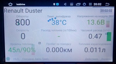

После небольшой доработки у меня она выглядит вот так:
Слава Вячеславу!
