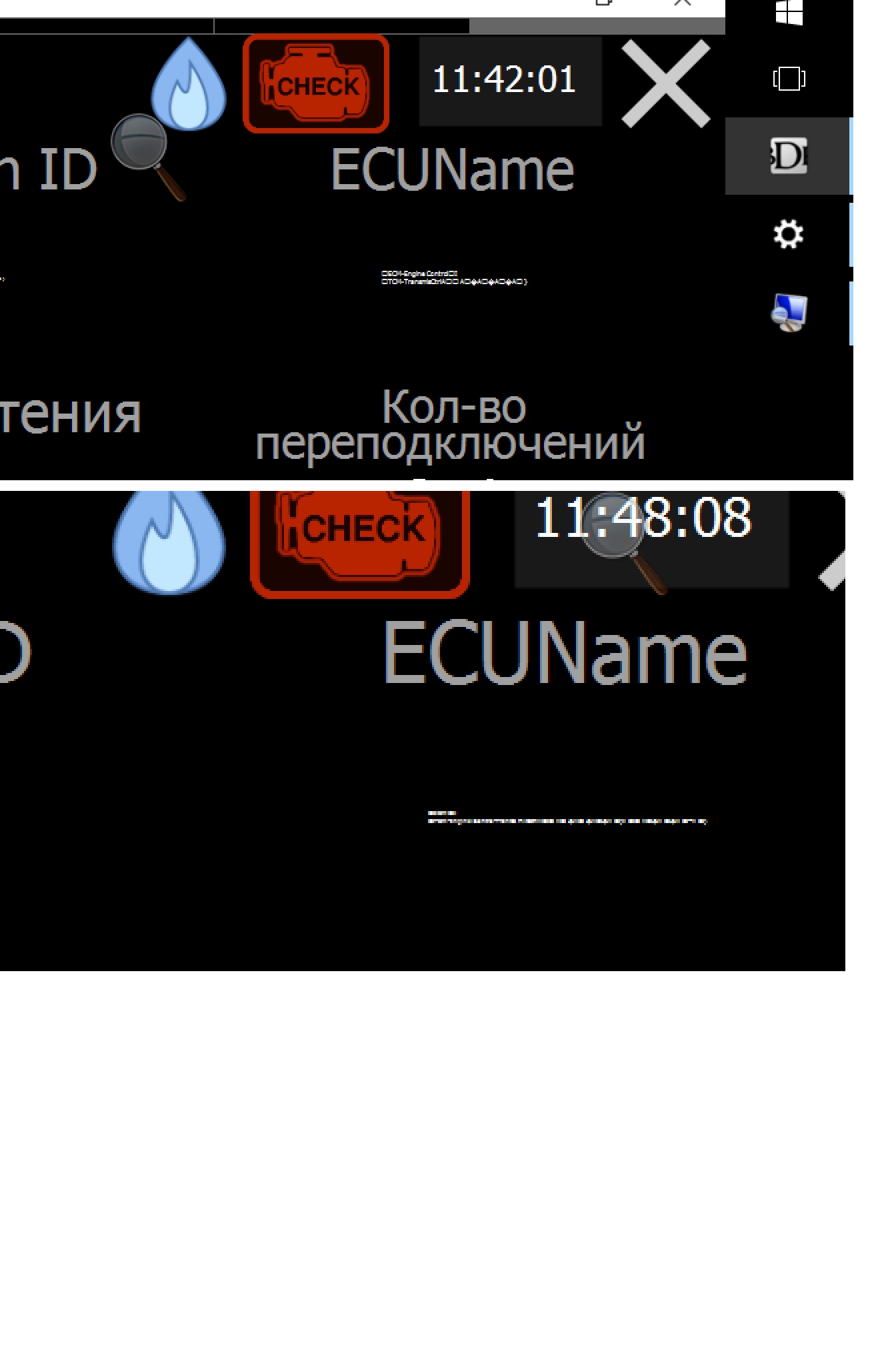

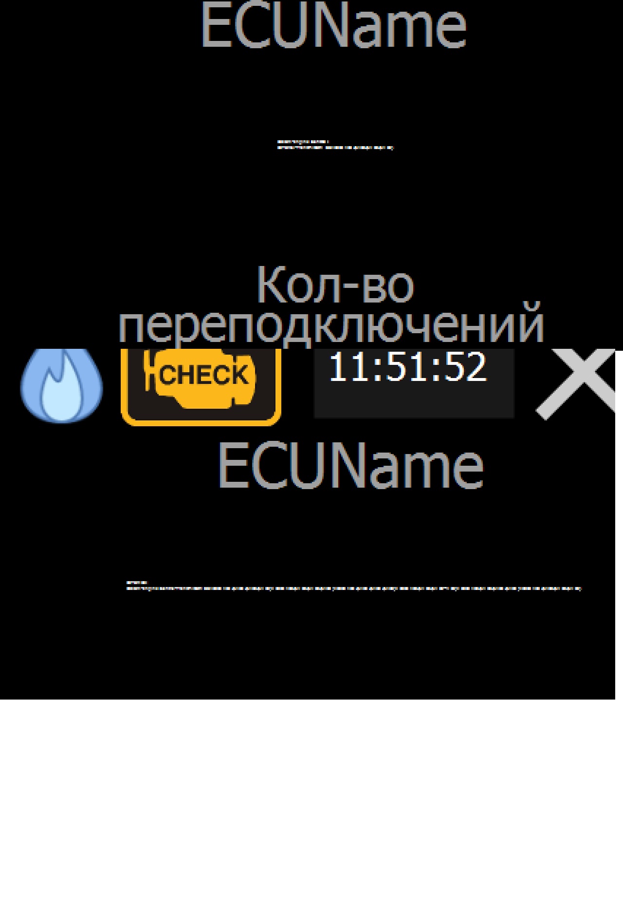

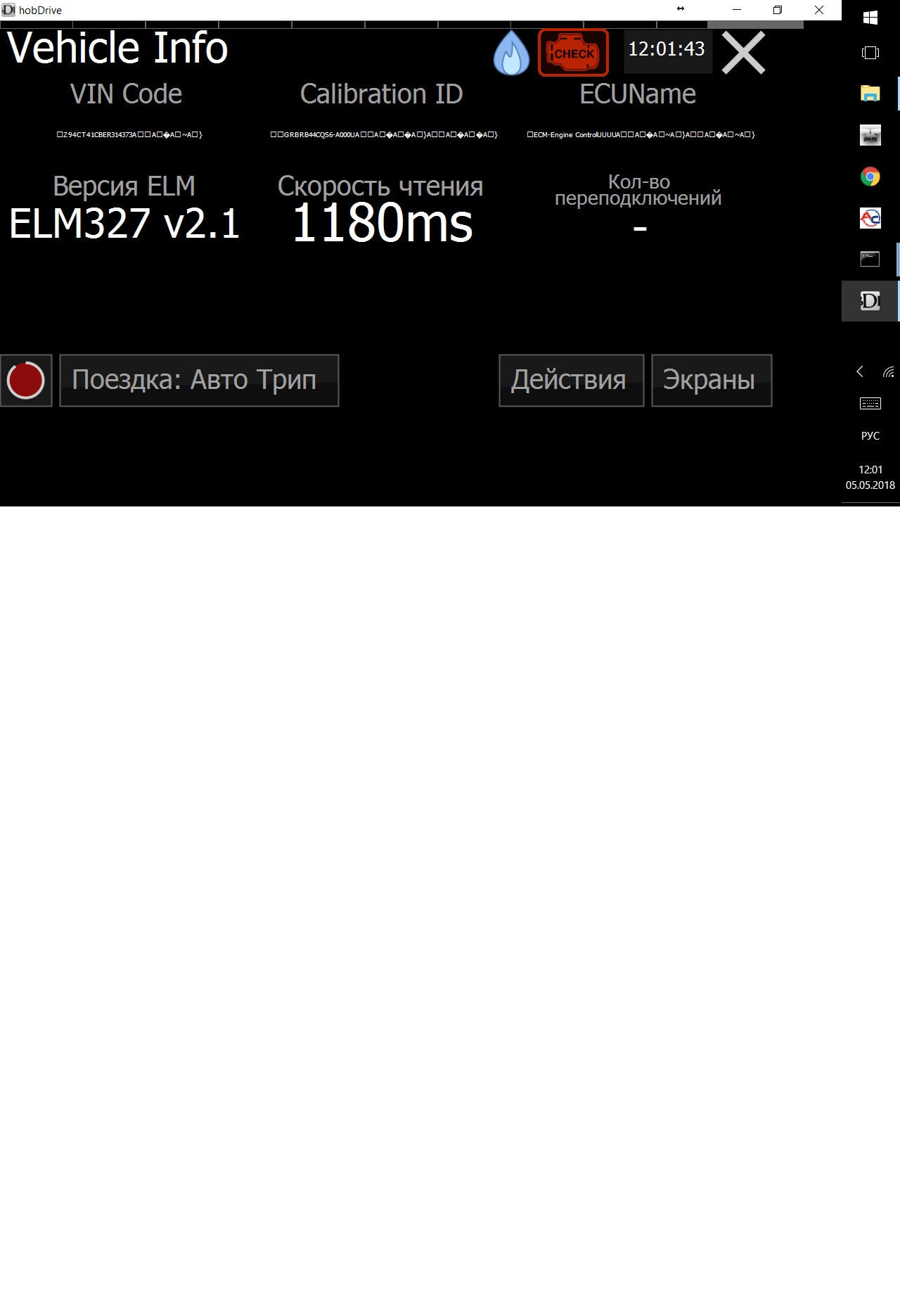

kdika писал(а):1. сделайте скрин с экраны/vehicles info при работе на газе и бензине
2. можете также попробовать тип эбу - Hyundai G4FC CAN (Solaris), должны появиться дополнительные экраны
1. Отскриншотил но там ничего не видно. Я уже и через лупу пробовал , до одного места.
Причем вначале они были поболее
бензин
потом мелкие становятся.
бензин
газ
И что то в строчках периодически меняется.
2. Спасибо
Добавились 5 экранов с данными.
HobDrive(v1.5.33 лицензия) +Windows10/32+ Elm327WI-FI + Hyundai Solaris ГБО

botman008 писал(а):Отскриншотил но там ничего не видно. Я уже и через лупу пробовал , до одного места.
-удалите файл log.txt из папки с программой
-экраны/настройки/системные настройки/отладочные логи - trace
-установите связь с авто на бензине, зайдите на этот экран
-выйдите из программы
-переименуйте log.txt в бенз_log.txt
-установите связь с авто на газу, зайдите на этот экран
-переименуйте log.txt в газ_log.txt
-положите два лога

botman008 писал(а):Я уже и через лупу пробовал , до одного места.
У вас елм адаптер низкого качества.
В ответ на запрос сыпет дополнительный мусор. Из-за этого и в диагностике "левые" ошибки.
С коробкой может и не заработать.
По идентификаторам еще гляну что можно сделать.
