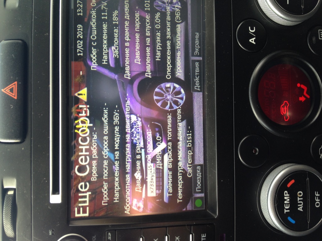

Добрый день всем.Использую HobD v.1.3.2 ознакомительная на ГУ с Wince 6.0 Подскажите как убрать в верней части экранов тревоги датчиков давления в колесах.Я нашел в файле Static Layaot что то похожее -просто удалить 2 верхние строчки?Дважды пересмотрел тему - все хотят заменить температуру воздуха на главном экране на что то другое.Я тоже.Хотел на -положение дроссельной заслонки- но оно у меня врет .При включенном зажигании показывает 18 градусов,а должна около 7. Другие программы показывают правильно.Хотел поставить угол опережения - не знаю как правильно его прописать.В версии HobD v.1.1.1Wince в файле default-landscape.layout имеется секция "Sensor" c прописанными датчиками экрана"Еще сенсоры",но там нет описания датчика опережения зажигания. На HobD v.1.3.2 в файле default-landscape.layout имеется секция "Sensor List",но нет перечисления датчиков.Могу я скопировать нужные мне датчики из секция "Sensor" и вставить в "Sensor List"(чтобы потом просто копировать и не думать о правописании букв и знаков).

Dmitriy_M писал(а):Доброго времени суток! Пытаюсь перенести положение датчиков с версии WinCE на Android 1.5.39, перенес файл default-landscape.layout, вроде бы на первый взгляд все замечательно, датчики и экраны перенеслись, НО расход по датчикам не отображается, все по нулям, хотя в настройках "Параметры автомобиля - Метод расчета расхода-Бензин" все отображается четко. Помогите, в чем может быть проблема?
Положите файл, в котором прописаны ваши датчики.
Sandro писал(а):Добрый день всем.Использую HobD v.1.3.2 ознакомительная на ГУ с Wince 6.0 Подскажите как убрать в верней части экранов тревоги датчиков давления в колесах.Я нашел в файле Static Layaot что то похожее -просто удалить 2 верхние строчки?
удалите строки, которые связаны с датчиками давления шин
      <item id="TPMSWarn"    type="image" path="tpms_y.png"   onclick="go(Tires Pressure)" width="30" height="30"/>
      <item id="TPMSErr"     type="image" path="tpms_r.png"   onclick="go(Tires Pressure)" width="30" height="30"/>
      <item id="TPMSNorm"     type="image" path="tpms_g.png"   onclick="go(Tires Pressure)" width="30" height="30"/>
Sandro писал(а):Хотел поставить угол опережения - не знаю как правильно его прописать.
      <item id='TimingAdvance' />

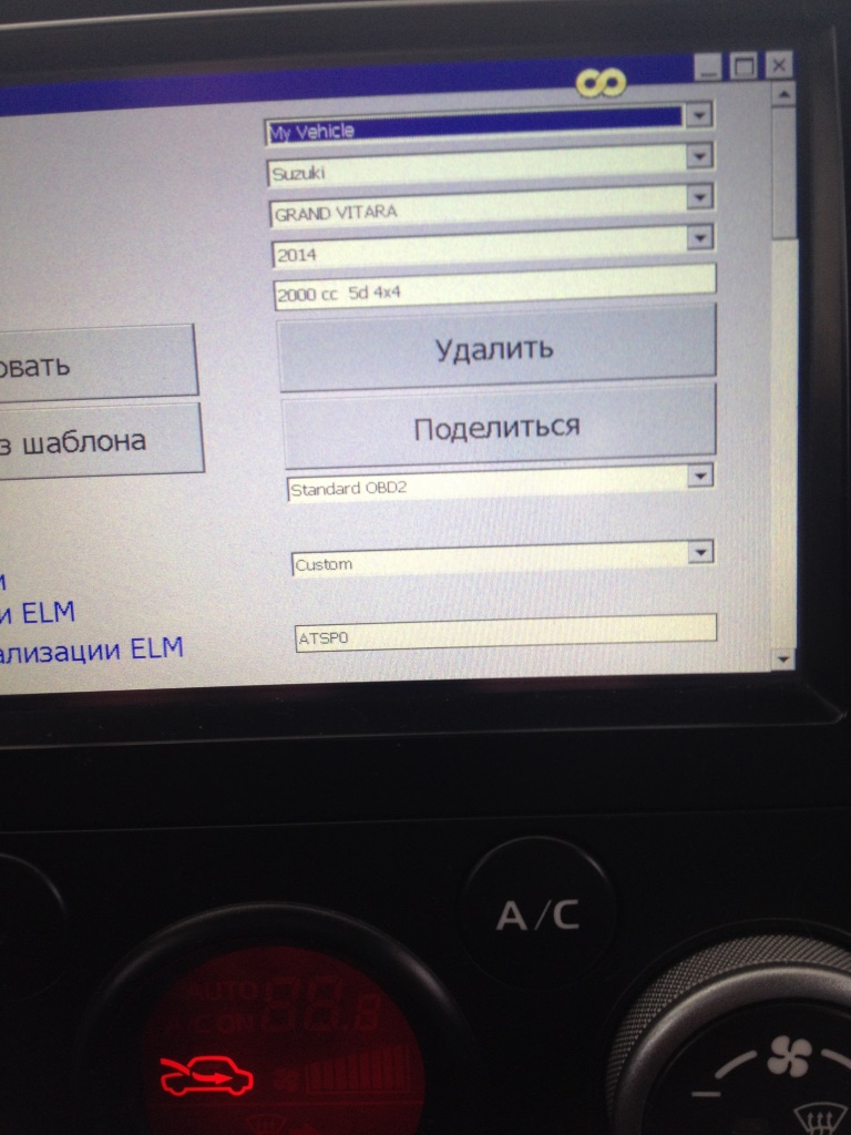

Спасибо.Почему показывает неправильное положение дроссельной заслонки.Можно как то корректировать?Сканмастер и SZ-Viewer работают корректно.
HobD 1.3.2 Free Wince 6.0 +Адаптер ELM327 BT +DVM i-G + SGV 2014
Sandro писал(а):Сканмастер и SZ-Viewer работают корректно.
Какой Тип ЭБУ выбран?
На андроиде проверяли? Так же не правильно показывает?

Добрый день. ЭБУ выставил OBD2.Сравнивал с готовым шаблоном для СГВ - там также.На Андроиде показания аналогичны с виндой на разных программах диагностики.Единственная программа SZ-viewer дает различие градусов на 8 в меньшую сторону.Сегодня посмотрел физическое состояние дроссельной заслонки- закрыта,а определить разницу в 10 градусов сложно. Полистаю теорию -может быть найду как откалибровать ЭБУ. Спасибо еще раз.
Sandro писал(а):Добрый день. ЭБУ выставил OBD2.Сравнивал с готовым шаблоном для СГВ - там также.На Андроиде показания аналогичны с виндой на разных программах диагностики.Единственная программа SZ-viewer дает различие градусов на 8 в меньшую сторону.Сегодня посмотрел физическое состояние дроссельной заслонки- закрыта,а определить разницу в 10 градусов сложно. Полистаю теорию -может быть найду как откалибровать ЭБУ. Спасибо еще раз.
ппробовали выставлять Тип ЭБУ - Suzuki_JDM_CAN?

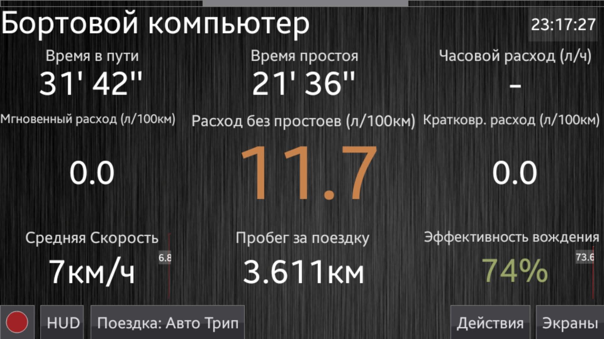

Спасибо, датчики заработали, но почему то на некоторых (а возможно и на всех) невозможно отключить режим "График", то есть я выбираю тип - "Текстовое поле", а по факту график все равно рисуется.
На датчиках &quot;Средняя скорость&quot; и &quot;Эффективность вождения&quot; включен режим &quot;Текстовое поле&quot;
На датчиках "Средняя скорость" и "Эффективность вождения" включен режим "Текстовое поле"

Dmitriy_M писал(а):Спасибо, датчики заработали, но почему то на некоторых (а возможно и на всех) невозможно отключить режим "График", то есть я выбираю тип - "Текстовое поле", а по факту график все равно рисуется.
попробуйте снять галочку в экраны\настройки\экспертные настройки\включить графики
