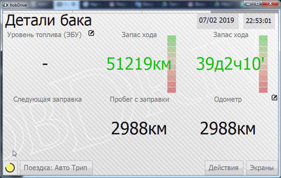

да, ЭБУ отдает, в главном экране заменил FuelLevel на EcuFuelLevel, показывает проценты, в Деталях бака такой фокус не проходит. авто Chevrolet Cobalt 2014г. 1.5 механика, какое конкретно ЭБУ установлено не знаю.

На Деталях бака должен уровень топлива ЭБУ отображаться.

так меня и интересует какие сделать в user файле изменения чтобы показывал уровень топлива по ЭБУ? А в деталях бака, как только нажать на уровень топлива, появляется меню калибровки, и если внести туда изменения, то уровень топлива меняется. т.е. от его берет не из ЭБУ

NightMan писал(а):А в деталях бака, как только нажать на уровень топлива, появляется меню калибровки
чтобы не было перехода в меню калибровки удалите
- Код: Выделить всё
onclick="FuelCalibration" inherit="_EditAction, _FuelLevelJoint"
