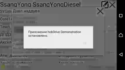

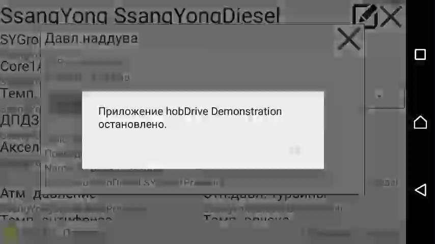

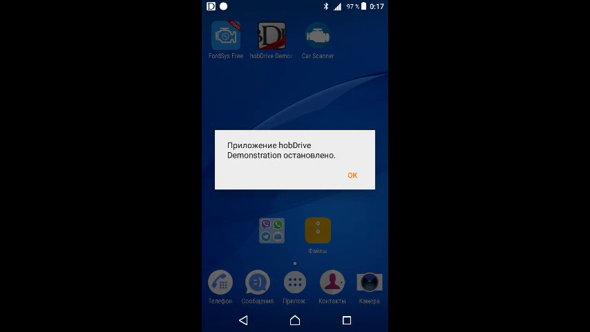

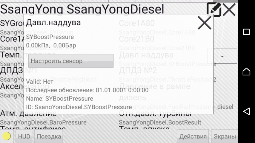

при настройки сенсора приложение "вылетает" - сенсор не настраиваемый (любой)?
Вылетает при нажатии на Настроить Сенсор?
Положите ваш user.layout, user.gauge и log.txt
Вылетает при нажатии на Настроить Сенсор.
user.gauge - user.zip , user.gauge - запрещено загружать пишет браузер
user.zip
- (743 байт) 1079 скачиваний
- (10.99 КБ) 1230 скачиваний
log.zip
- (41.07 КБ) 1077 скачиваний

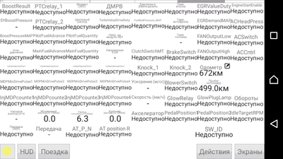

Какое различие между отображением этих индикаторов:
<item id='EGRValueDuty'/>
<item id="EGRValueDuty"/>

нет разницыанд писал(а):Какое различие между отображением этих индикаторов:

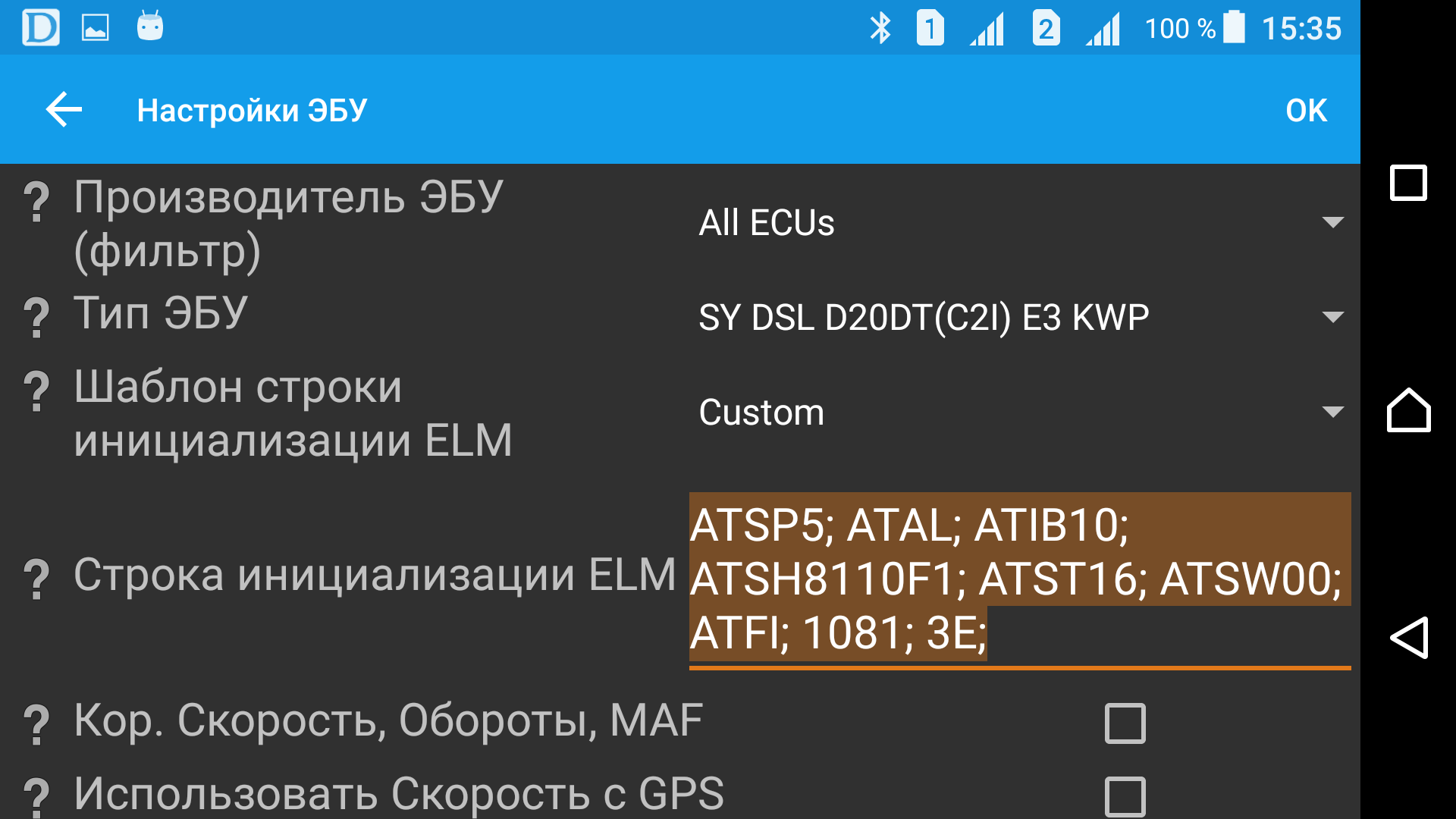

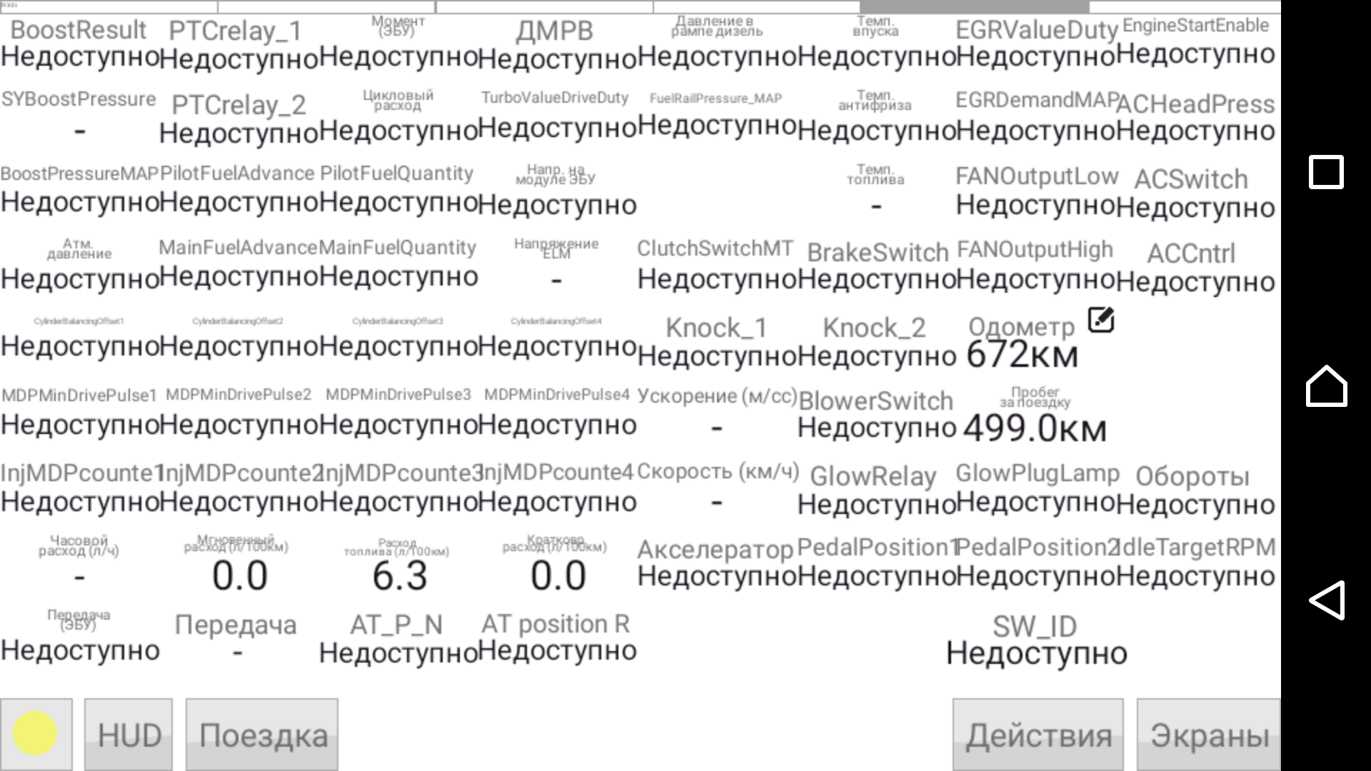

Подредактировал файл SY_DSL_D20DT_C2I_E3 удалил фрагмет
<gauge id="_ShiftPositionECU"
text-values="0:P/N, 1:I, 2:II, 3:III, 4:IV, 5:V, 6:VI, 7:R " />
<parameter id="AT_R">
<base>ShiftPositionECU</base>
<eval>Sensor_Value = 7 </eval>
</parameter>
<parameter id="AT_P_N">
<eval>Sensor_Value = 0 </eval>
</parameter>
<parameter id="ShiftPosition">
<eval>Sensor_Value < 7 ? Sensor_Value : 0</eval>
</parameter>
и перестали работать индикаторы
переустанока прогрммы с использованием http://hobdrive.com/forum/viewtopic.php?p=31616#p31616 не дает результата
</parameter>
</parameter>
</parameter>
Тип ЭБУ не сбился?
нет
дай лог с trace

config.xml config-backup.xml user.vehicles user-backup.vehicles удалил... переконфигурировал - заработалоkdika писал(а):дай лог с trace

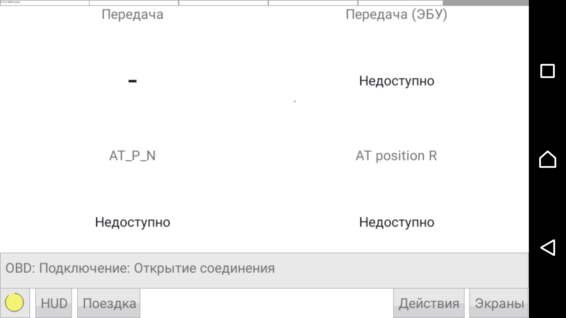

<parameter id="ShiftPositionECU"> переименовываю в <parameter id="ShiftPosition_ECU"> слетает аналогично http://hobdrive.com/forum/viewtopic.php?p=31762#p31762, переименовываю параметр обратно ничего не происходит, не востанавливается. Может из за файл-системной структурированности.
Андрей, что именно вы хотите сделать?
Зачем его переименовывать?
<parameter id="ShiftPositionECU"> - вывести напрямую на экран без обработчиков. Зашунтировать

если я правильно понимаю
<description>
<unit></unit>
</description>
<base-data> Core21B0 </base-data>
<value-23> 1 </value-23>
</parameter>
этот параметр отдает эбу
</parameter>
</parameter>
</parameter>
<description>
<unit></unit>
</description>
</parameter>
После скорости добавьте
<parameter id="SP_ECU">
<description>
<unit></unit>
</description>
</parameter>
