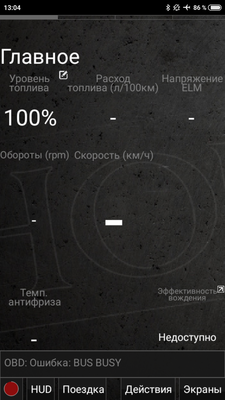

Помогите настроить HobDrive для опроса датчиков двигателя автомобиля Chery M11 (температура ОЖ, обороты и т.д.) двигатель SQR481F с ЭБУ МЕ7.9.7. Скорее всего они берутся с K-line а не с CAN шины, но могу и ошибаться.

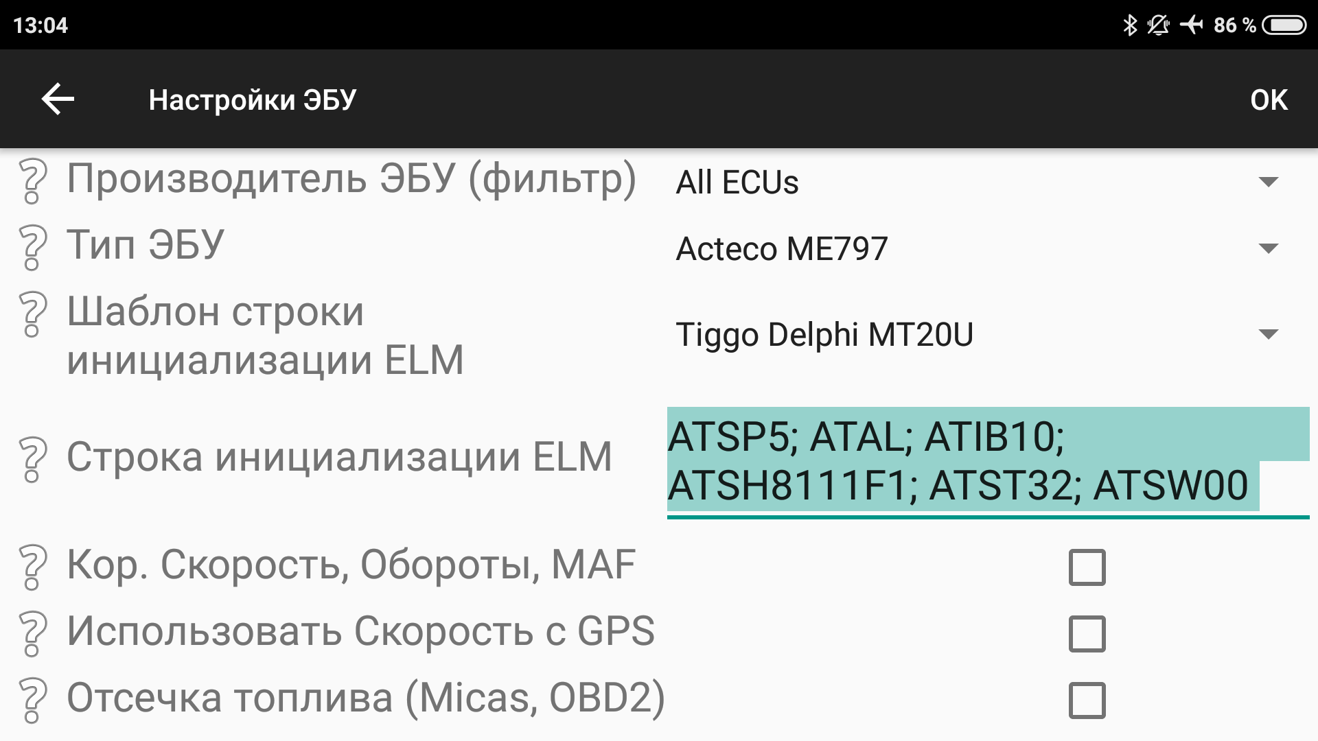

По видимому нужна правильная строка инициализации ЭБУ. В прилагаемых скринах пункта "Настройки ЭБУ" в программе HobDrive видно, что при выборе Тип ЭБУ - Acteco ME797 шаблон строки инициализации автозаполняется для профиля Tiggo Delphi MT20U. Это явно ошибка. Шаблоны обновлены с сервером.
Сообщите, пожалуйста, строку инициализации для данного авто с этим ЭБУ при подключении по K-line. Я его впишу вручную и вышлю вам для обновления.
Или параметры работы двигателя можно получить по CAN шине?

Mike, сделайте след.:
-экраны\настройки\параметры авто\настройки эбу
тип эбу - Acteco ME797
строка иниц.елм - ATPPS; ATSP5; ATAL; ATIB10; ATSH8111F1; ATST32; ATSW00; ATFI;

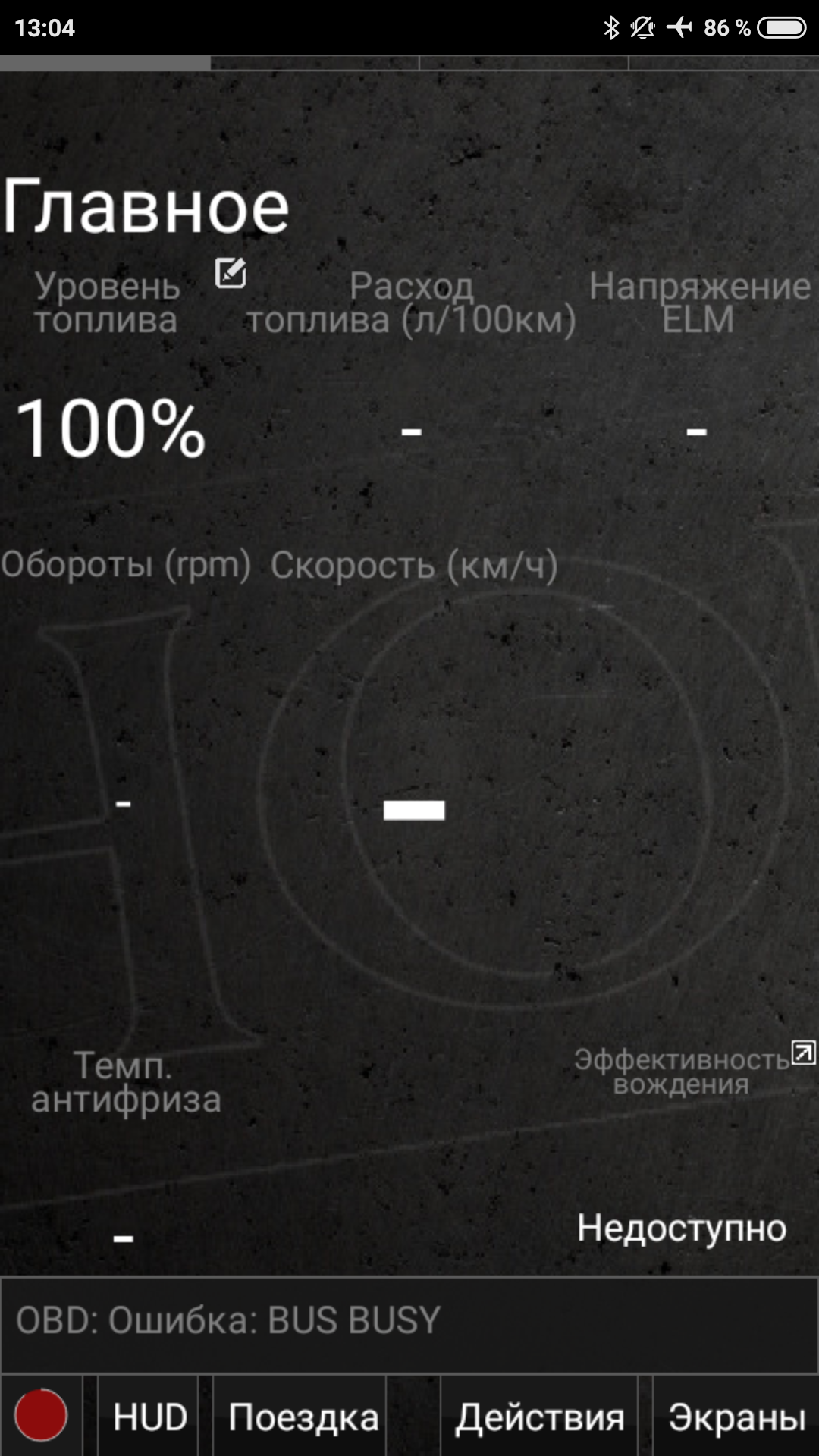

Кстати, на скрине у вас "bus busy" т.е. шина занята. Была запущена еще какая-то диаг.программа или может установлено ГБО с автоадаптацией по ОБД или сигналка с ОБД?

Если вы запускали перед этим торк, то хобд может не запуститься, если не выключали/включали зажигание.
Т.е. сеанс диагностики был открыт и не был закрыт, вот и получается что шина занята.

При включении зажигания и включении HobDrive подключается к ЭБУ только иногда. В прикрепленном лог файле hobd сразу подключилась. Показала на главном экране все параметры и секунд через 5 Bus: Error, а при следующем переподключении (через 1-2 сек) уже пишет Bus: Busy.
К стати у меня ГБО с автоадаптацией по ОБД. К газовому блоку подключены и K-line и CAN шина. Газовик работу газовой установки так и не смог сконнектить на работу по CAN шине, так что работает по K-line, но провода ГБО подключены и к CAN шине.
Дальше провел эксперимент. Когда перевожу работу авто только на бензин (ГБО отключаю кнопкой) то ELM с указанной выше строкой инициализации соединяется с ЭБУ и указанных ошибок не происходит. Все параметры показываются в реальном времени.
Кстати, программа Torque Pro всегда соединяется и показывает параметры двигателя при работе ГБО. То есть это возможно. И ошибки читает и сбрасывает их.
Вопрос: как нужно настроить строку инициализации чтобы hobd работала вместе с ГБО?
