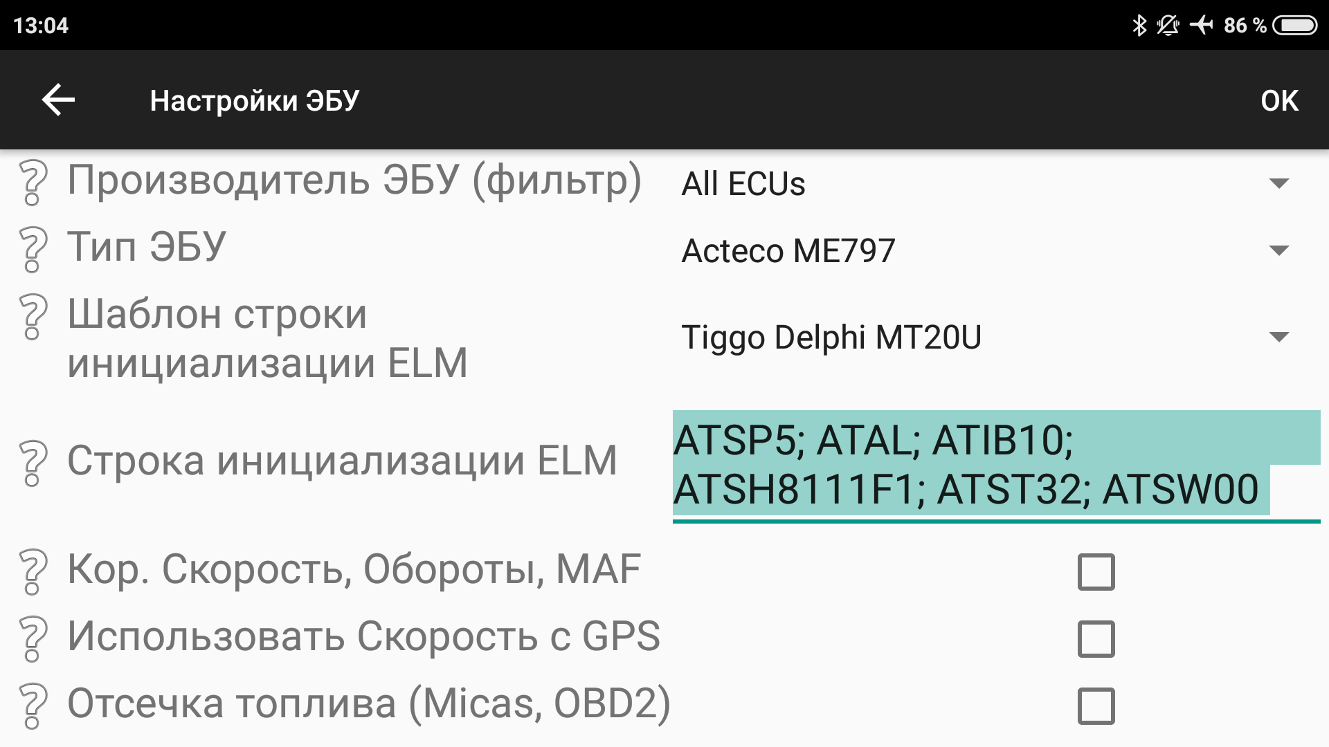

По видимому нужна правильная строка инициализации ЭБУ. В прилагаемых скринах пункта "Настройки ЭБУ" в программе HobDrive видно, что при выборе Тип ЭБУ - Acteco ME797 шаблон строки инициализации автозаполняется для профиля Tiggo Delphi MT20U. Это явно ошибка. Шаблоны обновлены с сервером.
Сообщите, пожалуйста, строку инициализации для данного авто с этим ЭБУ при подключении по K-line. Я его впишу вручную и вышлю вам для обновления.

Mike, сделайте след.:
-экраны\настройки\параметры авто\настройки эбу
тип эбу - Acteco ME797
строка иниц.елм - ATPPS; ATSP5; ATAL; ATIB10; ATSH8111F1; ATST32; ATSW00; ATFI;
-заведите авто и запустите программу (другие диаг.программы должны быть выключены)
-положите сюда файл log.txt из папки с программой

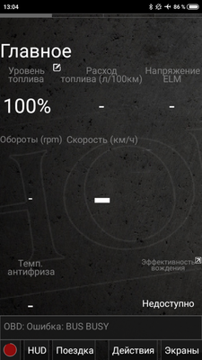

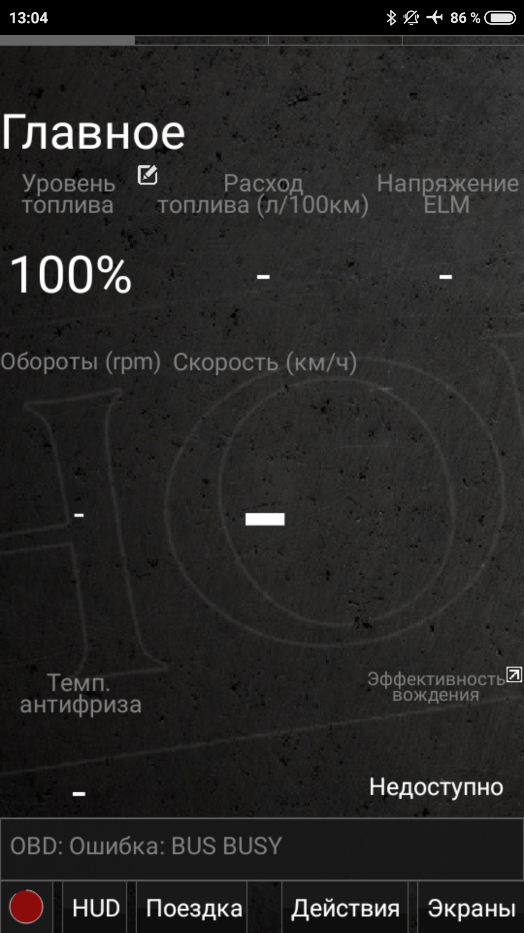

Кстати, на скрине у вас "bus busy" т.е. шина занята. Была запущена еще какая-то диаг.программа или может установлено ГБО с автоадаптацией по ОБД или сигналка с ОБД?

А какая шина занята K-line? Команда ATSP5 значит, что ELM должен общаться по протоколу ISO 14230-4 (fast init, 10.4k baud) то есть по K-line. Как она может быть занята если этим же адаптером ELM327 через программу Torque Pro всегда соединяется и показывает параметры двигателя?
Re: Chery M11 строка инициализации K-line
Если вы запускали перед этим торк, то хобд может не запуститься, если не выключали/включали зажигание.
Т.е. сеанс диагностики был открыт и не был закрыт, вот и получается что шина занята.

Настроил строку инициализации как и просили: ATSP5; ATAL; ATIB10; ATSH8111F1; ATST32; ATSW00; ATFI;

При включении зажигания и включении HobDrive подключается к ЭБУ только иногда. В прикрепленном лог файле hobd сразу подключилась. Показала на главном экране все параметры и секунд через 5 Bus: Error, а при следующем переподключении (через 1-2 сек) уже пишет Bus: Busy.
