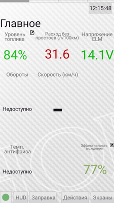

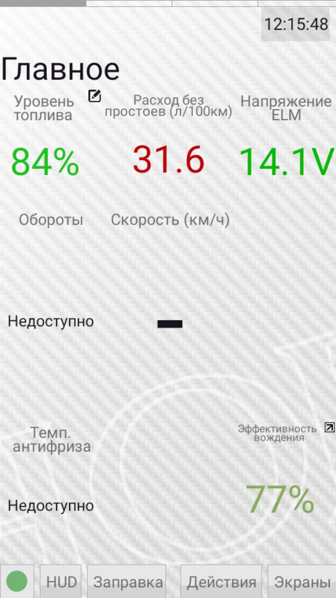

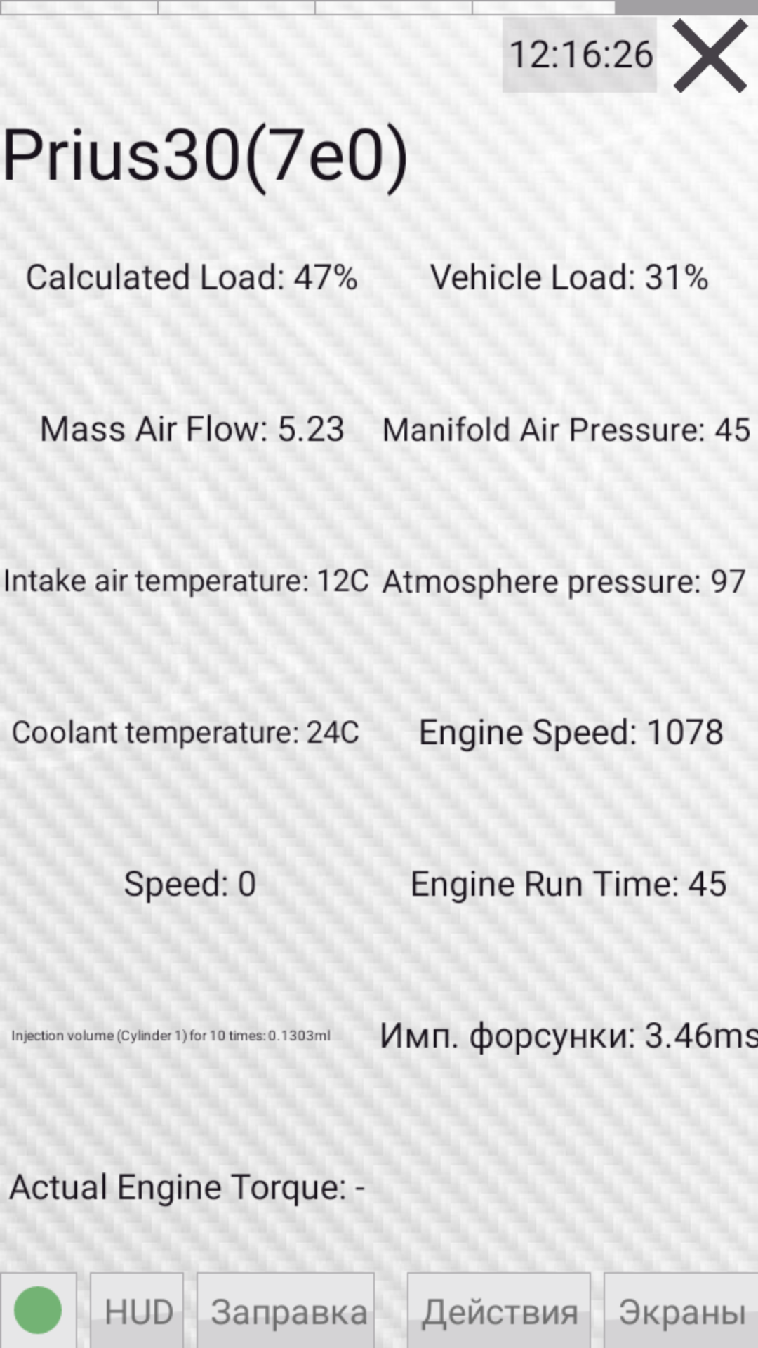

Рабочий профиль "Тoyota Prius 30" ( в версии 1.5.48) перестал работать после обновления до версии 1.6.6. В обновленной версии совершенно другой профиль-не работает метод расчета по форсунке (!); не доступны датчики оборотов, температуры антифриза и т.д. Проверил остальные профили-метод расчета по форсунке не работает.
Хочу откатиться назад. Прошу Вас дать ссылку на скачивание программы старой версии 1.5.48 (которая без изменений, по состоянию на февраль м-ц) или выслать файл для замены.

Здравствуйте, Павел.
Сделайте след.:
-установите версию 1.6.6
-экраны\настройки\параметры авто\настройки ЭБУ\Тип ЭБУ - Toyota Prius 30
-заведите авто и попробуйте установить связь с авто
-сделайте скрин с экрана Главное и Prius30(7e0)
-положите сюда скрины и файлы log.txt, user.vehicles, config.xml из папки hobdrive

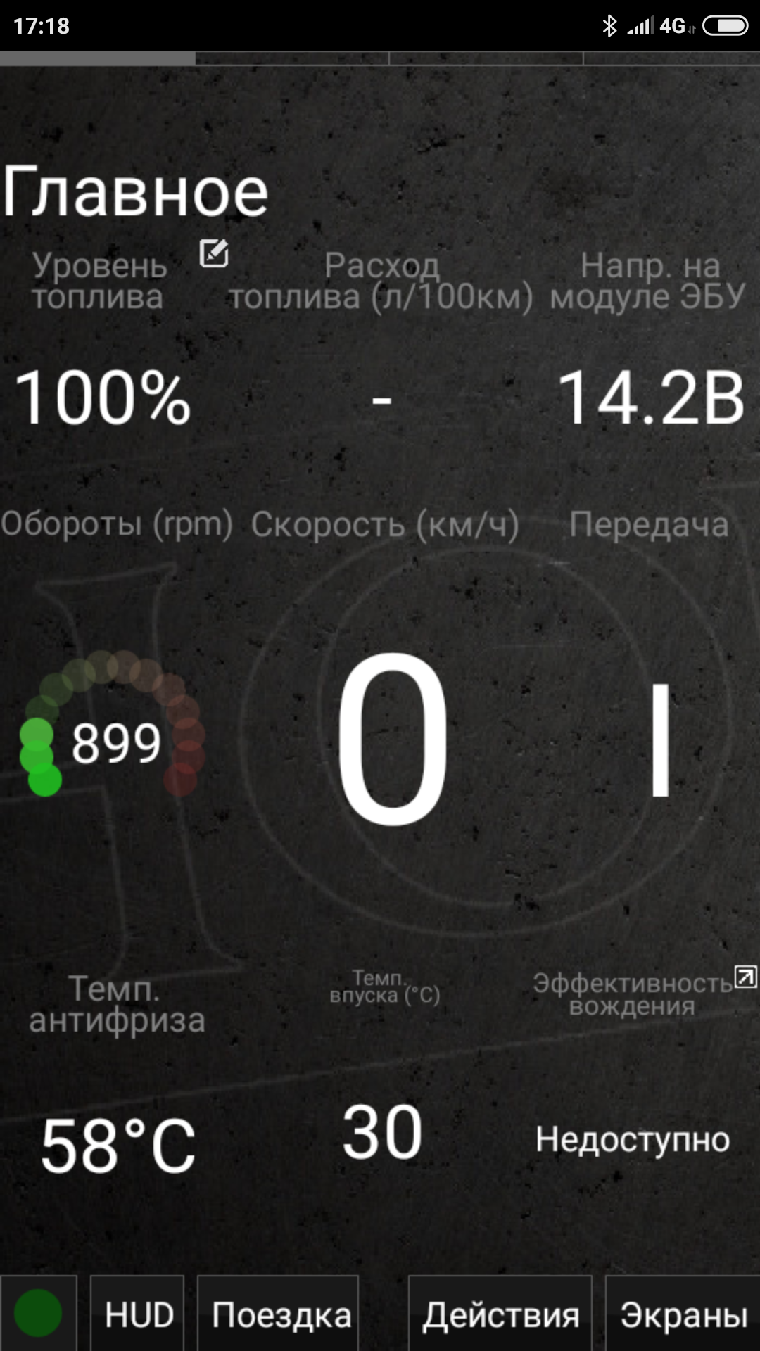

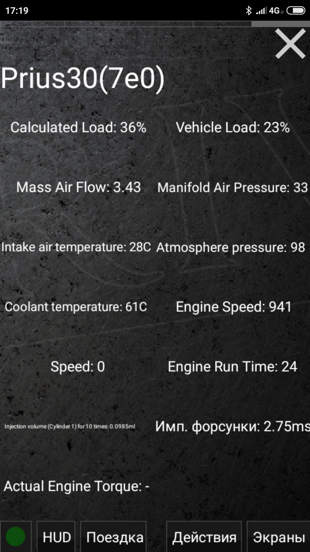

Re: Не работает после обновления до версии 1.6.6
Сделайте также: скрины и лог на демо версии 1.5.48 - http://hobdrive.com/download/hobd/hobd- ... 1.5.48.apk
Еще раз лог с демо положите. В этом нет коннекта.
