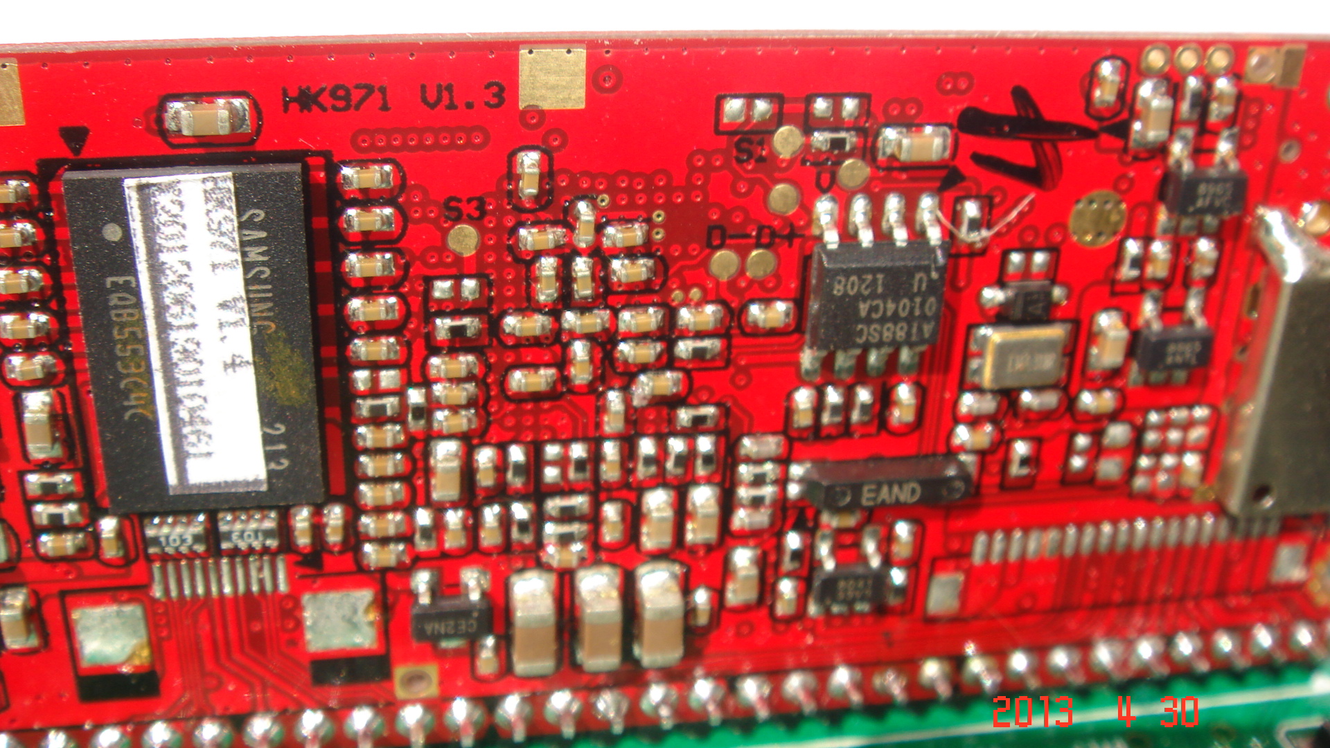

Посмотрите, если количество контактов на плате сопадает с описанной nowada - очень может быть что и выходы usb совпадают. Легко проверить GND и +5V, вроде что есть способ протестировать и Data контакты (к сожалению не помню как).

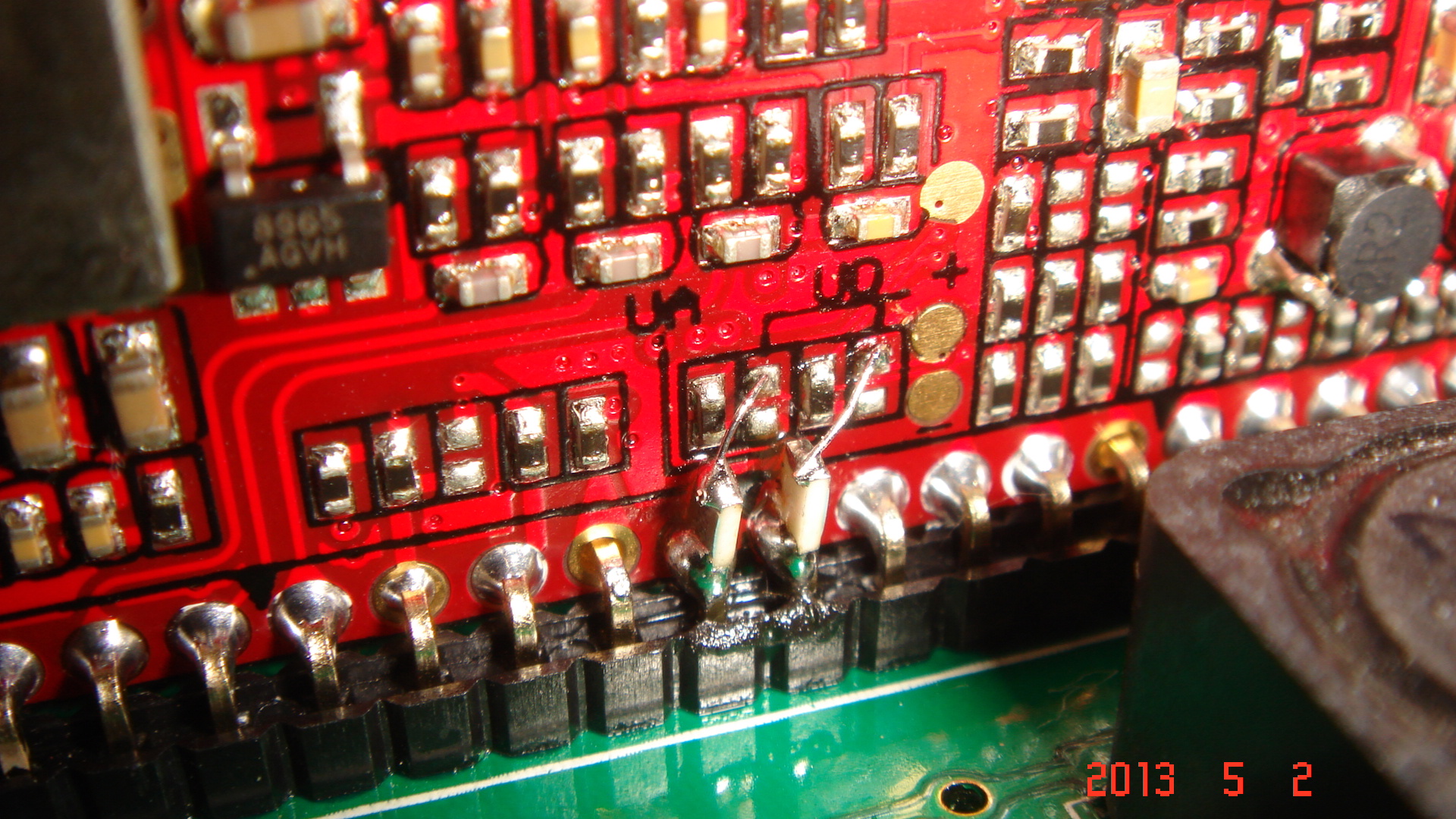

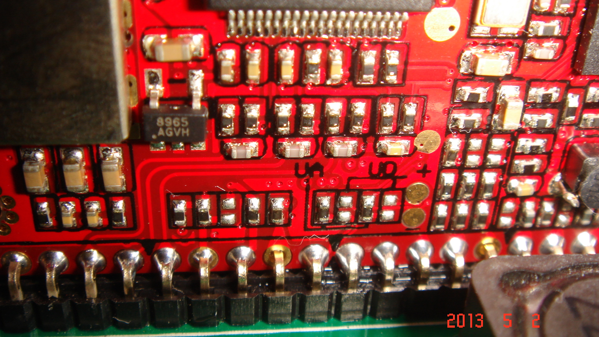

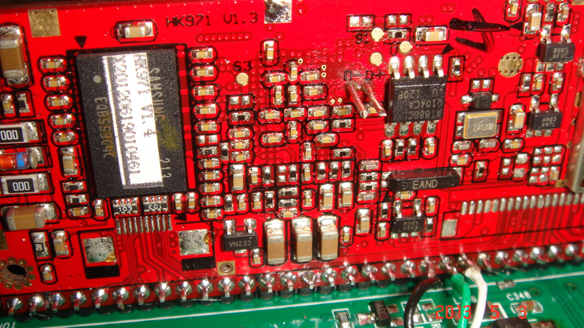

Количество контактов на плате совпадает.Но присутствует засада,на первом фото, видно обозначеные UA UD резисторы по 22 ом ,мерял, стоят на месте UA ,запаралелены попарно па 10 и 11 ноги модуля. Сделал как на втором фото , доставил резисторы по 33 ом на UD, 22ом не имел, подтянул уровни 10 и 11 ноги 15к на землю . Кое какой результат проявился , одна из моих флешек начала реагировать , загорается светик и тухнет . Вот и не знаю что означает UA , может снять резисторы оттуда? Да , сторона UD идет четко на контактные площадки D+ , D- с другой стороны модуля их видно.
Не знаю что и подсказать, может кто тут есть в электрике сильный - я полный ноль

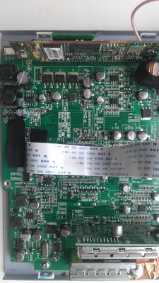

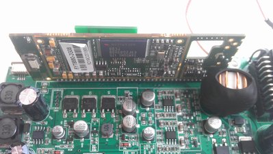

Добрый день, прошу помощи, магнитола W2-D9900N но без 3G кабеля на аналогичных моделях есть, не повезло куда припаять usb-host)

Схемы данной магнитолы не нашелblondin1402 писал(а):Добрый день, прошу помощи, магнитола W2-D9900N но без 3G кабеля на аналогичных моделях есть, не повезло куда припаять usb-host)
